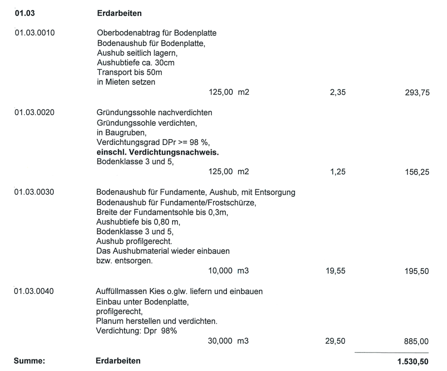

Jetzt mal ehrlich, das ist ja hier kein Wettbewerb um den günstigsten Preis sondern um eine realistische Einschätzung der Tiefbaukosten.
Kannst Ihm ruhig auch schreiben, was der Rest gekostet hat der nicht dort aufgeführt ist und was es kostet wenn man es machen lässt. Nicht jeder will und kann hier EL einbringen.
Ganz ehrlich?...das ist der Preis wenn man es "machen" lässt...das ist der Preis den ich an die Firma bezahlt habe für die ausgeführte Tätigkeit..."0" Eigenleistung habe ich in diesem Bereich eingebracht...ich zweifle eher an den Leuten, die schreiben du musst mit 20.000€ und aufwärts für Erdarbeiten rechnen.
Vlt. habe ich ein anderes von Verständnis von Erdarbeiten, bei uns hat es folgendes beinhaltet:

Bleiben wir bei den bekannten Fakten. Land in einem Wohngebiet nahe Berlin 400,- Da wir wissen, dass es um Berlin rum eben und sandig ist, märkische Heide, märkischer Sand, ist mit schlimmen Überraschungen nicht zu rechnen. Somit kriegt er ein Fundament zu 15 incl. Abwasser und Regenwasserrohr. Das müsste klappen. Zu Küche und so ist alles gesagt, der TE will offenbar keine Klausbärbel montieren. 20 für nen Garten in ebenem Gelände ist völlig ok. Für 7,5 kriegt man locker das Material für Malern und Böden ausserhalb der Fliesen. Nur, ich hoffe die Fähigkeiten reichen für d.i.y. Oder aber der TE kennt wen, der es bar auf Tatze macht, das wollen wir dann nicht weiter vertiefen. Somit, ja baut.
