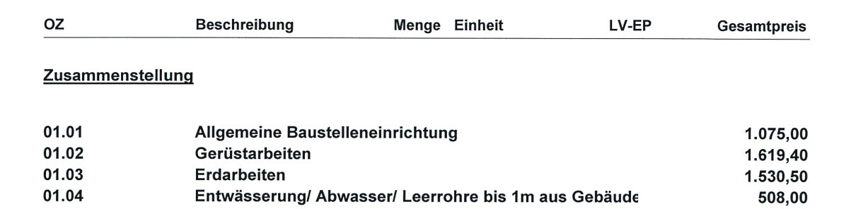

Mal ein kleiner Auszug von unserem Bau...
Kostenliste der Bauleistungen: Baustelleneinrichtung, Gerüstarbeiten, Erdarbeiten, Entwässerung.
sind die Netto Preise....
Anschluss der Rohre außerhalb wurde von den Stadtwerken übernommen.
Elektroanschluss: 1.500 Euro
Gasanschluss: 2.350 Euro
Wasseranschluss: 2.140 Euro
Rohre für die Regenentwässerung haben wir allein eingebuddelt.
Jetzt mal ehrlich, das ist ja hier kein Wettbewerb um den günstigsten Preis sondern um eine realistische Einschätzung der Tiefbaukosten.
Kannst Ihm ruhig auch schreiben, was der Rest gekostet hat der nicht dort aufgeführt ist und was es kostet wenn man es machen lässt. Nicht jeder will und kann hier EL einbringen.
