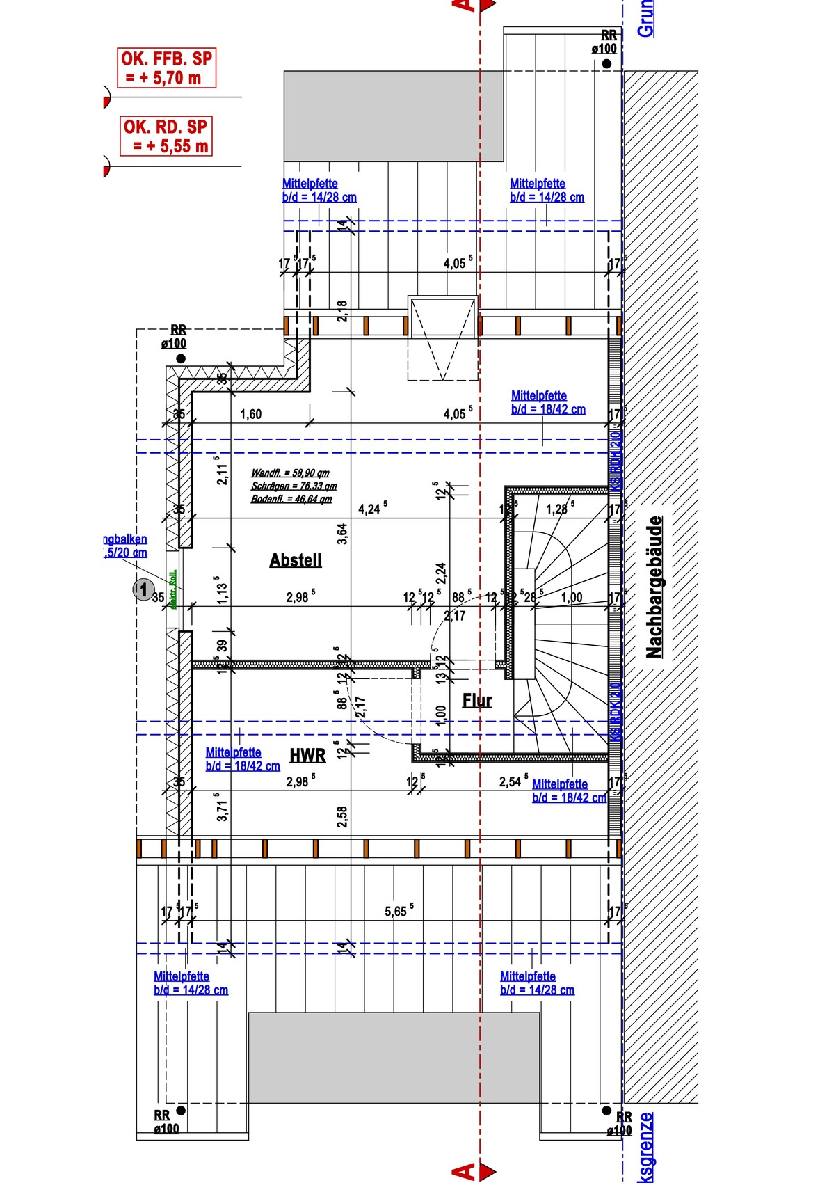

Vor dem Estrich wird auch verputzt, das ist wesentlich einfacher, wenn die Wand schon fertig ist. Mach es einfach so, wie es sich bewährt hat (also erst die Mauern, dann alles weitere). Wenn Du davon abweichst, wird es nur kompliziert (nicht zwingend unmöglich).

Trockenbau kann aber ja dann nachträglich gestellt werden oder ?
Werden die Innenwände dann eigentlich auch vor dem Dach gemauert ?
Wisst ihr grob wie die Preise sind ? Zwischen mauern und Trockenbau ? Wenn ich so schaue wird der Trockenbau Teurer wie das Mauern ?

Natürlich werden die massiven Innenwände vor dem Dach hergestellt. Sie sollten am besten auch vor dem Gießen der Betondecke fertig sein, auch wenn sie nicht tragend sind. Die Einbindung der Innenwände in die Außenwände muss auch fachgerecht sein, sonst liegt die Wand vielleicht irgendwann auf deinem Sofa.
Mein Gefühl ist, du verfolgst hier einen falschen Ansatz. Deine Maurer rücken mit fertigem Mörtel für einen Arbeitstag, mit Steinsäge und mit Praxis an. In der Zeit, die du dir hier Gedanken um die richtige Ausführung gemacht hast, haben die Maurer alle Innenwände hochgezogen.

Ob Trockenbau oder massiv, ist egal, stets werden die Innenwände im Rohbau vor der Rohinstallation Sanitär/Elektro erstellt.
Die Dachdecker rücken auch erst an, wenn der Rohbau (inkl. Innenwänden) fertig ist.
Besonderheit Trockenbau: Es wird nur eine Seite voll beplankt, auf der zweiten Seite kommt nur unten eine Platte hin (damit der Estrich nicht wegläuft). In die noch offene Trockenbauwand kommt später (nach dem Estrich) Dämmung und Elektro-Installation.

Wir haben auf dem Spitzboden OSB Platten, darauf soll eine Fußbodenheizung und dann logischerweise Estrich gegossen werden.
Also macht es Sinn die Trockenbauwand auf die Platten soweit fest zuschrauben und dann quasi auf beiden Seiten jeweils unten zu Beplanken?
Grundriss eines Gebäudes mit Abstell, Flur, HWR, Treppenhaus und Maßen.
