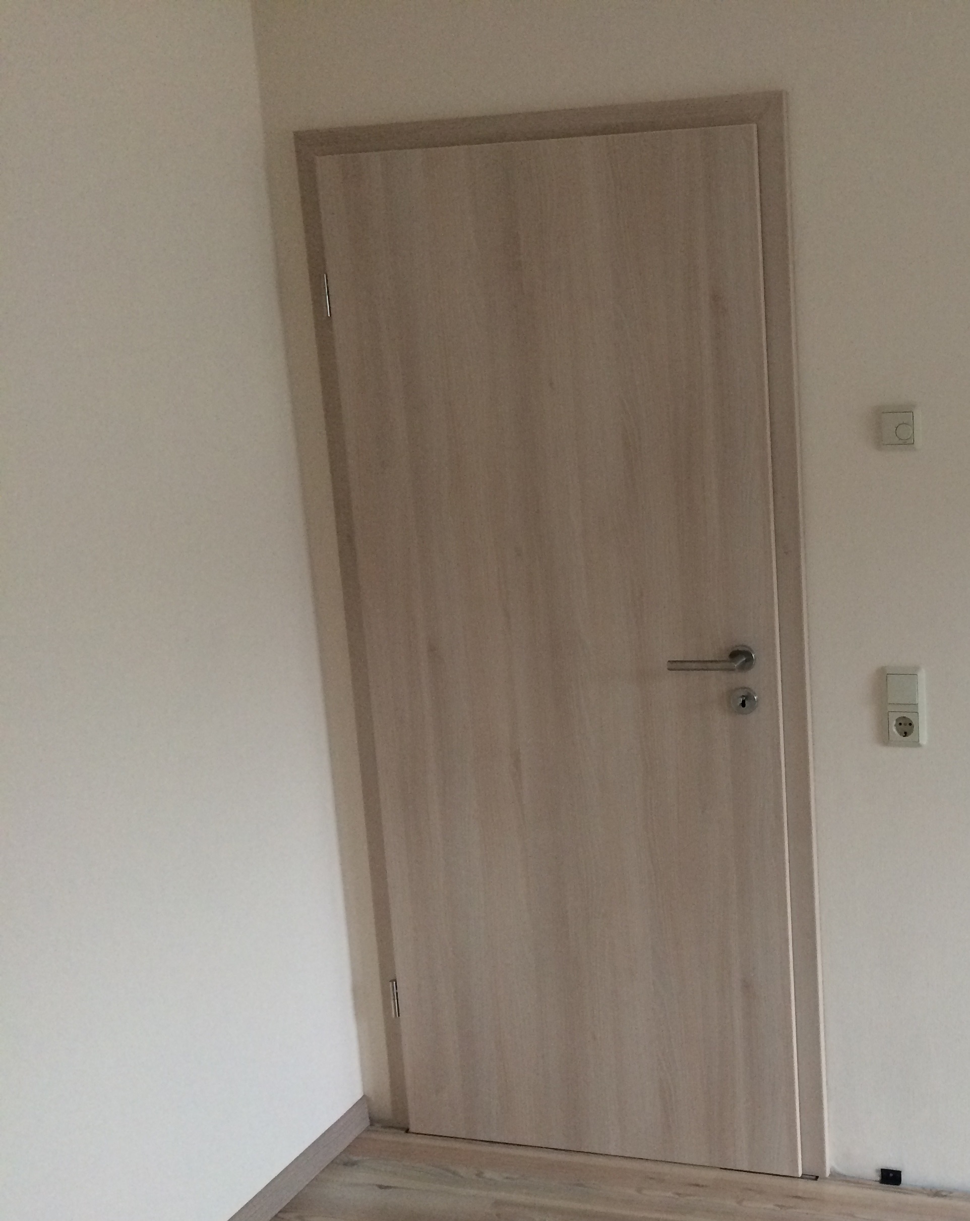

Das heißt, da wir die Boden selbst legen, müssen wir erst den Boden verlegen, bevor die Türen eingebaut werden? Dachte wir könnten dass in aller Ruhe erst am Schluss machen.
YPG, Jude habt ihr als Farbe stimmt's? .
Ne kleine Frage nebenbei und OT, 50€ für ein Waschbecken, wie geht das?
Man kann den Bodenbelag auch am Schluss verlegen, haben wir im Keller so gemacht, da es uns sonst zu stressig geworden wäre. Die Türzargen müssen dann aber entsprechend der Dicke des Bodenbelages (evtl. plus Kleber bei Fliesen z.B.) plus 2-3mm Luft höher eingebaut werden. Außerdem ist es, vor allem bei Klicklaminat, natürlich etwas fummeliger, bei unseren Fliesen im Keller jedoch kein Problem, die konnte man einfach unter die Zarge schieben und man sieht keinen Unterschied zu den Fliesen in den anderen Räumen, in denen sie vor den Türen eingebaut wurden.
Peanuts74
Ich kenne natürlich nicht alle Oberflächen und sicher sind diese im Laufe der Zeit auch besser geworden, ich kann mich jedoch noch sehr gut erinnern, sowohl in meiner Kindheit, als auch vor dem Hausbau hatten wir öfters weiße Türen und diese waren rund um den Griff immer vergilbt. Mag sein, dass andere die Tür immer am Griff zudrücken, meine Erfahrung (und Beobachtung auch bei anderen Leuten) ist jedoch, dass man die Tür auch am Blatt selbst zudrückt, was dann zu eben diesen Verfärbungen auf Dauer führt, die man auch, je nach Oberfläche, kaum wieder restlos entfernt bekommt.
Zudem finde ich weiß einfach zu steril, auch wenn es natürlich zu allem passt.
Jedoch zu sagen, Holz wäre eine Zeiterscheinung und sich dann am besten teures Echtholzparkett (in Eiche) zu verlegen, finde ich auch etwas widersprüchlich...
