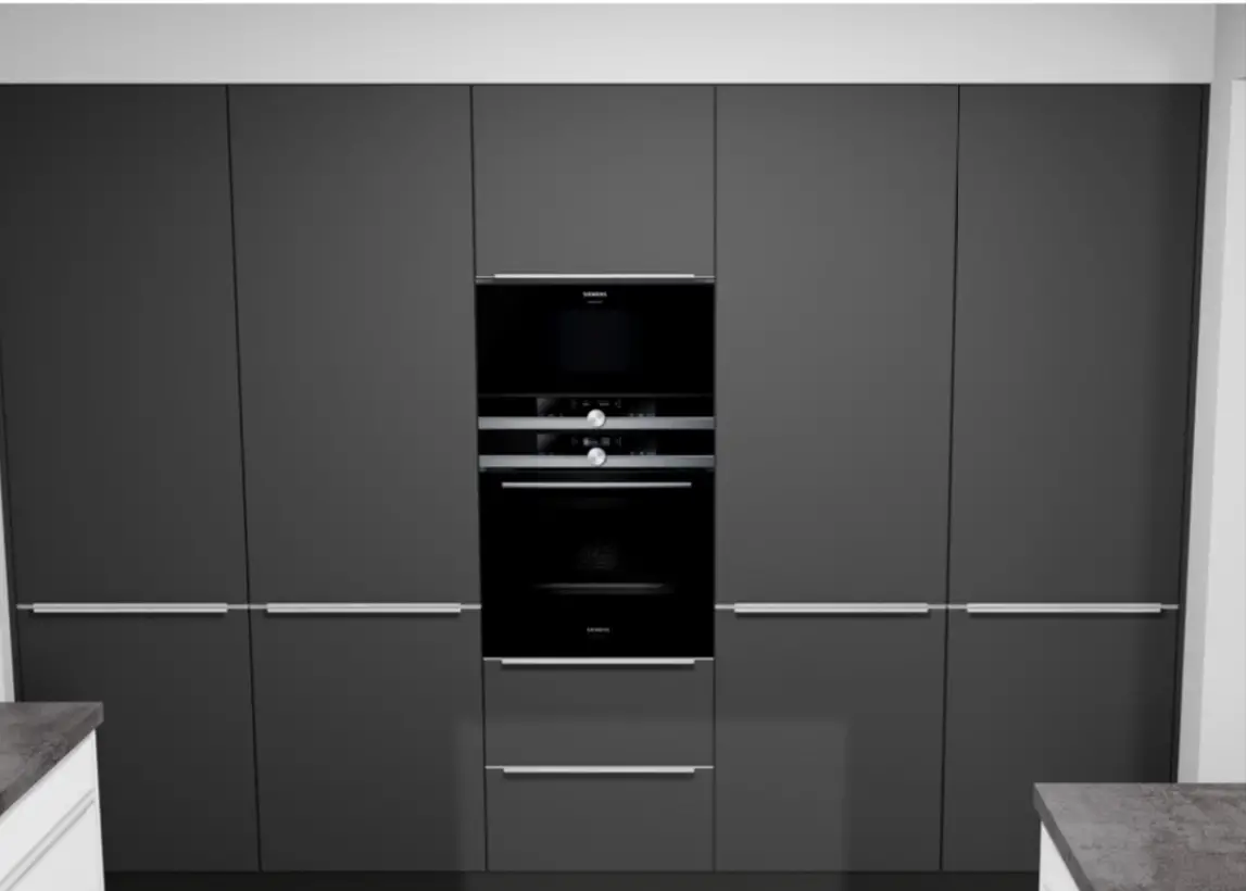

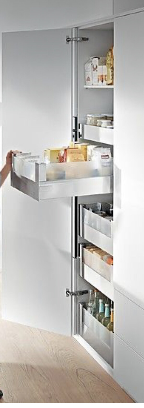

Unsere Küche bekommt auch eine 3m eigenkofferte Schrankwand, da sind 2 Vorratsschränke eingeplant und daher keine Speisekammer mehr nötig. Vielleicht hilft es euch zur Vorstellung?
Moderne graue Küchenfronten mit zentral eingebautem Ofen-Stack und Edelstahlgriffen.
Hochschrank mit ausziehbaren Schubladen; sichtbare Vorräte, Packungen und Flaschen.
Danke für die Bilder - nehme ich direkt für die Diskussion heute Abend! Wie die Küche im Detail wird, wissen wir noch nicht so recht.
