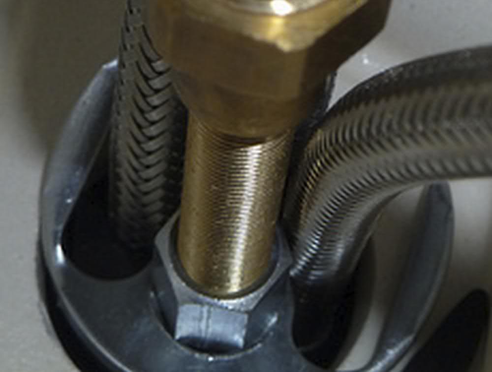

Ich würde noch mal versuchen darauf zu achten, dass der Gummi genau unter der Metallscheibe liegt.
Inwieweit das fest ist, kann man vom nem Foto doch gar nicht beurteilen.

Ich füge mal hier eine Ausschnittsvergrößerung Deines Fotos ein:
Nahaufnahme eines goldfarbenen Gewindeteils in einer mechanischen Fassung, von schwarzen Halterungen umgeben
Für mich sieht das so aus, als würde die Mutter in dem Loch der Halteplatte verschwinden.
Ich interpretiere dies so, dass entweder die Mutter zu klein ist oder das Loch zu groß ist!
Ich würde annehmen, dass die Mutter gegen diese Halteplatte (ich meine das silberne Teil) geschraubt werden muss. Dadurch würde die Armatur nach unten gezogen und damit quasi zwischen der Oberseite der Spüle und der Halteplatte eingeklemmt werden.
Wogegen drückt denn die Mutter jetzt? Nur gegen das darüber liegende Gummiteil? Wenn ja, wundert es doch nicht, dass es wackelt.
In der PDF ist ein Unterschied ob die Armatur in eine Arbeitsplatte oder eine Spüle eingebaut wird. Bei Spüle soll laut Ikea (Seite 6 PDF) noch so ein Dreiecksding zwischen Gummi und Metall Halteplatte. Weiß nicht ob dieses Dreiecksteil hier überhaupt passt. Trotzdem wenn sich die Mutter tatsächlich in das Loch "reinquält" kann es keine wirkliche Haltekraft aufbauen. Entweder Halteplatte mit kleinerem Loch oder falsche bzw. zu kleine Mutter. EVentuell kann man sich auch mit einer Unterleg- oder passenden Karosseriescheibe behelfen.
