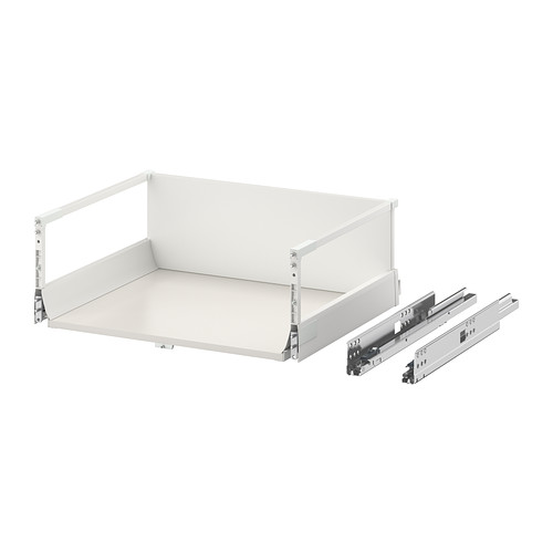

Ich meine diese Schublade
Weiße, offene Schubladenbox mit Seitenwänden; daneben drei Metall-Auszugsschienen.
Foto habe ich keine gemacht. Ich werde für den Spülschrank eine 80er Front verwenden, weil das optisch besser zum Rest der Küche passt.
Ich weiss, man sieht dann das Spülbecken, wenn die Schublade auf ist, aber einen Tod muss ich sterben .

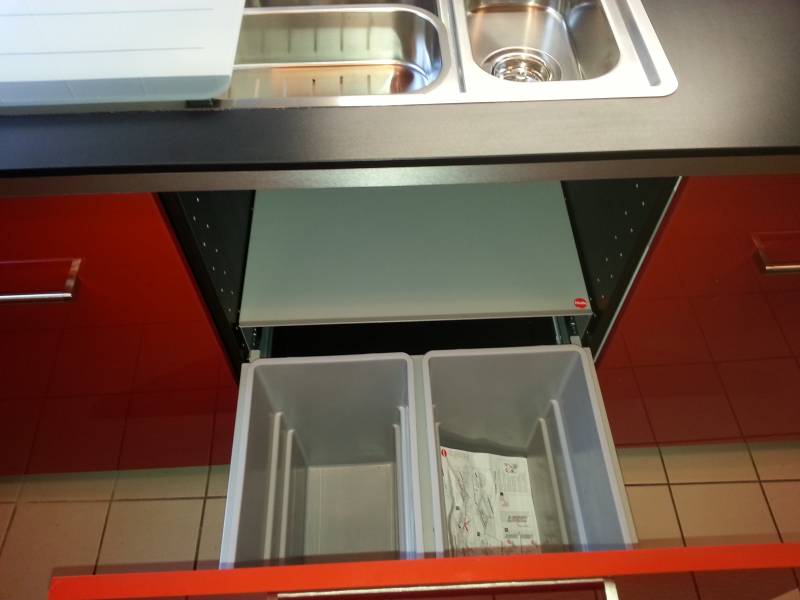

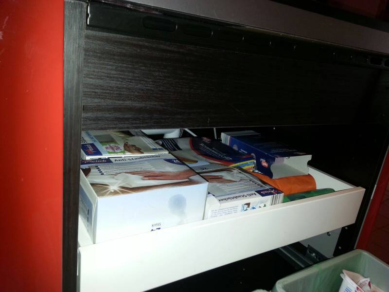

habe ich direkt unter der spüle eingebaut als 80cm hohe schubladentür. ne 37cm tiefe putzmittelschublade hat auch noch drüber gepasst bevor der spülenablauf kam.

beim eckschrank musst du dir natürlich ne Konstruktion basteln an der die zweite seitliche schiene befestigt wird. schau mal in Ikea-Experte`s Galerie, er hat da sowas gebaut...

Ja, Eckunterschrank (128 cm), auf den aber eine Spüle (statt Böden oder Karussell darin) gebaut sein wird.
Und dann auch keine Tür, sondern ausziehbare Schubladenfront schwebt mir vor.
@robi_aus_ffm
Ja, genau das ist es! Genau so was will ich machen, nur eben in den Eckunterschrank und mir ist klar, dass ich da auf der einen Seite eine Befestigungsmöglichkeit für eine Schiene schaffen muss.
Ich denke, so ein Euro-Cargo-S mit eigenem Auszug wird besser sein, als einer, der in eine Maximera-Schublade "hineingesteckt" wird, oder?!
robi_aus_ffm
das ist , wie mit vielen anderen dingen, Geschmackssache...
mich hat unter anderem auch die größere Kapazität (60 Liter beutel passen super) der hailo Eimer beeinflusst. auch bei den ikea-eimern, kannst du ja die Deckel weglassen und nen regalboden drüber bauen...
du musst halt darauf achten wie viel Platz du hinter den eimern für siphon, wasseranschluss wasserabfluss etc. benötigst.
