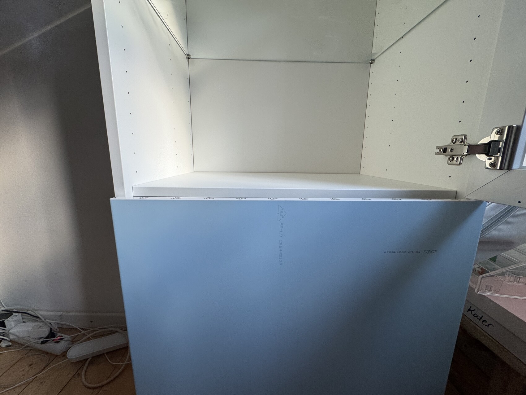

Hallo vielleicht kann jemand helfen.
Ich habe mir einen Ikea Besta schrank gekauft
(60x40x128cm )
Aufbau war easy, Türen montiert und Einlegeböden. Bei dem einstellen der Türen ist mir aufgefallen dass der Korpus sich nach Links verzieht.
Der Korpus ist grade ausgerichtet und nicht an der Wand montiert. Die Türen auf der rechten Seite. Ich muss den Korpus oben leicht nach rechts drücken, weil er nach links zieht. Ca 2,5 cm würde ich sagen. In meinen Augen ist es die Rückwand, weil sie nicht die benötigte Stabilität bringt. Deutlich wird es wenn man den Deckel abnimmt. Die Seitenwände sind nach links verzogen. Hat jemand eine Idee ohne vielleicht den Schrank an die Wand zu montieren?

Es gibt 2 Möglichkeiten:
1. Rückwand runter, alles im rechten Winkel ausrichten und Rückwand entsprechend wieder drauf.
2. Wenn das ganze dann noch wackelig erscheint kannst Du dem Möbelstück mit einem diagonal gespannten Band, welches Du in ausgerichtetem Zustand antackerst die gewünschte Haltung beibringen.

Die Sache ist : die Rückwand wird nicht befestigt sondern nur in Schienen eingeführt. Die Rückwand hatte ich schon draußen - hat nichts gebracht

Dann greift die Lösun mit dem Band - vorausgesetzt das Regal lässt sich mit eingesetzter Rückwand in die Lage zwingen.

Lagen da keine Nägel mit bei, mit denen man die Rückwand an die Seiten nagelt,
wenn die Rückwand in den Nuten verschiebbar bleibt, wird das nie stabil
