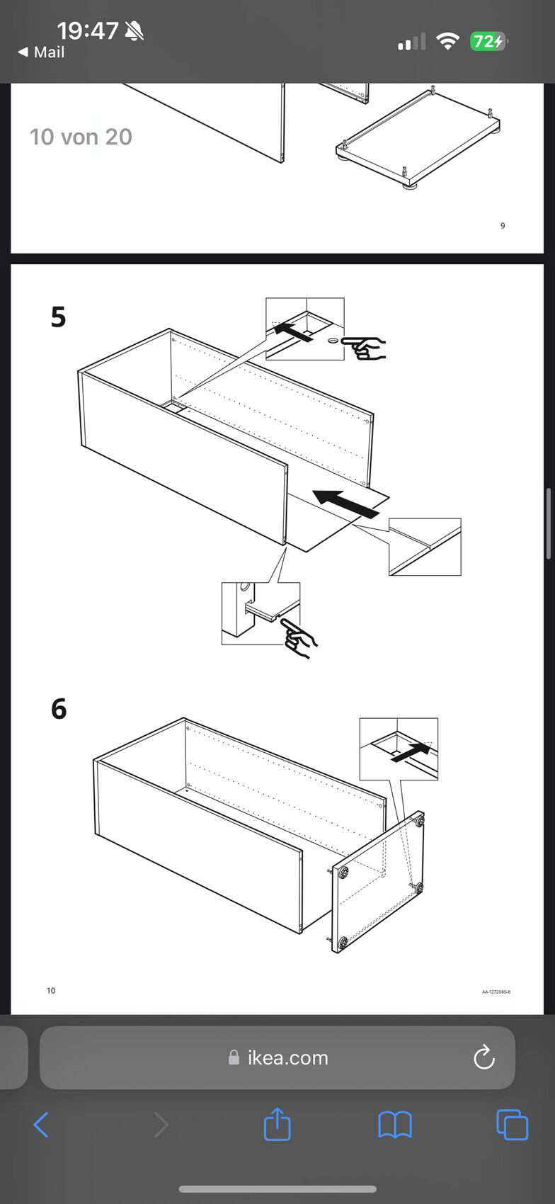

Lagen da keine Nägel mit bei, mit denen man die Rückwand an die Seiten nagelt,
wenn die Rückwand in den Nuten verschiebbar bleibt, wird das nie stabil
die Rückwand wird nicht mehr genagelt - nur noch in die entsprechende Nut eingeschoben. Anbei auch mal ein Bild von der Aufbau Anleitung.
Schubladenbox wird zusammengebaut: Seitenwände einsetzen, Boden befestigen, Front montieren.

welche Art von Band würden Sie nehmen ?
Zum Beispiel ein Teil von einem Zurrgurt oder ähnlich.
Tolentino12.01.25 21:49
Man könnte auch ein Rispenband nehmen und das dann in den Seitenplatten festnageln. Gibt's im Baumarkt.
Meine Empfehlung: Eben doch in der Wand befestigen oder noch besser zurückgeben und auf Metod wechseln. Besta ist nämlich Altpapier mit Lack (und ich habe selbst Besta). Metod ist noch einigermaßen stabil.

Bin ich blind?
Um wieviel ziehet er denn zur Seite?
Ich kenne das von Besta gar nicht, dass sie Zicken macht.
wiltshire schrieb:
Dann greift die Lösun mit dem Band
Du meinst das Kippband, also Wandband? Das ist aber nicht für das winklige Justieren da.
Ich würde die Wand hinten auch Notbenageln. Vorher winklig ausrichten.
Nein, ich meine ein ausreichend langes sich nicht dehnendes Band um das Ding handwerklich so zu modifizieren, dass es funktioniert. Nichts aus dem Lieferumfang.

Da gibt's doch auch dieses Stützkreuz für Regale,
damit kriegst du auch Stabilität für den Schrank
