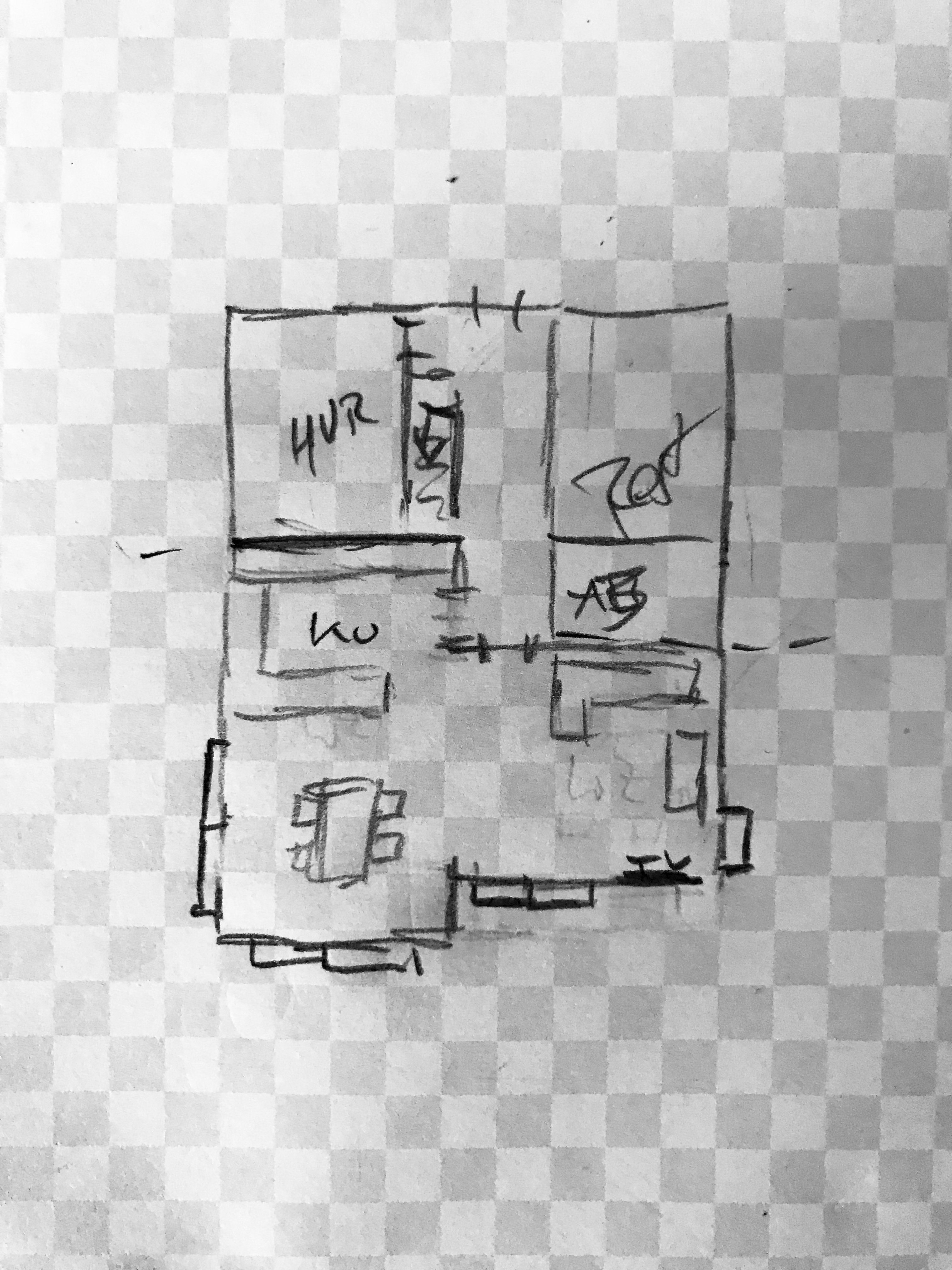

Die Küche ist so ja noch nicht fix, das war nur ein Beispiel, wir können das L auch noch weiter nach Süden verschieben, eine Theke zum sitzen planen wir dort eh nicht..
Das bringt Dir ja nichts, wenn Du eine schmale Küche noch weiter in die Länge zerrst, so dass sie keine ergonomischen Abläufe verspricht.
Unsere jetzige Küche ist eher kleiner und hat eigentlich alles was wir brauchen :)
Du willst ja etwas mehr Komfort, zumindest solltest Du einplanen, dass Technik auch vor Küchen nicht halt macht und mit den Jahren das ein oder andere Gerät mehr Einzug hält. Meine Oma hat auch ihr Waschbrett gelobt und wollte später dann doch die Waschmaschine ;)
zwar halte ich es nicht für sinnvoll, einen EG-Grundriss ohne OG zu diskutieren (es IST auch nicht sinnvoll), aber hier mal eine Skizze zum guten Größenverhältnis WZ/Kü.
Es fällt übrigens gut auf, wo die Treppe besser aufgehoben ist als am Schmutzbereich Tür - nämlich dort, wo ich den AB markiert habe.

Ich denke, dass Du wie schon von @ypg geschrieben Grundstück Haus und Garage in einem denken müsstest um zu einem wirklich guten Ergebnis zu kommen. Anderenfalls versuchst Du Puzzlestücke aus verschiedenen Spielen zusammenzufügen. Das ist natürlich nicht so leicht.
Zum Thema regionale Anbieter und Kosten: Manche Zimmerei ist ausgezeichnet durchstandardisiert und prozessoptimiert für den Hausbau aufgestellt, preislich sehr wettbwerbsfähig und übergibt bei Bedarf auch schlüsselfertig. Dasselbe gilt vermutlich auch für Massiv-Hochbauer, da habe ich weniger Einblick.
Zum Thema Kosten allgemein: Oft ist es sinnvoll sich nicht auf eine Größe in qm festzulegen, sondern Hirn in den besten Grundriss für das Familienleben auf dem Grundstück zu stecken. Das kann Baumasse sparen und damit auch Baukosten. Auch hier lohnt das regionale Umsehen.

Andere Alternative wäre noch die Garage in den Osten zu setzen und ggf. eine Ostterrasse hinter der Garage zu schaffen und eine kleinere im Süden
Mal ganz blöd gefragt ... planoben = Norden ... wieso dann die Aussage "Garage im Osten ...."?
Wie gezeichnet .. fände ich so blöd nicht .. und dann kann man mal anfangen sich über den Grundriss Gedanken zu machen. Sitzplatzsichtschutz muss man ja nicht an der Grundstücksgrenze setzen, sondern kann es geschickt auch um den Sitzplatz herum machen.
