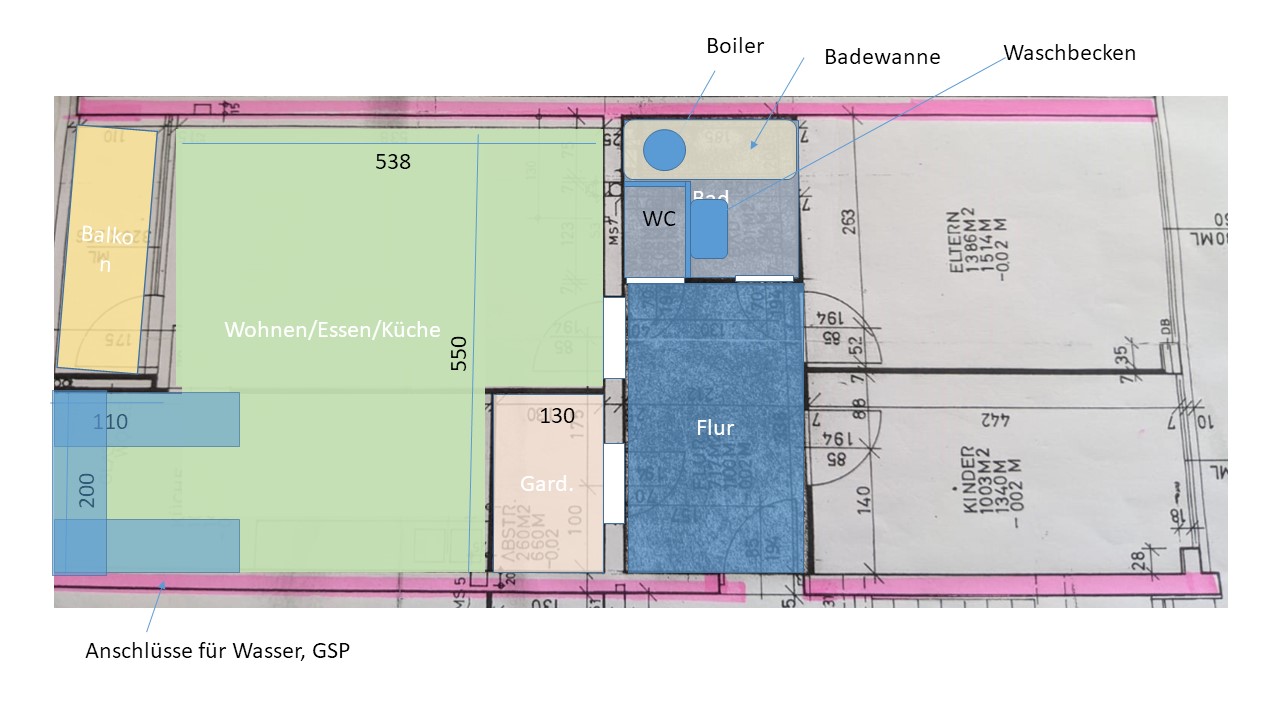

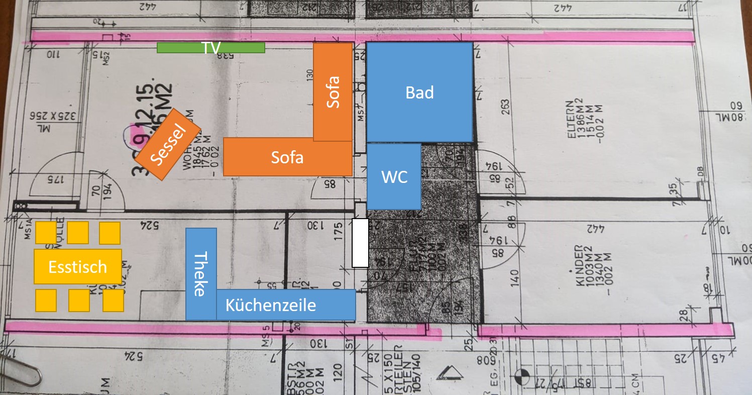

Annahme: die Ferienwohnung hat eine schöne Aussicht ...
Grundriss eines Wohn-/Küchenbereichs mit Sofa, Esstisch, Theke, Küchenzeile, Bad, WC.
- Esstisch evtl. als Bank (braucht weniger Platz) im Licht im Erker
- Ausrichtung eines Sofas Richtung Fenster
- WC verlegt um Bad zu vergrößern (falls möglich)
Gerade in einer Ferienwohnung würde ich schauen, die Möblierung auf der "gelebt" wird (Ess- / Spieltisch, sofa, Sessel) so zu platzieren, dass viel Tageslicht/Blick nach draußen möglich ist. Es gibt im Urlaub auch Tage mit schlechtem Wetter, da wird tagsüber am Tisch gesessen auf dem Sofa ein Buch gelesen etc. Die Ausrichtung in Richtung TV (der ja hoffentlich nicht den ganzen Tag läuft) ist da für die Aufenthaltsbereich weniger wichtig als z.B. vom Sofa zuhause, das ja normalerweise eher am Abend frequentiert wird.
Wenn der Ausblick aus den Fenster der Wohnung jedoch nicht wirklich hübsch ist, dann würde ich es auch nochmal anders machen ...
Climbee
Climbee
Bleibt der Boiler oder hat das Haus mittlerweile auch Warmwasser? Und wenn Boiler, dann wohl auch in der Küche, oder?
Ist der Boiler gesetzt oder wäre auch Durchlauferhitzer eine Option?
