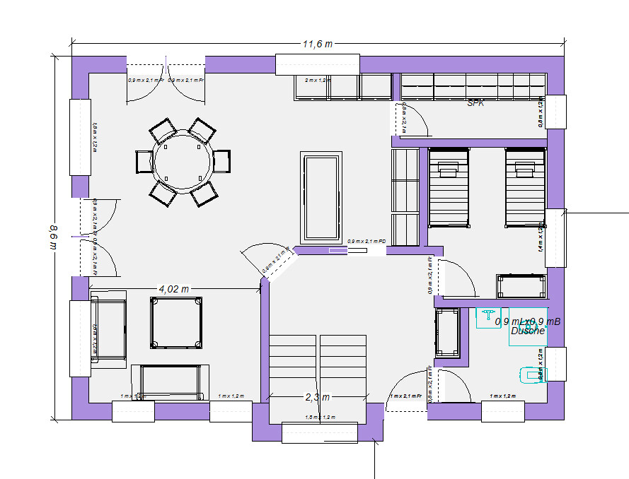

Der Raum zwischen Esstisch und Sofaecke könnte in real etwas zu eng sein. Die entfernbare Wand finde ich echt nur Gimmick, kostet Geld und bringt wenig, mir käme sie auf die Streichliste. Die Speisekammer kann so besser funktionieren, da belüftbar, liegt ja nun an einer Außenwand. Was ist euer Hauswirtschaftsraum? Wohin soll E Anschluss, Heizung, Technik und ggf. Waschmaschine plus Trockner? Das Mehrzweckzimmer läge dafür ideal. Karsten
Gugelhupf21.03.19 20:39
Hi Karsten, danke für das Feedback!
Die Speis lag auch im vorherigen Entwurf schon an der Außenwand.
Technik, Anschlüsse, Waschmaschine etc. soll alles in den Keller.
Nordlys21.03.19 20:45
Im Plan auf Seite eins liegt sie nicht außen. Sondern innen gefangen.
Der Plan hat das geräumigere WZ, das m.E. besser nutzbar ist. Zur gefangenen Sp. schrieb ich zuvor schon mal meine Bedenken. Das ein Keller dazu kommt hatte ich überlesen, dann ist das mit Technik ja gelöst.

Insgesamt mal wieder ein m.E. zu gieriges Raumprogramm für die Fläche. Bei Deinen Basteleien verlierst Du schnell das Gefühl für angenehme Raumgrößen und puzzelst Dir lauter Liliputräume aneinander, wo gerade noch die Möbel stehen können. Einige Räume kann man gar nicht mehr sinnvoll nutzen wie z.B. die Speisekammer - die ja eigentlich so wichtig ist. So erhält man kein Traumhaus, sondern maximal einen Geizigwohnung mit Hamstergängen.
An Eurer Stelle würde ich überlegen, diesen Extraraum im EG zu streichen. Ihr habt oben genug Schlafräume und die Kinderzimmer sind zum Spielen auch groß genug. Wenn mal Besuch kommt, schlafen die 2 eben zusammen in einem Raum. Ansonsten spielt man zusammen im WZ - fertig.
Alternativ hier ein Vorschlag mit 11,6 x 8,6 bei normalen Wandstärken. Wäre also minimalst größere Grundfläche. Ich sehe aber kaum Einsparpotenzial, wenn nicht unten noch ein Raum rausfliegt. Im Gegenteil, ein Teil der Garderobe musste schon ins Gästezimmer wandern.
(planoben ist Süden)

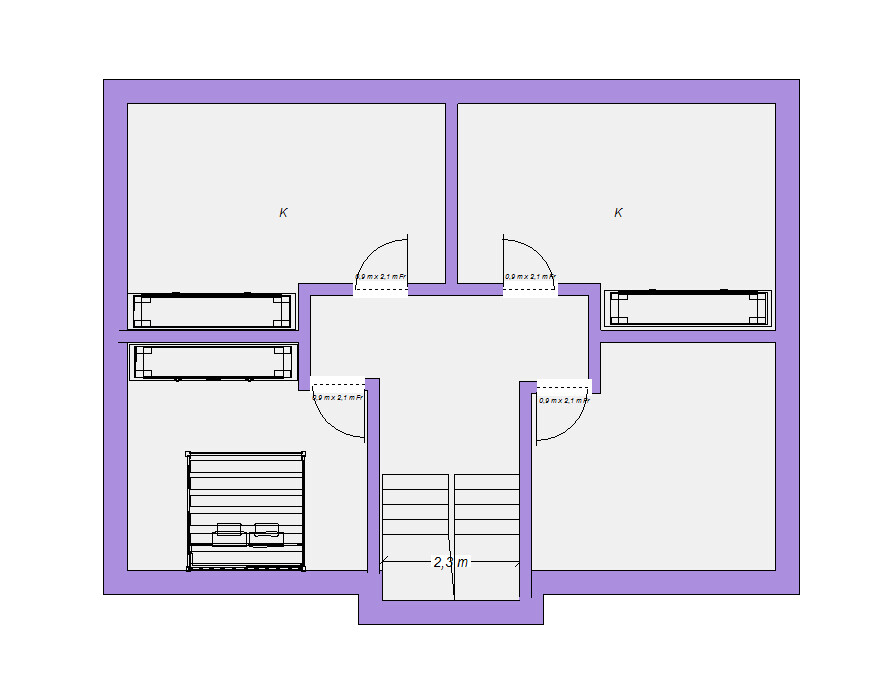

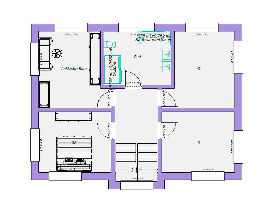

Das OG ist schon eher flexibel. Mal 2 Vorschläge - da gibt es diverse Möglichkeiten:
Grundriss eines Hauses: zwei obere Zimmer (K) links/rechts, zentrale Diele mit Treppe.
Grundriss: Flur, Treppenhaus, Ankleide/Büro, Bad mit Badewanne/Dusche, zwei Küchen.

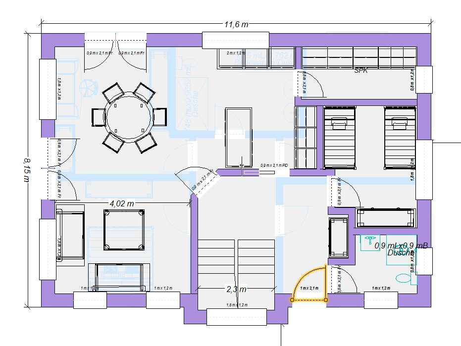

kaho67422.03.19 10:18
Edit:
Ein bissl schieben konnte ich noch. Liege jetzt bei 8,15 x 11,60 = 94,54 < 97,74 (10,8 x 9,05).
Allerdings musste dafür die Dusche unten vor's Fenster gebaut werden. Mmh. Weglassen, möchte ich es auch nicht, wegen der Symmetrie am Giebel. Das muss dann wohl festverglast so bleiben.
Grundriss eines Hauses: Wohnzimmer, Essbereich, Küche, 2 Schlafzimmer, Bad mit Dusche, Treppe.
