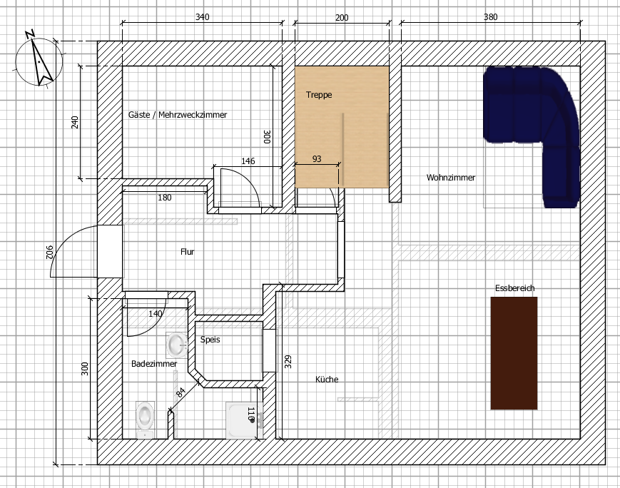

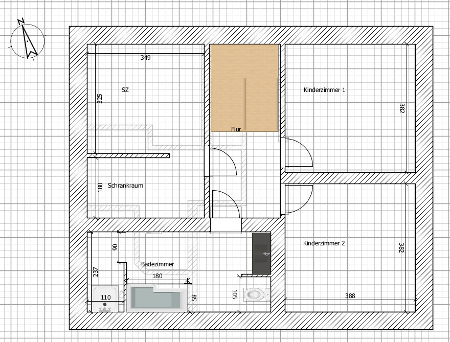

WilhelmRo20.03.19 11:38Moin,
1. Jeder der nach oben will, muss am Sofa vorbei.
Das würde mir den Ruhebereich Wohnzimmer zerstören.
2. Küche einzeichnen. Am besten mit Original Maßen.
3. Viele Maße fehlen. Z.B. OG Band Klo. Sieht aus als könnte man nicht mehr von der Schüssel fallen, weil man darin eingekeilt wird (weiß ich aber nicht, da Maße fehlen. müssten hier min 1m sein eher 1,1m)
4. Welches Maß hat man um aus der Dusche zu kommen? (0,65m sind absolutes Minimum)
5. Wie "winzig" ist die Badewanne genau? Und wie wenig Platz hat man zwischen Badewanne und Waschbecken genau?
6. Satteldach? Dann 2 Höhenlinien eintragen: 1,5m und 2m. Denn die Dusche sieht bisher nach Kopfstoßen aus.
7. Treppenmaße 3,2m x 2,2m bei einer Podesttreppe
8. esstisch min 1,2m von der Wand weg und wieder ECHTE Maße nehmen bitte. Google: Ikea: Esstisch: 210x80 zB.
9. Überlegen ob Dusche im EG verzichtbar ist.
10. 80.000€ "Muskelhypothek" Bitte nicht! Nicht mal mit "ja aber mein Opa war mal Maurer" ... nein Bitte nicht! Über 15.000€ kann man reden.

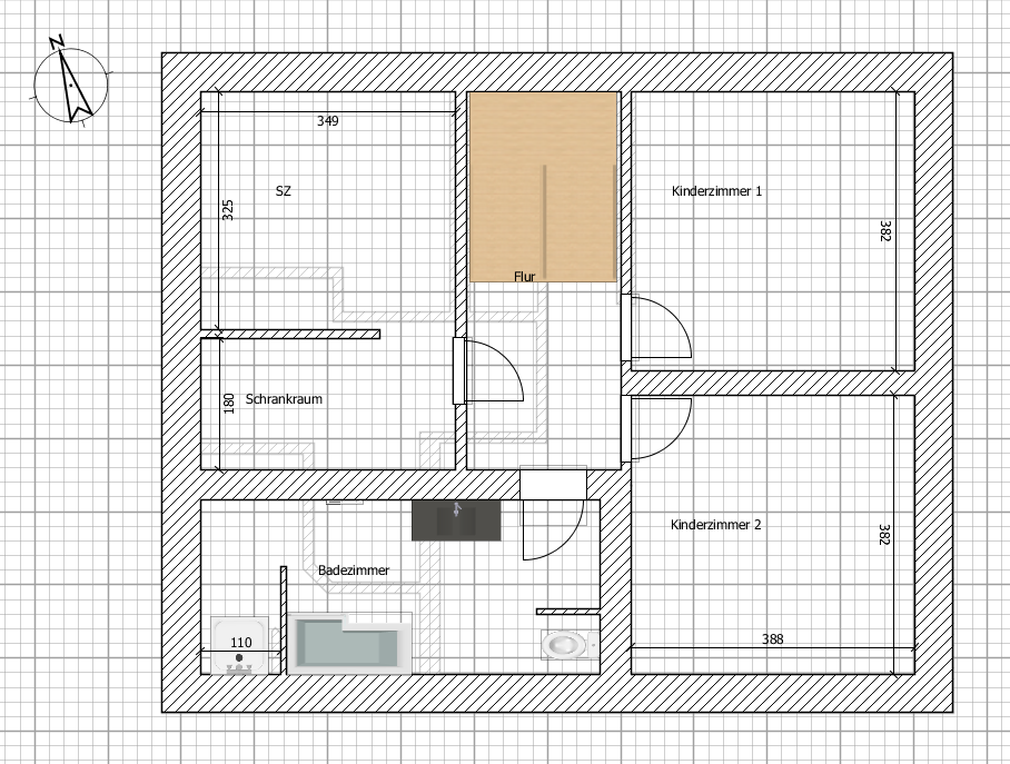

Gugelhupf20.03.19 12:15Hallo Willhelm,
Danke für deine Antwort.
Auf einige Punkte möchte ich dabei auch gleich eingehen.
Originalmaße der Küche sind schwierig, weil es ja noch keine Küche gibt?
Ich kann die Rechnung jetzt nicht ganz nachvollziehen, da wir bereits ein Angebot für wie erwähnt 430k€ SCHLÜSSELFERTIG inklusive Keller vorliegen haben. Wie bereits im Eingangspost erwähnt, wäre das auch ok und mit ausreichend Polster immer noch ok. Ich will an der Stelle jetzt auch nicht großartig über Finanzen diskutieren. Es sei einfach erwähnt, dass die der Preis im Angebot für uns ok wäre und die Eigenleistungdie wir rein stecken wollen dann einfach als Einsparungspotential nett ist. Wir kalkulieren mit dem schlüsselfertigen Preis (natürlich + Polster), und was es günstiger wird ist gut.
Bitte hier Fokus auf den Grundriss und nicht auf Finanzierung. Die ist auch ohne Eigenleistung mit einer ausreichenden Eigenkapitalquote gesichert...
WilhelmRo schrieb:einige Maße hab ich erfänzt, siehe angefügtes Bild.
WilhelmRo schrieb:Bei einer Max. Gebäudehöhe von 6,8m (Traufe) bzw. 8,5m First sind Dachschrägen nicht zwingend erforderlich. Kann gerne versuchen einen Schnitt anzufertigen, aber muss mich mit dme Programm spieln wie das geht...
WilhelmRo schrieb:Podesttreppe ist definitiv nicht zwingend, das war einfach die "Beispieltreppe" die auf Anbieb am besten rein gepasst hat... Gerne auch gewendelte Treppe möglich.
WilhelmRo schrieb:Esstisch ist originalmaße von unserem verfügbaren Tisch, den wir übersiedeln möchten (bereits in der "ausgezogenen" Stellung)
8. Esstisch min 1,2m von der Wand weg und wieder ECHTE Maße nehmen bitte. Google: IKEA: Esstisch: 210x80 zB.
WilhelmRo schrieb:Ist prinzipiell verzichtbar, würden wir aber gerne für Gäste, aber auch für Ausnahmen behalten.

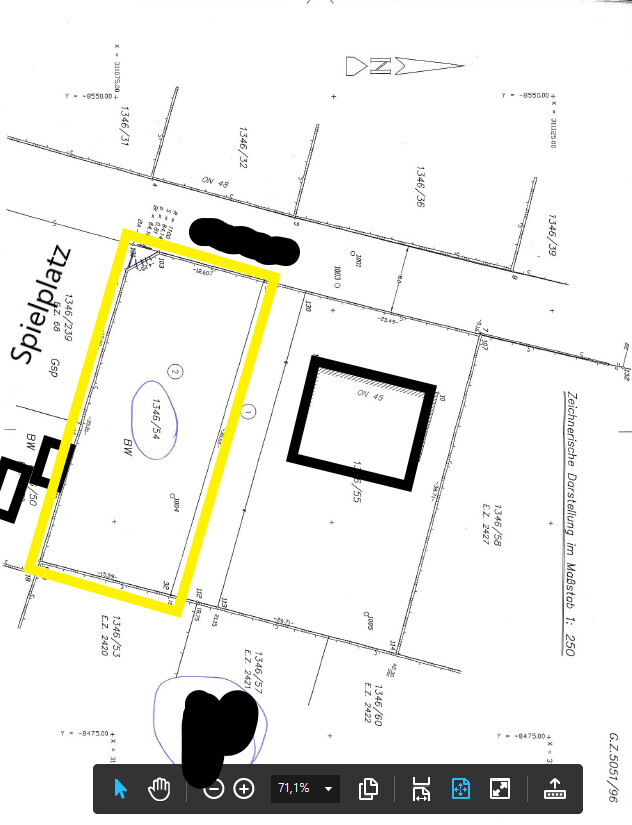

Grantlhaua20.03.19 12:36Wieso die Dusche im EG? Ihr habt mit euren 135m² nicht wirklich üppig Platz. Solltet ihr unbedingt eine 2. Dusche benötigen, ist zu überlegen diese eventuell im Keller zum Fitnessraum zu integrieren?
Nur zum Verständnis:
- Wo ist die Autostellfläche?
- Das Gelbe soll der Garten sein - der Rest gehört auch zum Grundstück? Oder ist das schwarze Viereck der Nachbar? Bitte mal die Grundstücksgrenezen genau definieren.
- Die Wandstärken scheinen mir teilweise aus dem Ruder zu laufen. Welche Wandstärke soll die Außenmauer haben?
Für Skizzen gängig sind 40cm (36,5 + Putz). Wenn höhere Engerieklassen erzielt werden sollen, bitte mal erklären. Innenwände sind mit 20cm (17,5 + Putz) tragend, 15cm (11,5 + Beplankung) nicht tragend ganz gut darstellbar.
