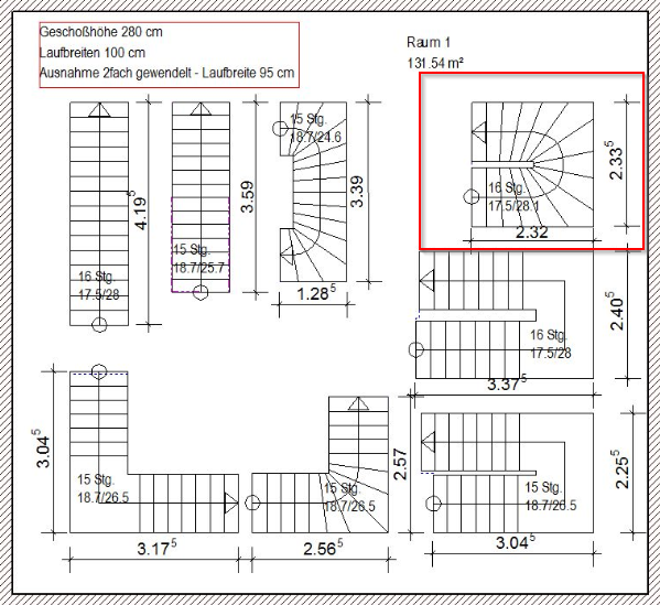

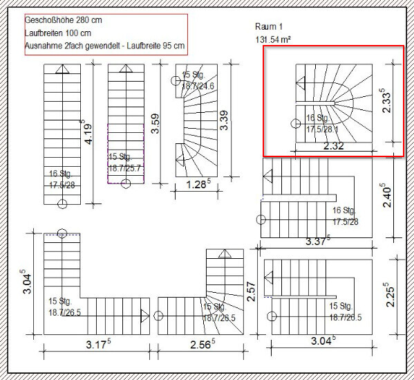

Gugelhupf schrieb:
Podesttreppe ist definitiv nicht zwingend
Grundrissplan eines Gebäudes mit Treppenaufgang, rechteckigen Räumen und Maßlinien.
Deine Treppe ist nur 2m Breit, Bitte noch mal zeichnen mit 2,33m.

Gugelhupf 20.03.2019 14:32
kaho674 schrieb:
Nur zum Verständnis:
- Wo ist die Autostellfläche?
- Das Gelbe soll der Garten sein - der Rest gehört auch zum Grundstück? Oder ist das schwarze Viereck der Nachbar? Bitte mal die Grundstücksgrenezen genau definieren.
- Die Wandstärken scheinen mir teilweise aus dem Ruder zu laufen. Welche Wandstärke soll die Außenmauer haben?
Für Skizzen gängig sind 40cm (36,5 + Putz). Wenn höhere Engerieklassen erzielt werden sollen, bitte mal erklären. Innenwände sind mit 20cm (17,5 + Putz) tragend, 15cm (11,5 + Beplankung) nicht tragend ganz gut darstellbar.
Hi Kaho,
danke dass du dich hier auch einklinkst - darauf hab ich insgeheim schon gehofft.
Ich entschuldige mich für das zugegebenermaßen etwas hingeklatschte Bild der Lage / Nachbargrundstücke.
Anbei die Erklärung:
Das gelb gekennzeichnete Grundstück ist unseres - fast rechteckig (die nördliche Ecke hat etwa 87°) mit ca 16x38m. Die schwarzen Rechtecke sollen die Nachbargebäude darstellen. Im Norden ist der Nachbar eher weit weg von der Grenze, im Süden ist ein Spielplatz (der laut Gemeinde demnächst nicht verbaut wird) und ein Nachbar mit Garage direkt an der Grundstücksgrenze.
Eine Zeichnung dazu (allerdings mit Bleistift) reiche ich gerne später nach wenn das gewünscht ist?
Da wir intensiv über ein Ytong-Bausatzhaus nachdenken, sind die Wandstärken dem bereits angepasst.
Außenwände monolithisch Thermoblock 50cm + 2cm Putz (laut Datenblatt) = 52cm
Innenwände nichttragend 12cm + 2cm Putz (laut Datenblatt) = 14cm
Innenwände tragend 25cm + 2cm Putz (laut Datenblatt) = 27cm
Badezimmer-Wände OG sind aus rein theoretischen Überlegungen ebenfalls mit dem Thermoblock allerdings 40cm (+2cm Putz) angenommen, um im Badezimmer höhere Raumtemperaturen zu ermöglichen - ist aber nur eine Überlegung gewesen.
Dadurch erhoffen wir uns eine Energiekennzahl in der Gegend eines Passivhauses.
Ich hoffe die Unklarheiten beseitigt zu haben?
