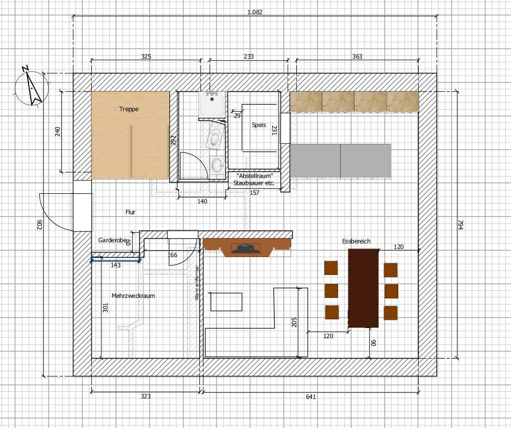

Mich würden aktuell aber trotzdem Vorschläge / Kommentare / Verbesserungen zum Grundriss mehr interessieren als eine Materialdiskussion.

Ich tue mich schwer mit fensterlos dargestellten Grundrissen. Die Burgmauern finde ich im Flächenverbrauch unverhältnismäßig für diese Hausgröße, mindestens auf 42,5 cm würde ich da downgraden.
Im OG/DG wird die fette Badezimmerwand sportlich, wenn sie massiv sein soll. Wie hoch soll denn der Kniestock werden ? (> Stehhöhe u.a. in der Badewanne, an der Toilette, rund um´s Bett, ...). Zum unteren Bad sagte ich ja schon, daß es mich an Zugtoiletten oder Wohnmobilnaßzellen erinnnert.

Ich hab da mal an einer alternativen Idee zum EG gebastelt, wo das GZ dem EG mit einer Schiebewand hinzugefügt werden könnte...
Ist nicht ausgereift, gibt auch kein OG dazu. Ist wirklich nur mal eine spontane Idee die ich zur Diskussion stellen möchte...
Grundriss EG mit Flur, Treppe, Mehrzweckraum, Speis, Küche, Essbereich und Garderobe.
