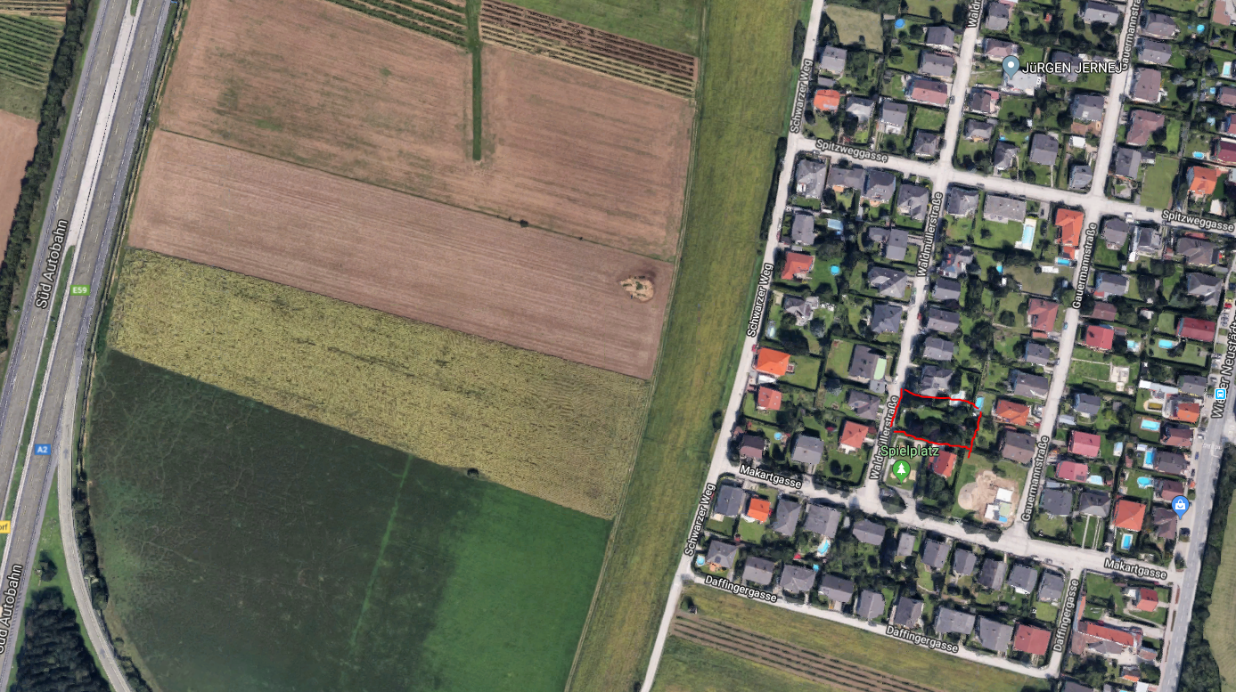

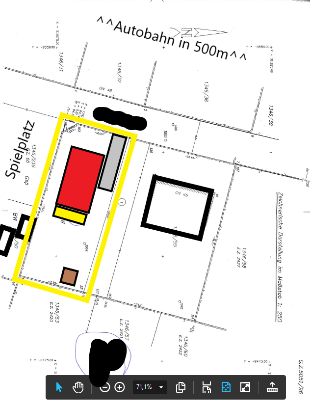

Gugelhupf
21.03.19 12:42
Ich hab hier noch einen Ausschnitt von Google-Maps wo die genaue Position von Spielplatz und Autobahn ersichtlich ist.
Das Haus also Straßenseitig zu platzieren und und den Garten im Süd-Osten würde sowohl den Spielplatz als auch die Autobahn durch das Haus von der Terrasse abschirmen.
Unsere Idee dazu hab ich auch mal angehängt:
Rot das Haus, Grau die Einfahrt, Gelb die Terrasse, Braun die (bestehende) Gartenhütte

Nordlys
21.03.19 12:49
Norden oben? Dann lieht die Terrasse nach diesem Plan SSW, nicht SE. Das ist ideal. Selbst abends noch Sonne. So muss das. Karsten
