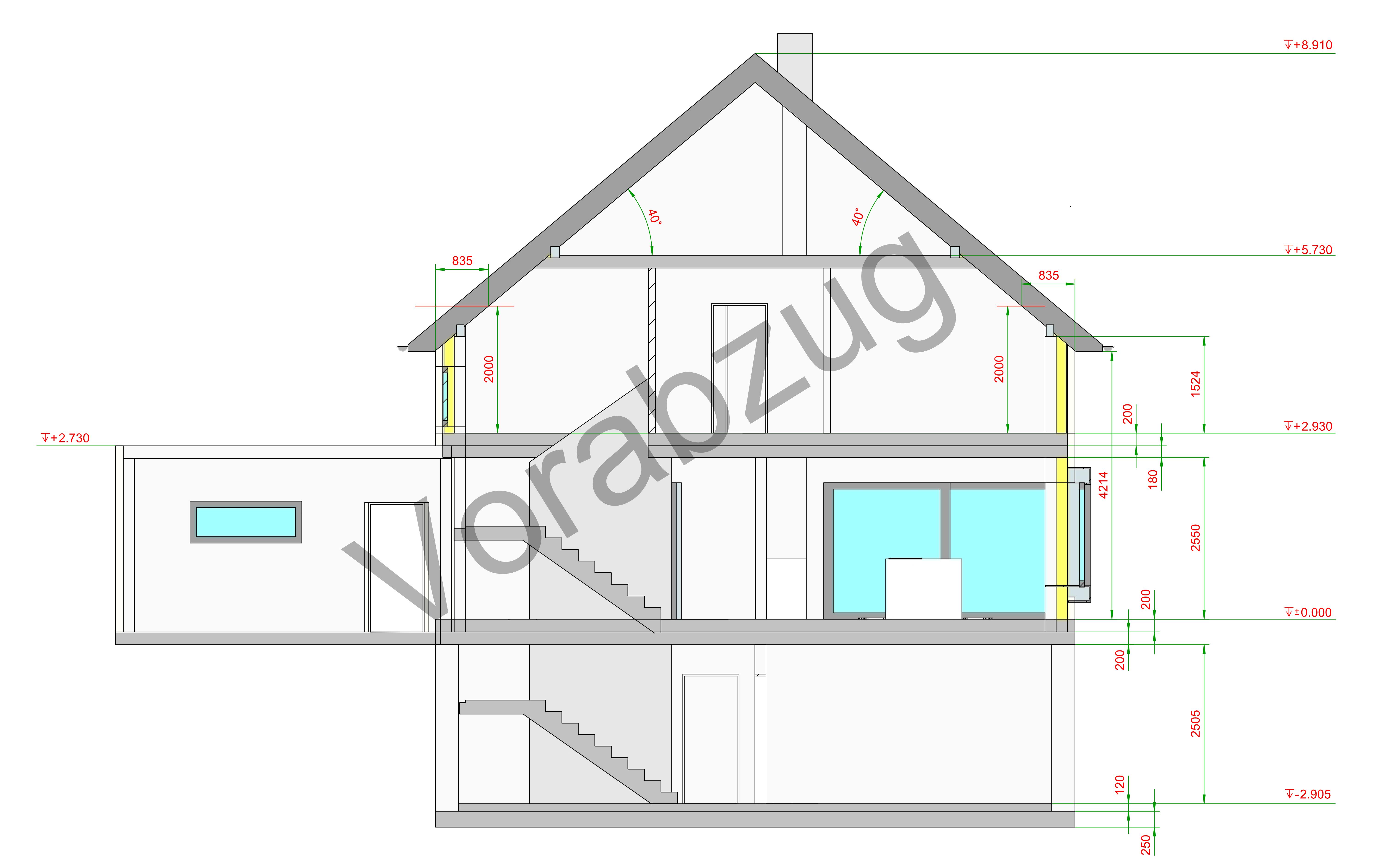

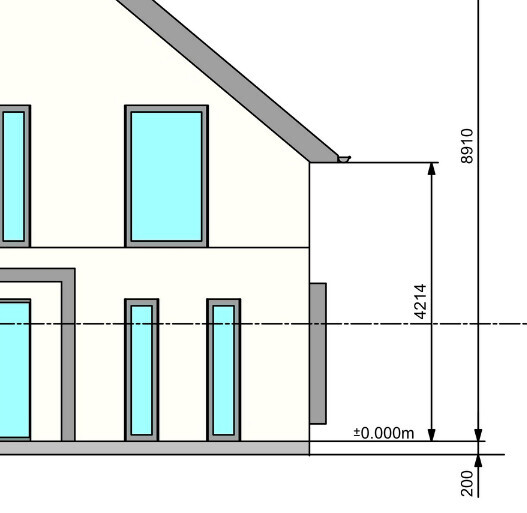

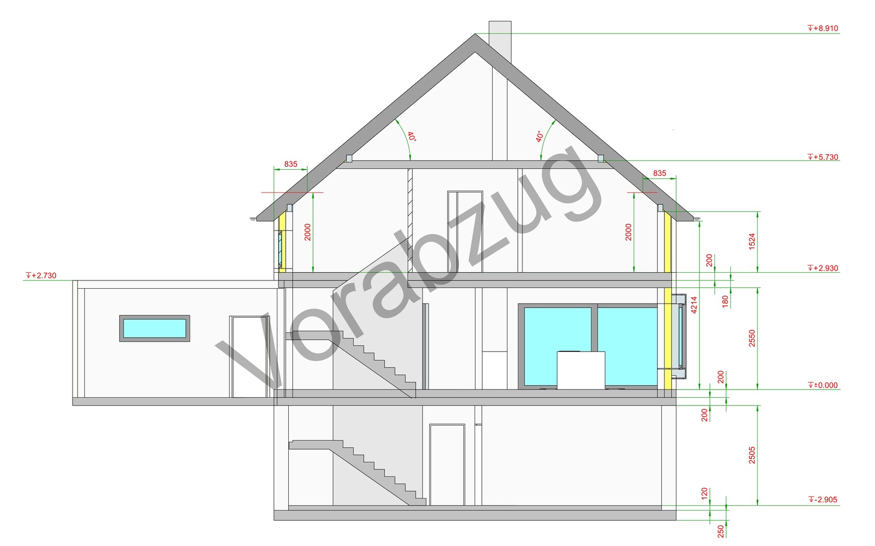

Wenn die Angaben hier richtig sind mit 40 Grad Dachneigung, dann ist Deine 2-Meter-Marke schlicht falsch! Du hast einen max. Kniestock von 130cm... bei also innen eingerücktes Maß von ca. 80 cm hast Du Deine 2 Meter. Und auf der Höhe sehe ich mit Sicherheit keine Duscharmatur. Oder möchtest Du jetzt sagen, dass Deine Fenster oben und unten die gleichen Höhen aufweisen oder die beiden Fenster im OG 3 Meter hoch sind?
Ich habe eine Schnittansicht vorbereitet in der man die Situation mit der 2m Linie besser erkennen kann. Diese werde ich gleich hochladen.

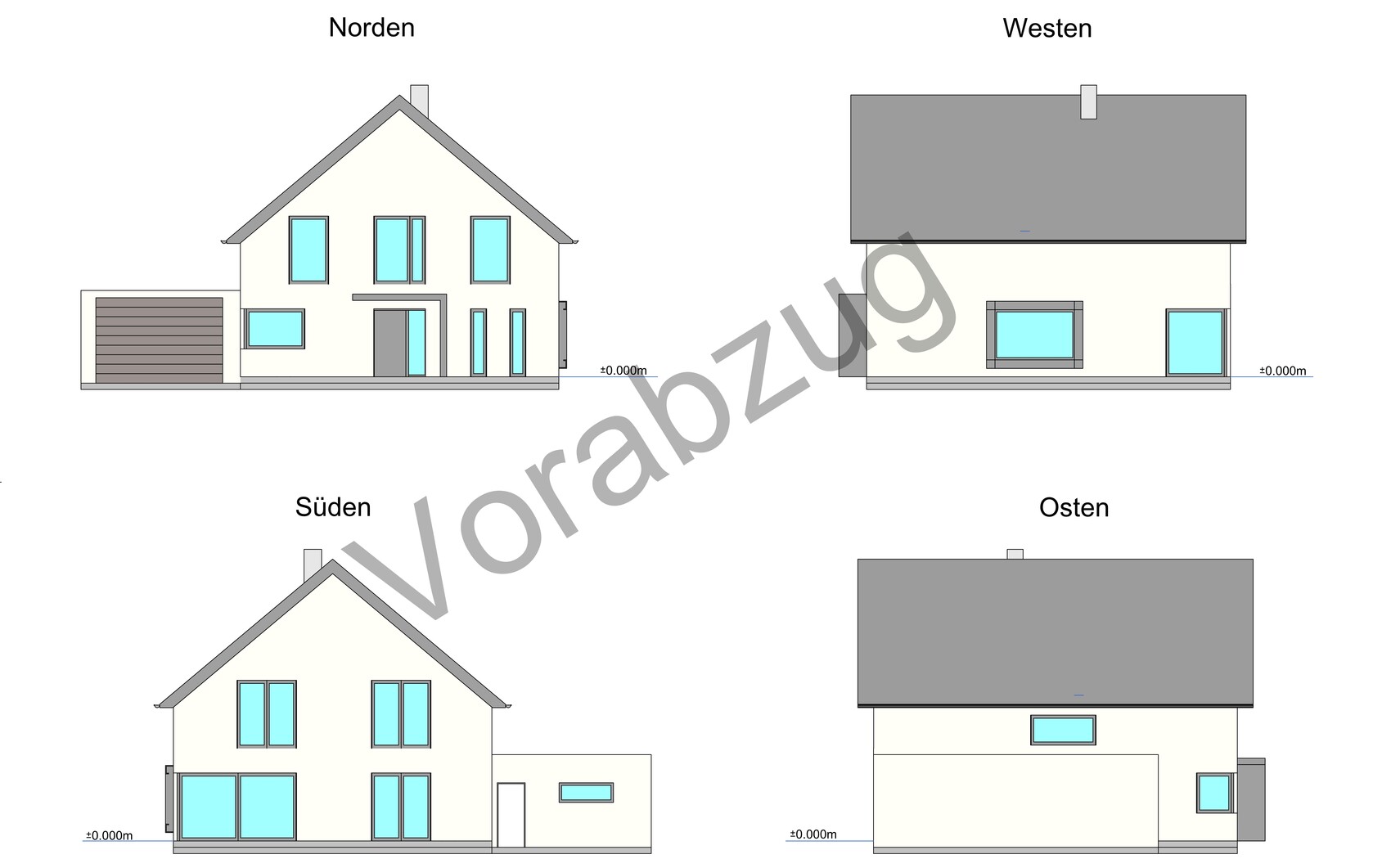

Hallo ich habe noch mal eine Schnittansicht und Ansichten von außen hochgeladen.

Ich werde gleich noch Ansichten von außen hochladen. Nur das Wohnzimmerfenster zu verschieben würde wahrscheinlich komisch aussehen. Zur Zeit ist im Süden bis auf das große Eckfenster alles symmetrisch.

Hallo ich habe noch mal eine Schnittansicht und Ansichten von Außen hochgeladen. So wird die Gesamtsituation nochmal deutlicher.
Vier Ansichten eines Hauses: Norden, Westen, Süden, Osten; Satteldach, Garage.
Querschnitt durch ein mehrstöckiges Haus mit Treppen, Dachstuhl, Fenstern und Maßlinien.

Die Urpsrungsidee finde ich gut. Budget wurde schon angesprochen - das müsst ihr prüfen. Ansonsten folgende Punkte:
  • das steile Dach mit niedrigem Kniestock ist ungünstig und wird weder vom Bebauungsplan, noch vom Platzbedarf benötigt. Besser wäre (sehr) hoher Kniestock mit 22-25° Dach, ggf innen als Sichtdachstuhl ausgeführt. Damit habt ihr kein Problem mit Dachschrägen und könnt auf den Traufseiten Fenster planen.
