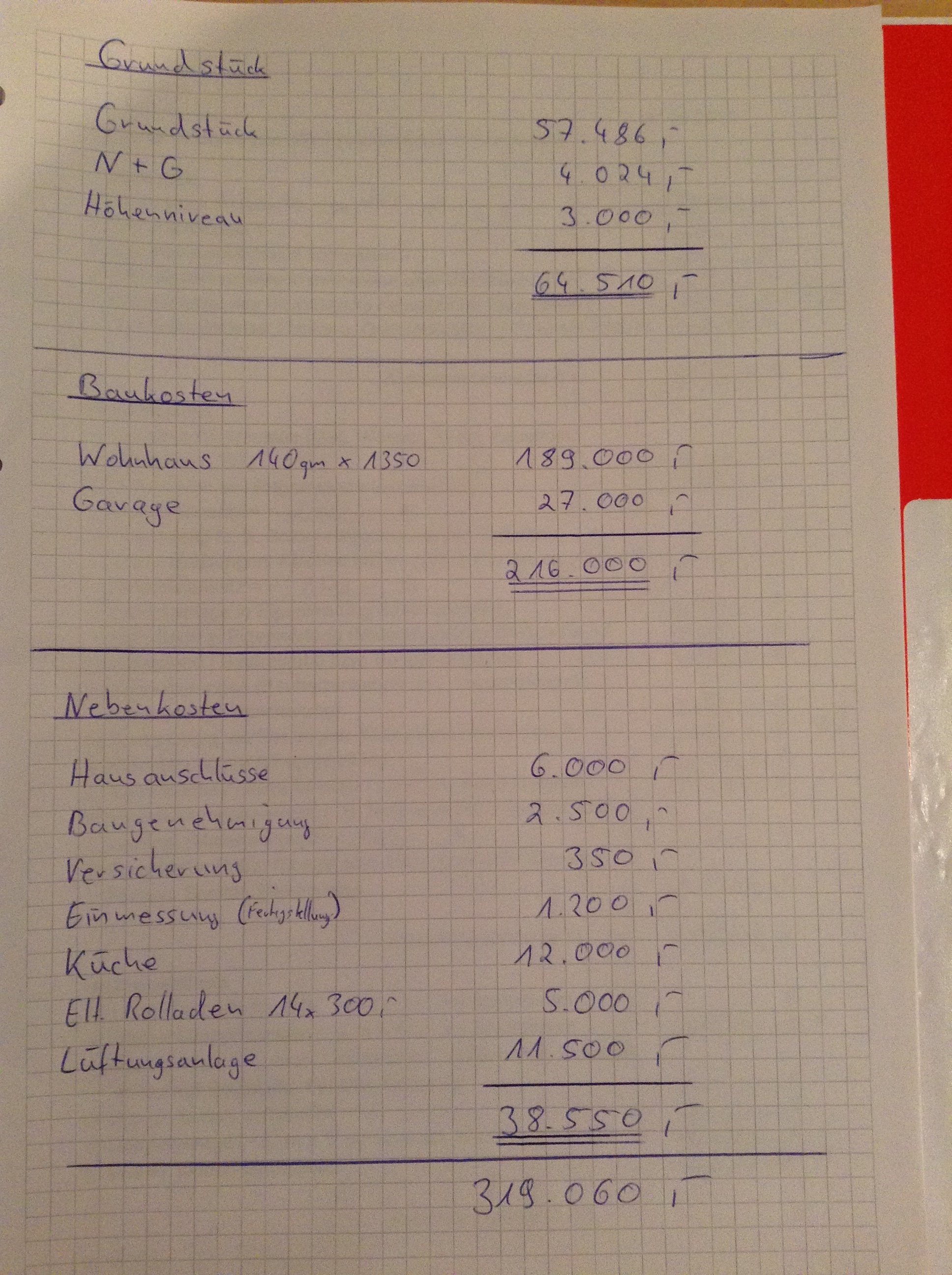

Ich hab das einfach alles unter Baunebenkosten abgetan, mein Fehler.
Strom, Gas etc. sind 350€ kalkuliert. Bzw die Anschlusskosten mit 6000€.
Handschriftliche Budgetliste mit Bau- und Nebenkosten für Hausbau
Dazu ist noch geplant, das meiste in Eigenleistung.
Außenanlagen (Pflaster, Garten, Hecke) 10.000€
Aufmusterung (Elt, Boden etc.) 10.000€
möbel, Lampen 8.000€
Alex85
Du hast ja 3000€ für Bodenarbeiten drin. Das ist aber das Bestfall-Szenario, manch einer mit Hang und ungünstigen Verhältnissen hängt da eine Null dran (aber da ist hier ja eher nicht von auszugehen).
Es fehlen aber 1000-1500€ für ein Bodengutachten ggf. inkl chemische Bodenanalyse für die Deponie.
Marvinius
Wenn ich jetzt einmal von unserem "schlüsselfertig" Preis ausgehe (bei Dir sind das die 189.000) dann haben wir folgende Ergänzungen: 1) Aufmusterungen: ca. 12%, 2) Tiefbaukosten, ca. 12% (erhöht wegen Keller + Hanglage), 3) Malerarbeiten + Bodenbeläge: 12%; 4) Außenanlage 10%; Küche, Lampen + Möbel: 10% 5) Hausanschlüsse + Gebühren +Steuern +Gutachten: 8%.
Marvinius
Würde bei Dir ein Budget von knapp 300.000 Euro + Grundstück voraussetzen. Dann wärst Du aber auf der sicheren Seite, da Du ja ohne Keller baust
