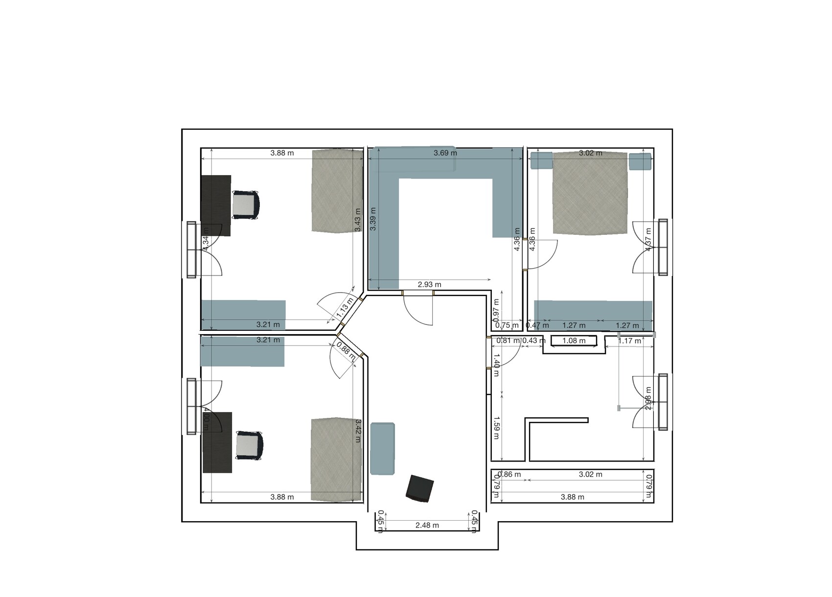

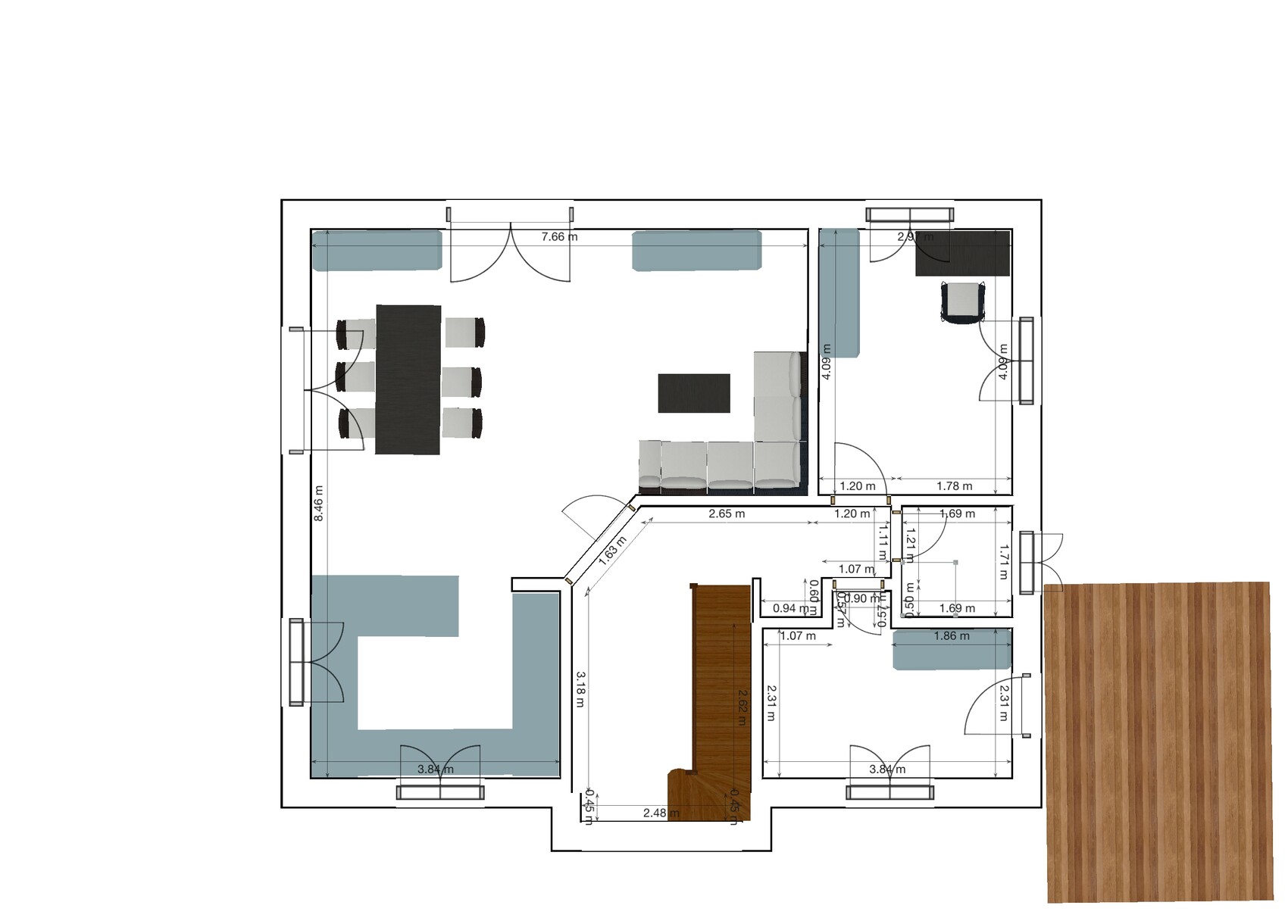

So nun haben wir die Möbel in die Räume eingeplant. Leider übernimmt das Tool die Namen der Räume nicht mit in die Zeichnung. Ich hoffe aber das man sich vorstellen kann für was welcher Raum ist.
UG:
OG:

Der mittlere Raum im Obergeschoss soll die Ankleide werden. Die ist deshalb so groß, um noch ein wenig extra Staudamm zu haben für Sachen, die sonst im Obergeschoss kein Platz finden. Rechts daneben ist dann das Schlafzimmer.
2m-Linie Dach fehlt, so kann man das Bad nicht beurteilen. Dusche könnte noch im Schrägbereich sein.
Was sollen denn 302 cm Schlafzimmerbreite? Und dann dieses Loch in der Ankleide?
Küche .. Halbinsel - Wand, Durchgang zu schmal
Alle Türen Max. 80 cm Baubreite, Durchgangsbreite dann ca. 76 cm.
