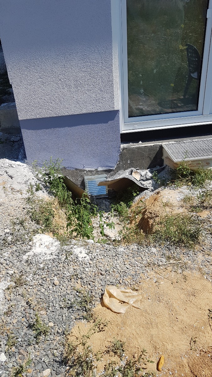

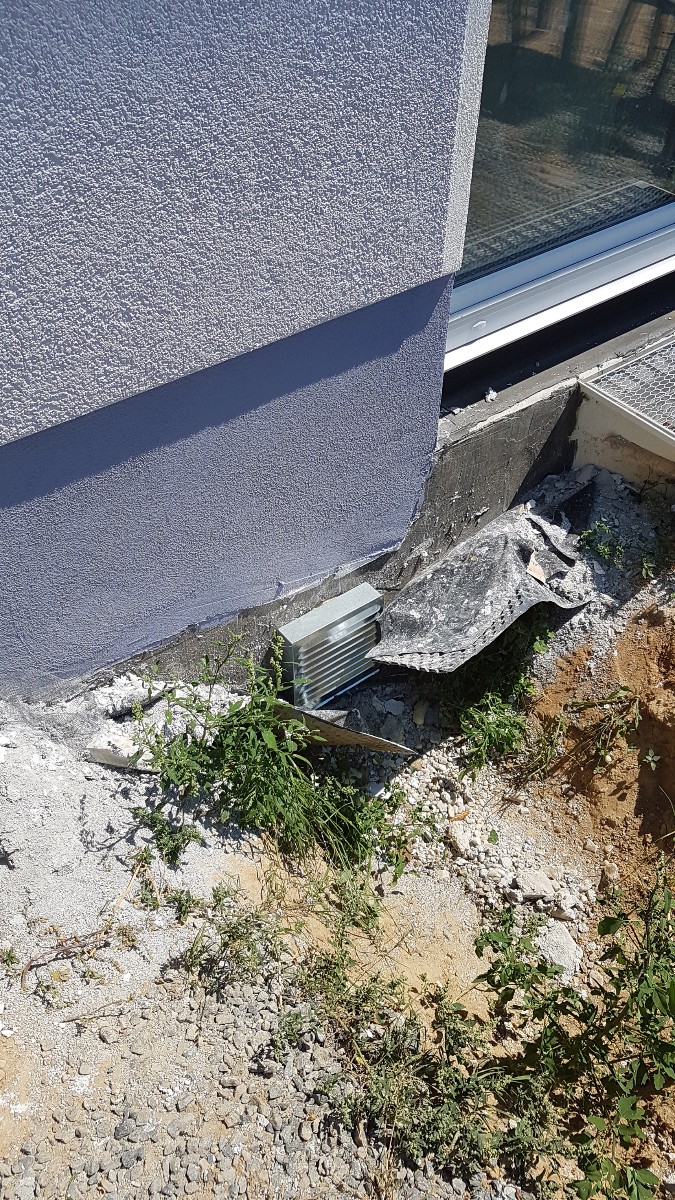

Unsere Abluft wurde heute fertig gemacht. Aber irgendwie macht die Lüftung keinen Sinn. Wenn es regnet, dann läuft uns alles in den Keller.
Laut unserer Sanitärfirma gäbe es keine andere Möglichkeit. Das können wir uns gar nicht vorstellen. Kann man das nicht auch mit einem Turm wie bei unserer Zuluft ausführen?

Das ist ja wirklich unglücklich gelöst. Wir haben das bei uns so gemacht: Auch vor den Luftauslass einen Lichtschacht gesetzt, der natürlich nach unten an die Entwässerung angeschlossen ist.

Haben wir auch, allerdings bildet sich Schimmel an der Außenwand. Im Winter kondensiert die Warme, feuchte Abluft. Wir suchen derzeit nach einer Lösung.

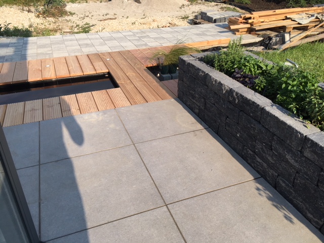

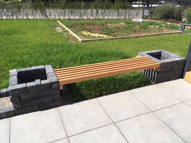

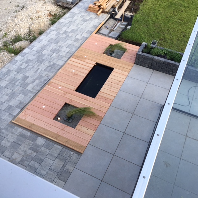

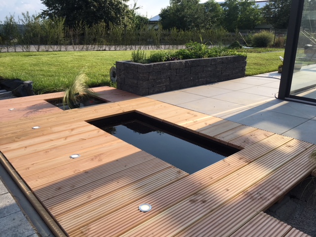

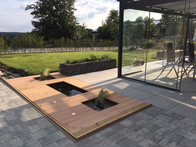

Heute ist die Sonne wieder raus gekommen, also habe ich unsere „Teich“ verkleidet. Das Mädchenhaargras sieht noch etwas kümmerlich aus, ich hoffe das wird noch buschiger. Vllt. noch jeweils 2 Pflanzen mehr?
Zierkies zum Abdecken der Pflanzlöcher fehlen auch noch. Und so ein kleiner Springbrunnen für das Wasserbecken.
Die Sitzbank wollte ich eigentlich über die ganze Tiefe der Mäuerchen bauen, aber iwie sieht dass dann zu wuchtig aus. Derzeit sind die Balken nur darauf gelegt. Das wird vertagt.
