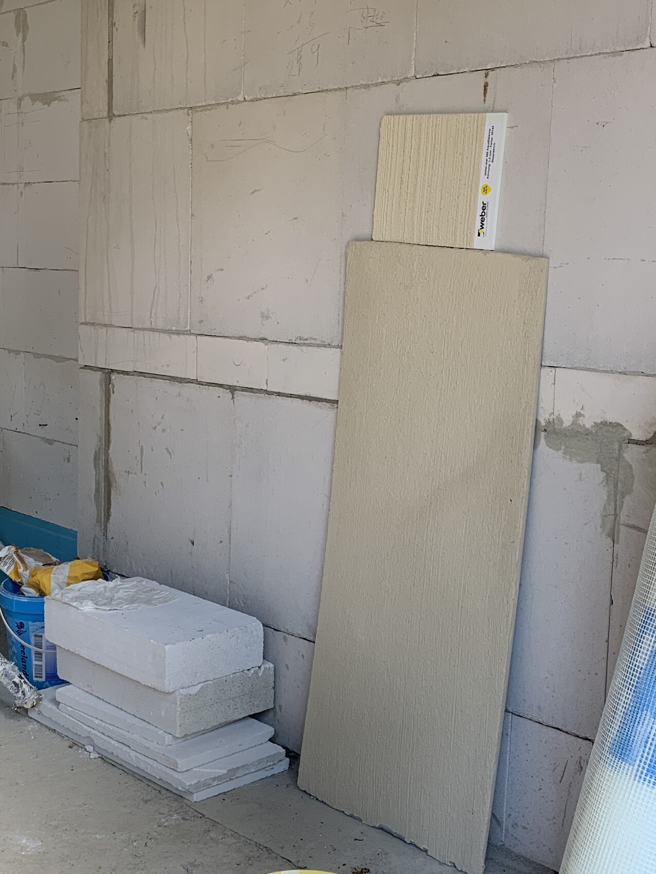

Das Thema Putz treibt uns um.
Wir hatten nun 5 Muster. Das kuriose, eines das wir als erstes hatten und schrecklich fanden sagt uns jetzt am meisten zu. Mögen es regelrecht gerne.
Fies ist bei diesen Sachen, dass sie je nach Licht und Standort ganz anders wirken.
hier im Schatten:

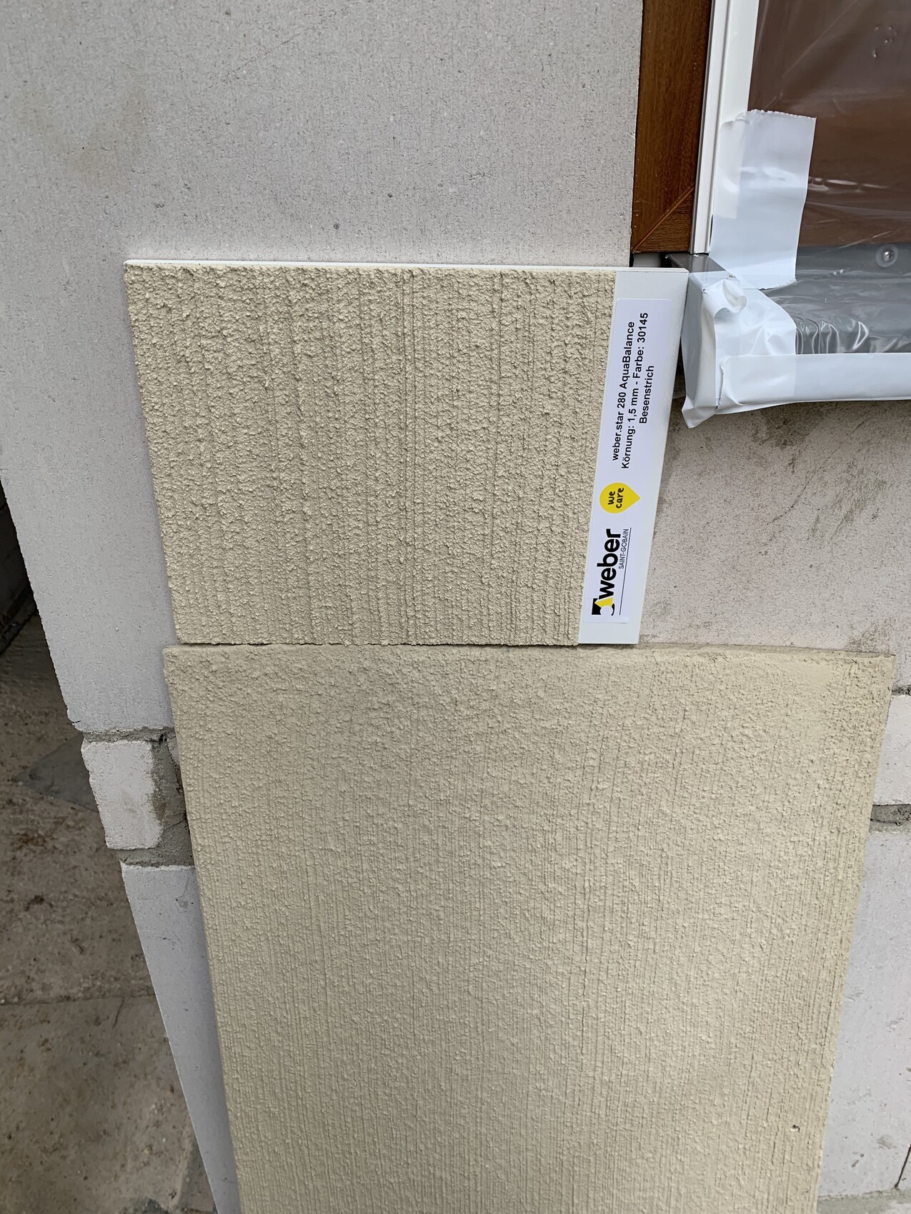

Hier auf der Ostseite am Abend:
Zwei beige-texturierte Fassadenplatten lehnen an einer Außenwand; daneben Fensterrahmen mit Folie.
Erstes Bild, großer Unterschied. Zweites Bild, völlig gleich.
Wir tendieren übrigens zu dem größeren Muster.
Irgendwelche hilfreichen Ideen?^^

Besenstrich, mein Steckenpferd, wollen wir auch. Haben sogar analog ausgeschrieben
Wollt ihr wirklich vertikal? Üblich ist bei Besenstrich horizontal.
Finde das kleinere Muster gut, mir wäre es aber zu schwach. Wie Du schreibst, der Unterschied ist aus etwas Entfernung nicht wahrnehmbar.
Hast Du ein Bild vom ganzen Haus? Lässt sich dann besser einordnen.
Viele Grüsse! mini

Wenn würden wir auf horizontal gehen. Wir haben es nur so gestellt, um den Schattenwurf des besenstriches zu „vereinheitlichen“.

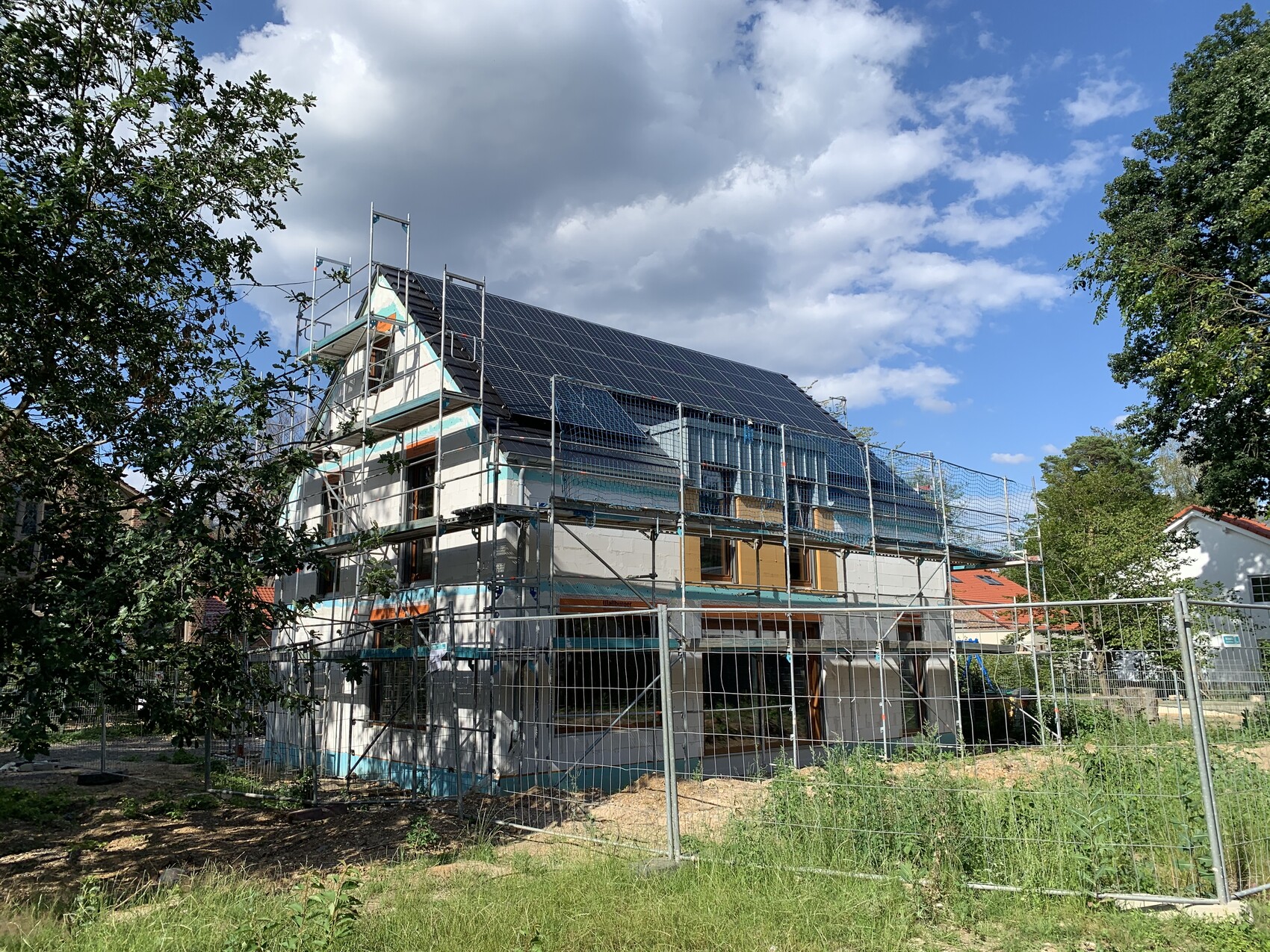

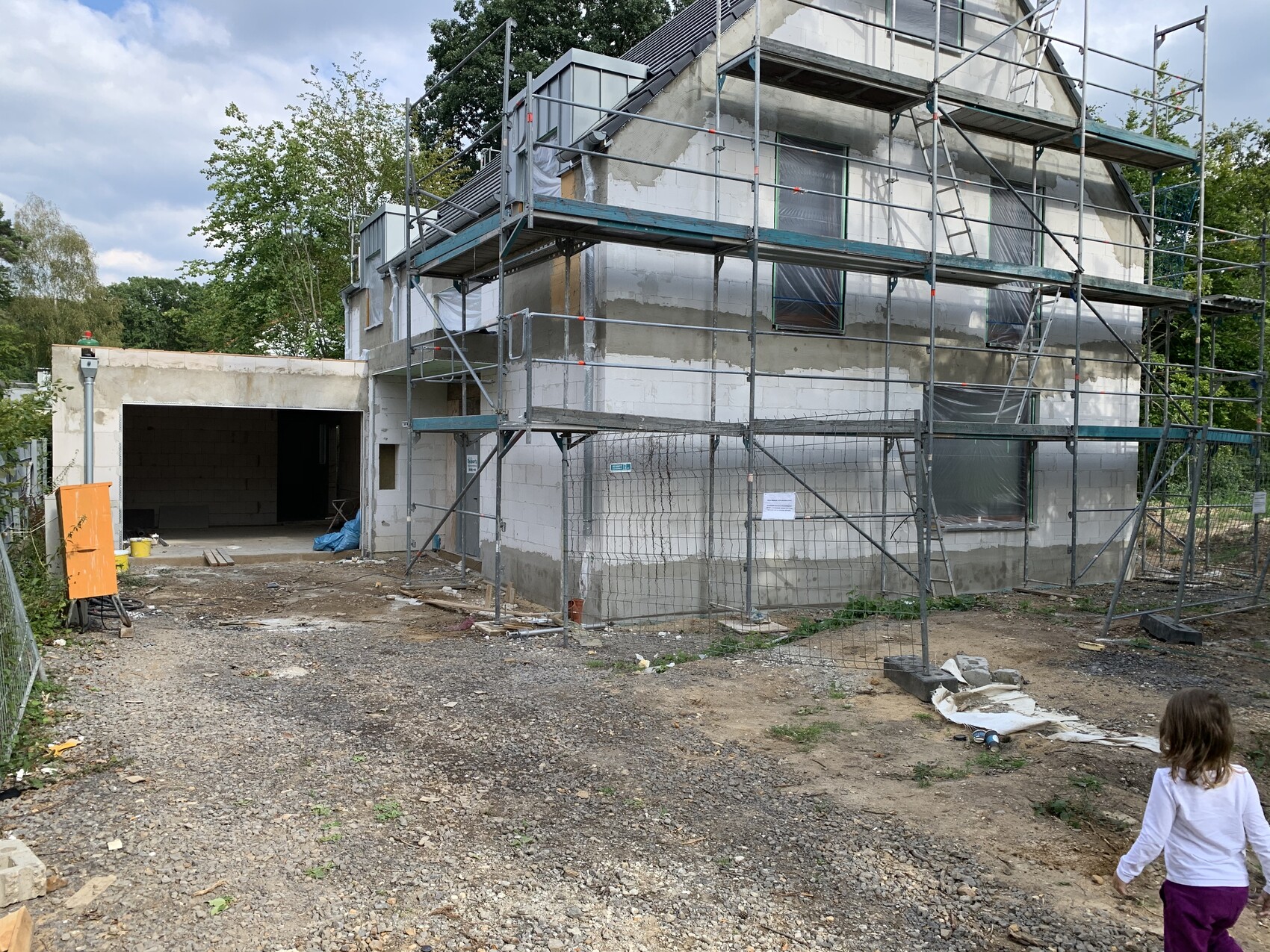

Ganzes Haus siehe hier:
Neubau eines Hauses mit Gerüst, Solarmodule auf dem Dach, Bauzaun und umliegenden Bäumen.
Mehrstöckiges Haus unter Renovierung mit Gerüst, Bauzaun und Kind im Vordergrund.

Bin für die stärkere Zahnung. Passt als Kontrast gut zum fehlenden Dachüberstand / den klären Formen. Bin aber glaube nicht objektiv .
Die Farbe wäre mir zu gelb, aber das ist Geschmackssache. Sehe da tatsächlich eher weiss ops:.

Ehrlich gesagt ist unser Motto: Mut zur „Farbe“
Weiß wollten wir erst. Inzwischen finden wir es langweilig.
