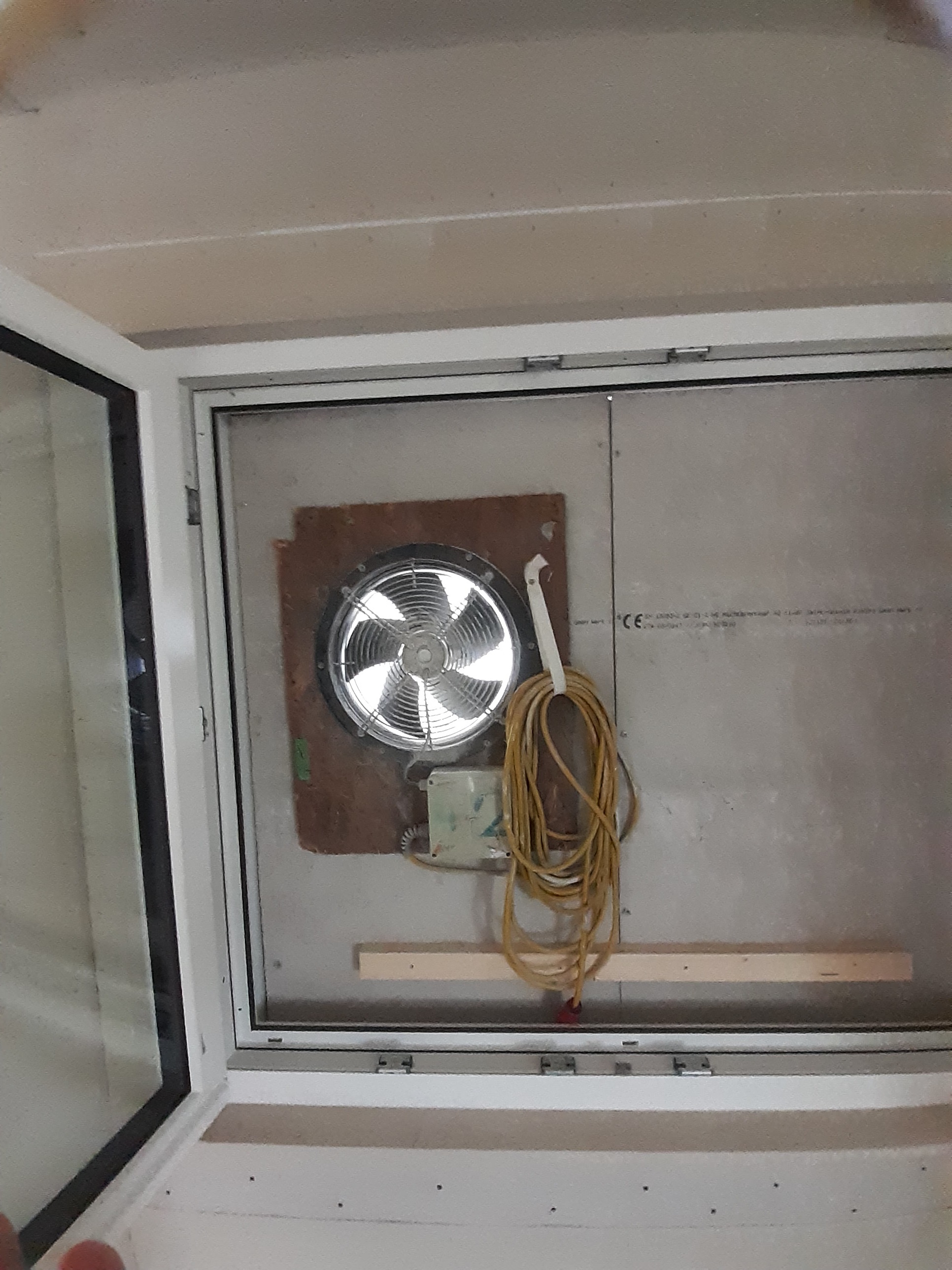

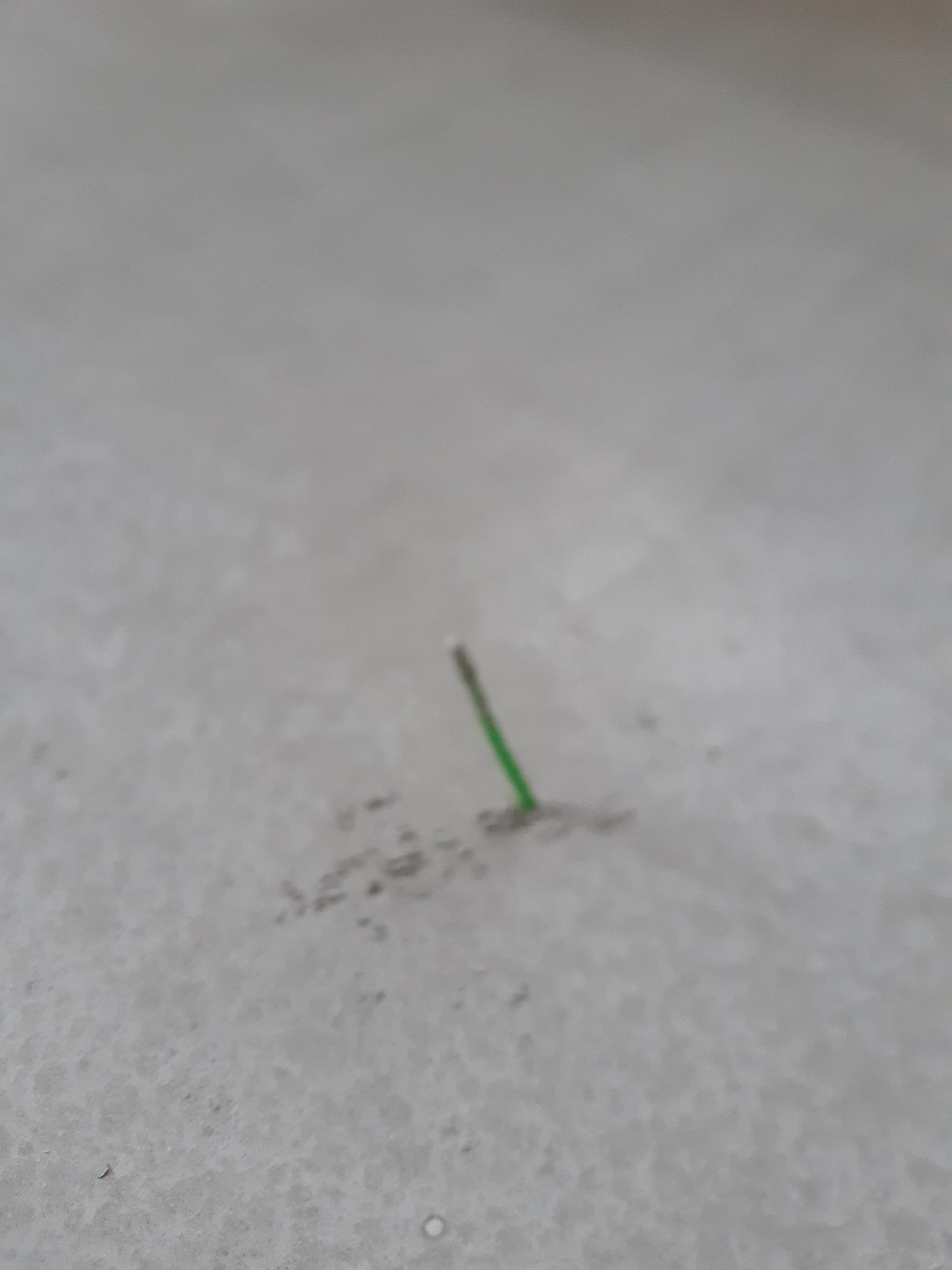

Nun kommt der letzte Teil meiner heutigen Foto-Sammlung, mit den zwei angekündigten "Was ist das?"-Fragen. Danke. :)

Kleiner grüner Grashalm ragt durch eine Betonfläche, daneben Erde.
Runder Ventilator an brauner Wandplatte, gelbes Kabel aufgewickelt.

Das grüne ist die Probennahmestelle im Estrich an der keine Fußbodenheizung-Schleife liegt.
Was krieg ich jetzt? :)
Und was für eine Probe wird da wie genommen? ;-)
Bei uns war das rot, wird nach der Trocknung herausgezogen, um dann im Löchlein die Belegfeuchte des Estrichs zu messen.
