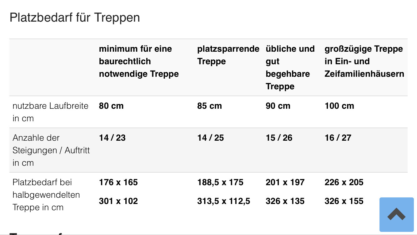

Also ich find den vergrößerten Entwurf OG schon deutlich besser. Die Aufteilung würde ich noch optimieren. Vielleicht versuchst mal die beiden Kinderzimmer in den Westen zu bekommen? Das Bad in Nordosten und darunter Schlafzimmer und Arbeiten? Würde das gehen?
90 cm find ich zu eng für ne Treppe.
13qm für ein Kinderzimmer find ich in Ordnung.
Probieren wir noch mal so!
Bei der Treppebreite hatte ich mich hier orientiert, aber wahrscheinlich muss Manns mal live sehen.
Tabelle mit Platzbedarf für Treppen – Maße und Stufenangaben
