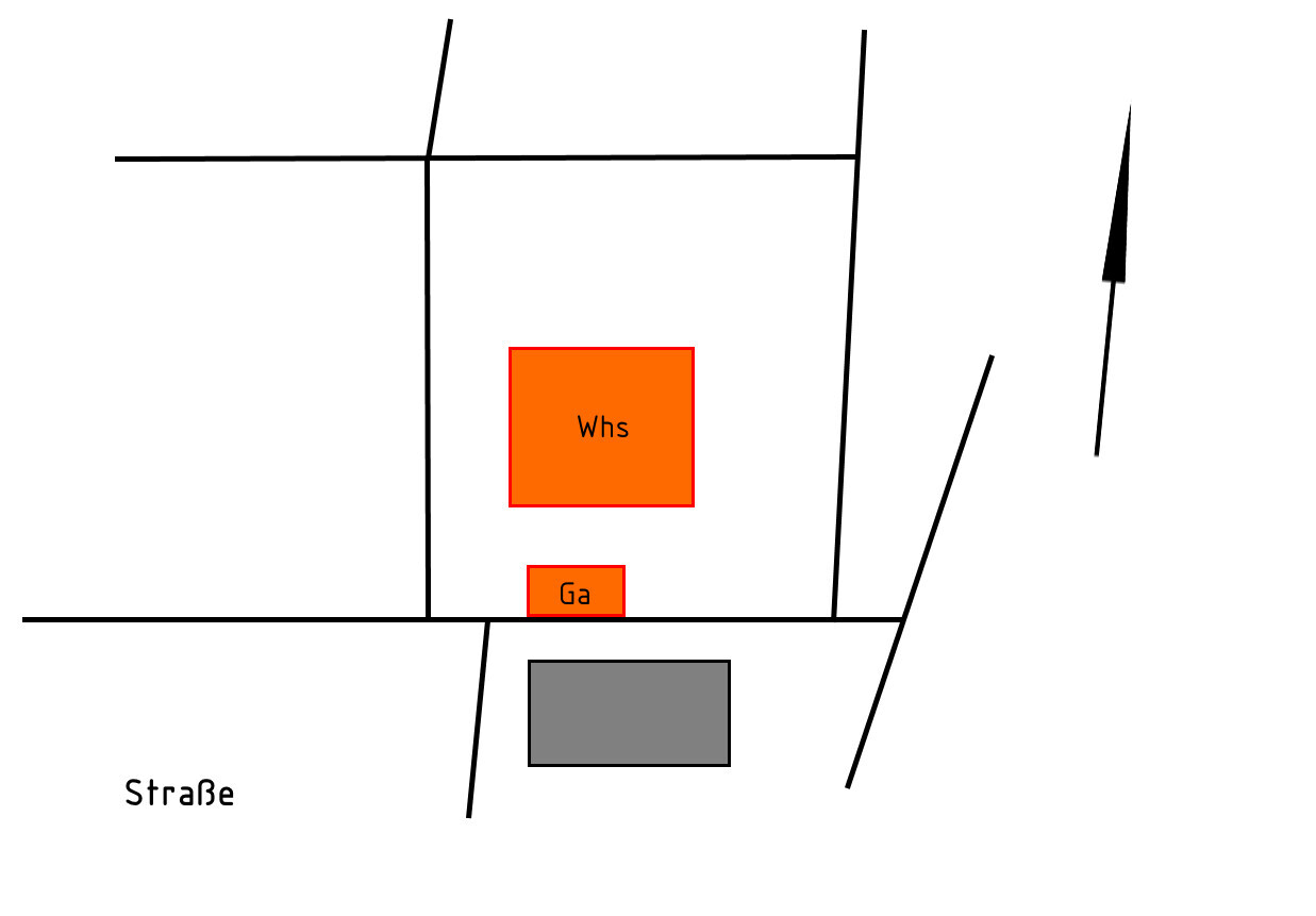

und endlich hat der Vermesser die Daten an unsere Architektin weitergeleitet.
Da hätte man doch gar nicht auf die Daten des Vermessers warten müssen. Der Bebauungsplan offenbart doch schon alles. Für die Entwurfsplanung jedenfalls ausreichend genaue Höhenangaben, sogar mit Systemschnitt, inklusive Garagendarstellung. Wie man da auf die Idee einer ins Haus integrierten Garage kommen kann, ist mir schleierhaft.
Mit dem Bauamt klären ob die Garage aus dem Bebauungsfenster darf.
Eine fähige Architektin kann das auch aus dem Bebauungsplan herauslesen; das müsste dort nämlich ausdrücklich ausgeschlossen sein, was ich für äußerst unwahrscheinlich halte.
In der Baubeschreibung steht so es aber nicht drin.
Welche Baubeschreibung?
Lageplan: Straßengrundstück mit rotem Hausquadrat (Whs) und kleinem Garten (Ga); graue Garage.
P.S.: Wäre schön, wenn man die Höhen im Lageplan ( Untergeschoss-1.png) auch lesen könnte.

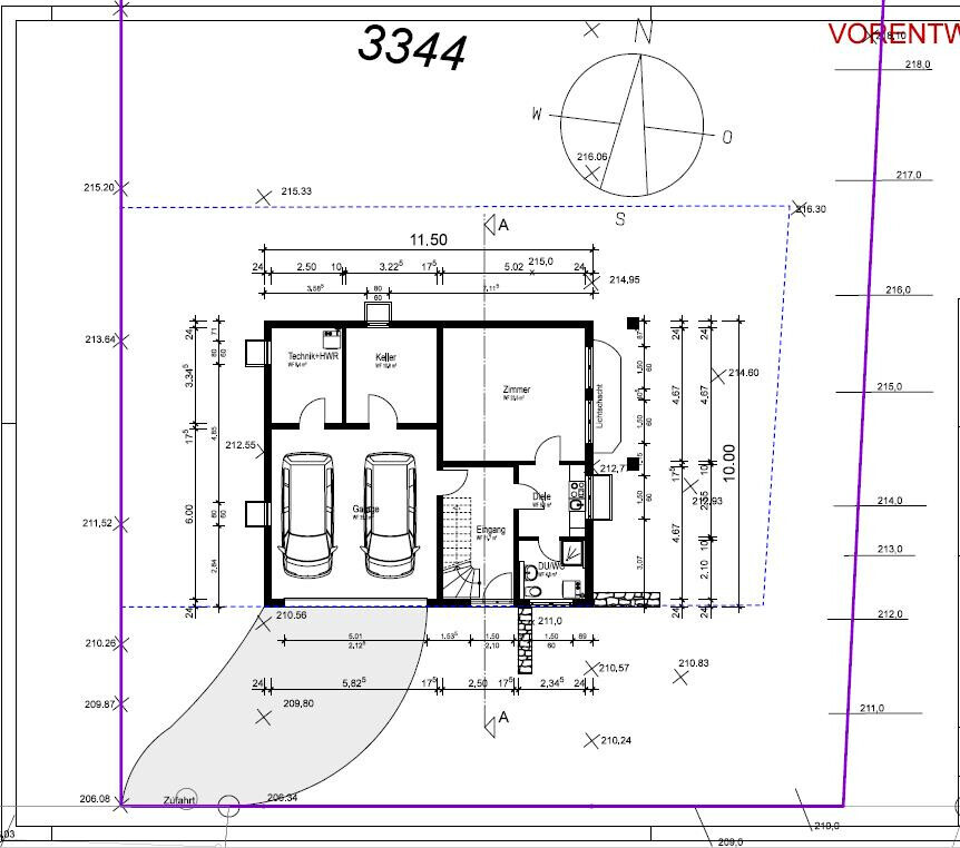

Ich habe auch nochmals das UG mit angehängt, ich hoffe man kann die Höhen angaben jetzt besser sehen.

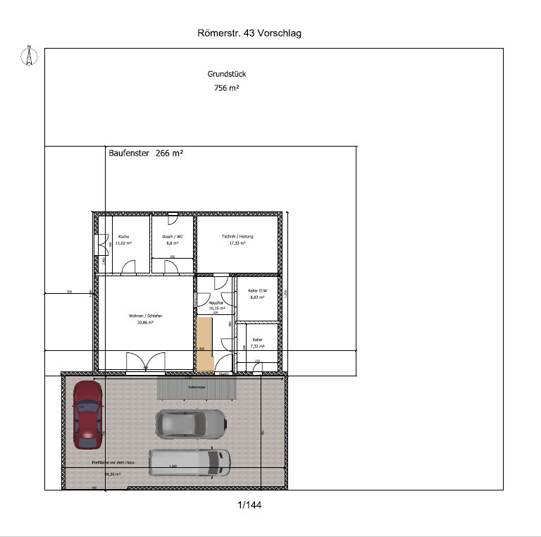

Grundriss eines Hauses mit Garage, Eingangsbereich, Zimmer, Küche und Technikraum; Maße.
Nachbarvergleiche scheinen mir hier insofern nicht möglich, wie nur der direkte Nachbar planlinks darin einbeziehbar wäre und direkt neben diesem dann der benachbarte Plan Bühl III gelten würde. Die Garage scheint mir nach A6 entweder ins Haus zu müssen oder aber nur dann separat stehen zu können, wenn dies noch innerhalb des Baufensters geschieht (oder einseitig auch als Grenzgarage).

mir schwebt die Lösung vor wie ich es bereits gezeichnet habe, Unsicherheit ist wegen der Stützmauer bzw. spätere Genehmigung einer Garage oder Carports. Da bin ich der Meinung das sich die Architektin/Zeichenknecht Gedanken machen sollte.
Gruß Anson
Grundriss eines Hauses mit Garage; Küche, Bad, Technikraum, Keller und Wohnbereich.
