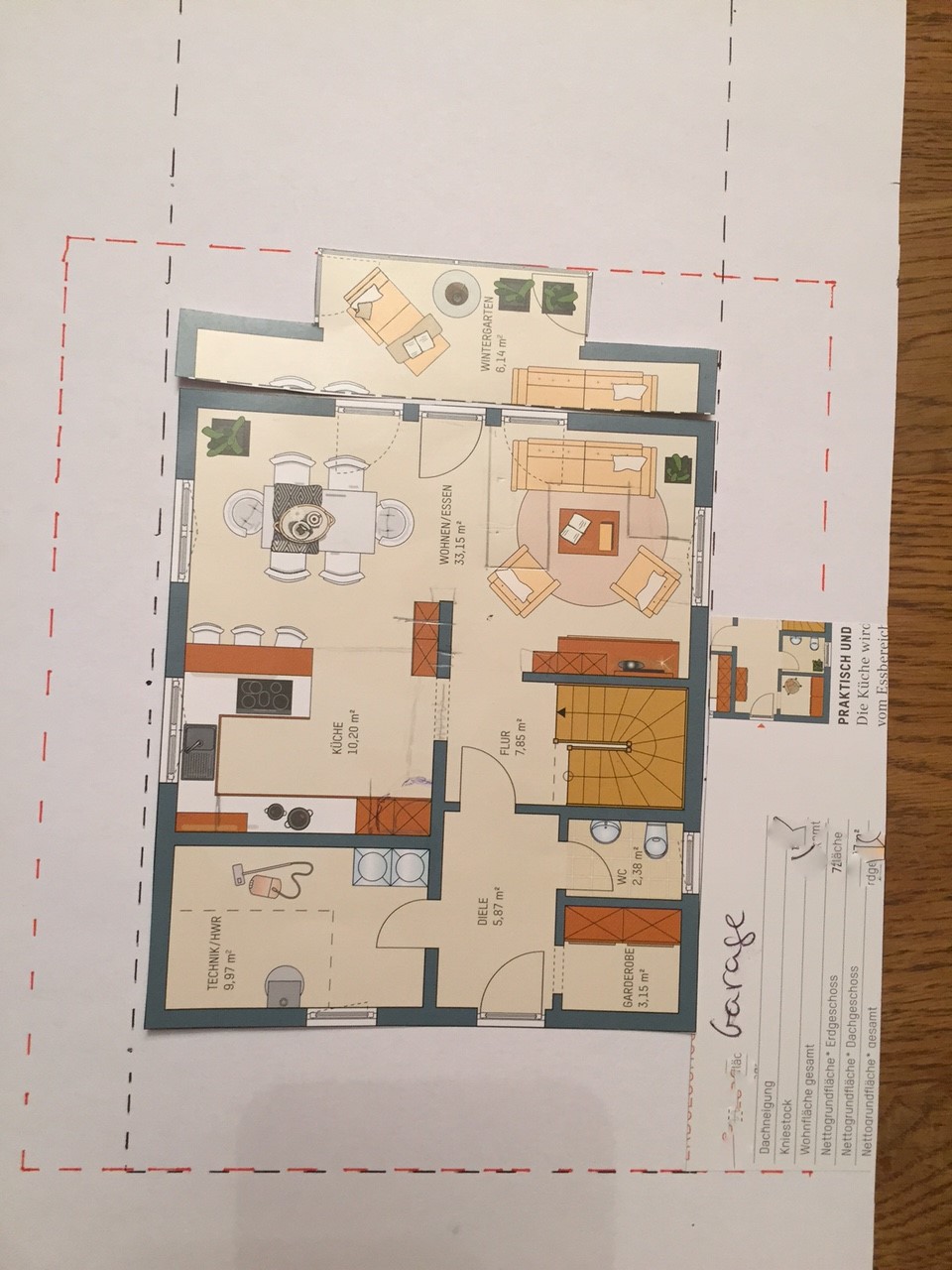

Ich werde das mal mit der Skizze machen, das Baufenster ist 12 x 14,50 mtr. Ich werde versuchen heute Abend mal eine Zeichnung einzustellen.

Grundrissplan eines Hauses mit Küche, Essbereich, Wohnzimmer, Flur, Treppenhaus und WC
Hallo Zusammen, ich habe mal ein Beispiel eingefügt, wie man sich das vorstellen könnte, die schwarzen Linien sind die 3 Meter Grenzen, ausrichtung ist Nordost oder Südwest, je nach Grundstück. Die Garage muss dann wohl noch 2 Meter zurück. Der Wintergarten ist nur optional.
Und wo ist das Grundstück? Du musst das ganze Grundstück zeichnen... So sieht man doch keine Proportionen, und Lage erst recht nicht.
