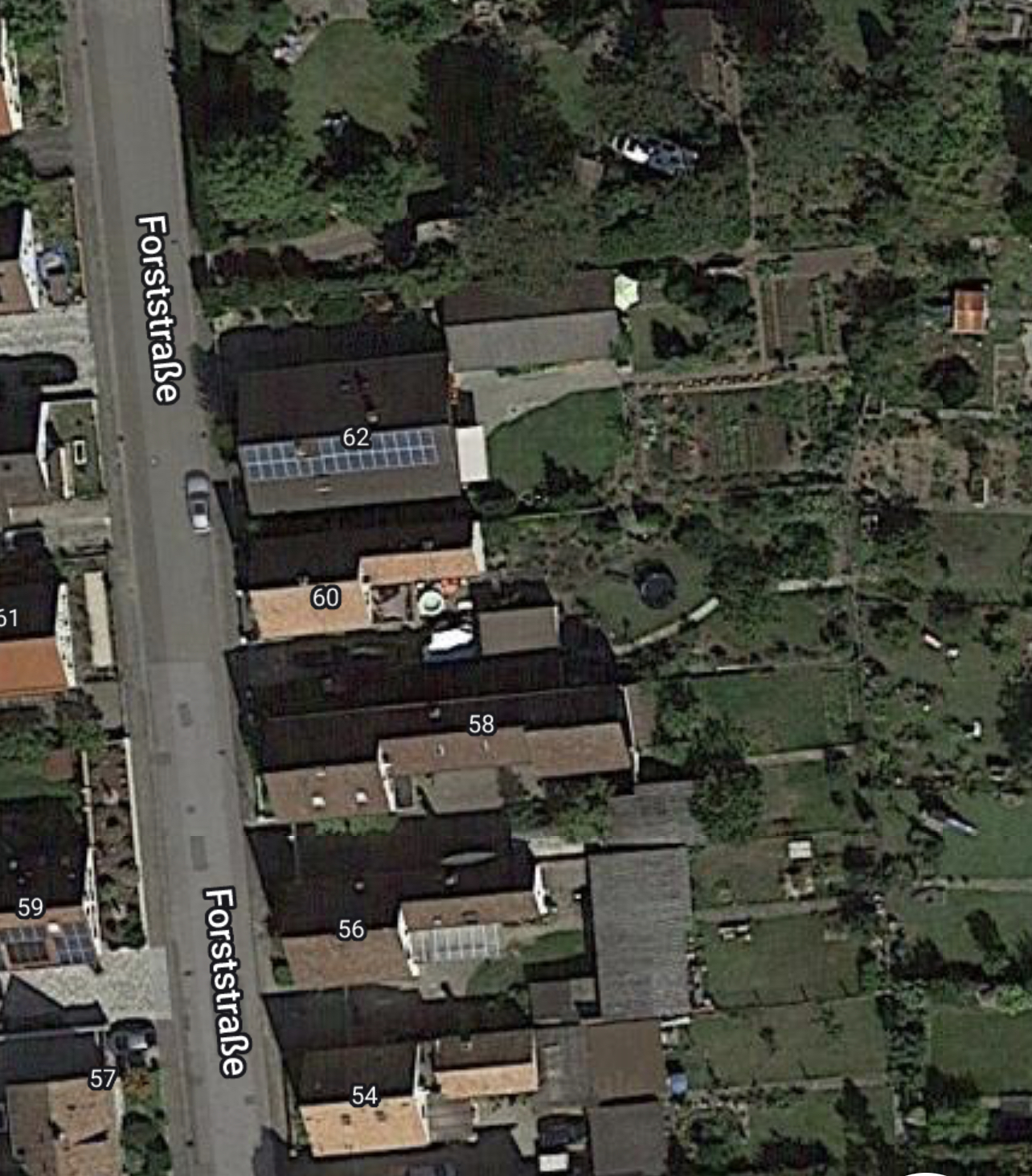

Guten Abend und herzlichen Dank für eure Antworten,
also einen richtigen Lageplan haben wir aktuell leider nicht, ich hefte mal einen Auszug aus Google Maps an.Die Immobilie steht in 76756 Bellheim. Es ist die auf dem Bild zu sehende Nr. 58.
@ypg was genau im Bebauungsplan steht haben wir noch nicht eingesehen, aber der Onkel dem das Haus aktuell zu 1/3 gehört arbeitet auf dem Rathaus als Abteilungsleiter und sagte uns er habe nachgesehen und man dürfe hinten rein bauen. Nach oben hin zur nr 60 direkt an die Grenze und nach unten hin zur nr. 58 mit 3 Metern Abstand. Diese Info genügte uns bislang erstmal.
Die Grundflächenzahl, musste erstmal Googlen Was das ist, kennen wir leider gerade nicht. Da man aber direkten Zugang vom Haupthaus in die Waschküche und den sehr langen Schuppen hat, was ja alles weg müsste für ein neues Haus, denke ich das die bebaute Fläche sich hierbei kaum ändern würde.
Vielen Dank dir, das werden wir auf jeden Fall mal zusammen mit dem Bebauungsplan genauer in Erfahrung bringen.

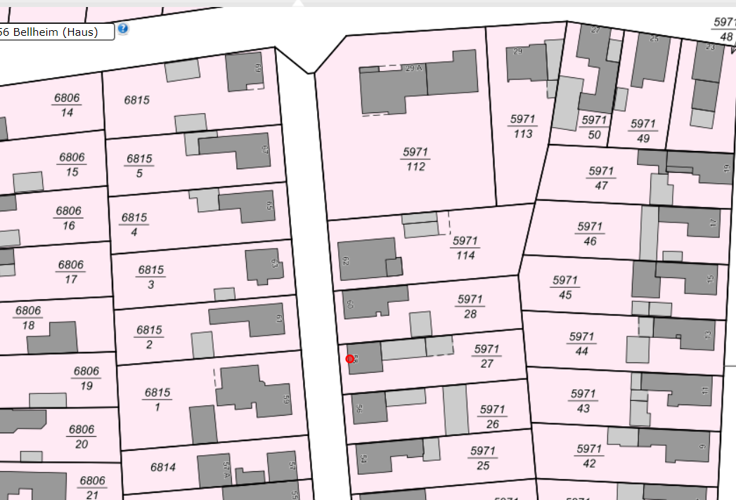

Besorge Dir doch mal einen aktuellen Lageplan… kostet 10€ und braucht man eh.

Der Altbestand ist an die eine Grenze gebaut.
Da in RLP bei Neubau aber 3m Mindestabstand gilt müsstet ihr die dann auch von jeder Seite einhalten. Also verblieben 13-2x3=7m für den Neubau. Ihr könntet bei der Grundstücksgröße also noch nicht mal als Doppelhaushälfte an den Bestand anbauen!
Es sei denn die Gemeinde genehmigt euch in der alten Tektur einen Neubau zum Wohnen als Ersatz für die Stallungen und der Nachbar spielt dabei mit. Das wäre für zwei Häuser eine realistische Option- wenn das genehmigungsfähig sein sollte. Den Onkel fragen!
