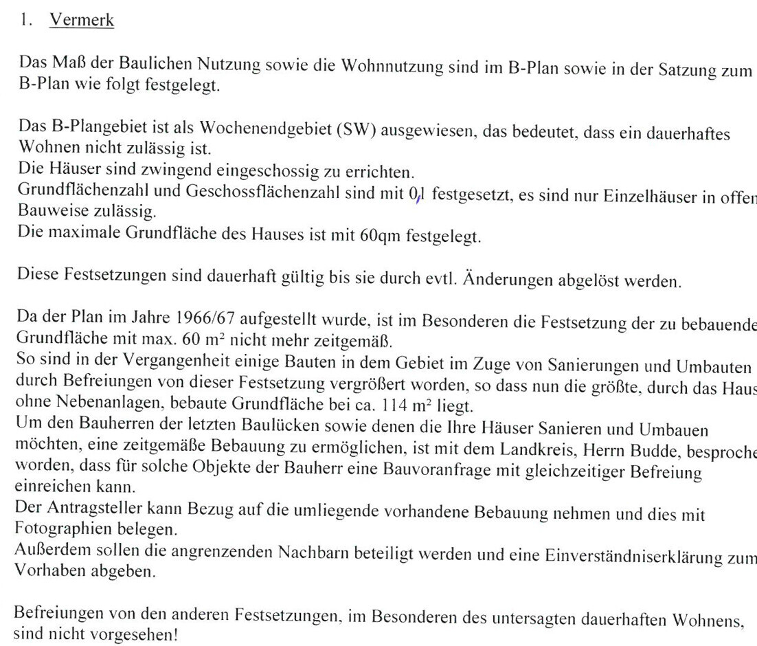

Warum und was soll man erwirken wollen, wenn der Bebauungsplan, außer dass es sich um ein Wochenend-Grundstück nach Par10 NVO handelt, eigentlich viele bzw. gängige Möglichkeiten hat?
Ich würde als Gemeinde auch nichts ändern wollen, denn 0,1 bei übergroßem Grundstück sollte doch ausreichen. Zudem wollen sie halt diesen Randabschnitt nicht mit übergrossen Häusern zumüllen
Hier noch einmal ein Textauszeichnung zu einem den Bebauungsplan anhängigen Vermerk.
Seiten eines Textdokuments mit Vermerk zum B-Plan und Grundstücksangaben
Nach Bebauungsplan ist ein Vollgeschoss erlaubt. Wenn Du ein Dach mit planst, dann kannst Du es auch ausbauen. Bauämter interessieren sich nicht für sogenannte „Halbgeschosse“, weil es sie baurechtlich gar nicht gibt. Also kann man sie auch nicht untersagen oder verbieten.
Dies Aussage des LK war da eindeutig, Dasein Ausbau des Dachgeschosses nicht genehmigt wird. Und somit haben wir es auch nicht in Erwägung gezogen.
Da Du hier recht spärlich in der Kommunikation bist und auch nicht konkret kommunizierst (aus Grundflächenzahl von 0,1 wird 117qm Grundfläche gemacht) muss man ehrlich gesagt davon ausgehen, dass Du die Fragen eventuell beim Amt falsch gestellt hast und somit für Dich die Antworten falsch bewertest.
Zum einen bestätigst Du die 2500qm, von @hanghaus2023 angenommen. Grundflächenzahl von 0,1 und Deine Grundflächenannahme spricht aber für 1170qm Grundstück
Neu, das Grundstück hat schon 2500 m2. Der Vermerk zum Bebauungsplan existiert trotzdem. Bebaubar sind auf Grund der Verbotszonen allerdings nur gut 1200 m2.

Vielleicht sollte man da mal was klar stellen: Was der LK sich wünscht, ist erstmal irrelevant. Nur was im Bebauungsplan steht, ist verbindlich. Wenn Du also einen Bauantrag stellst mit ausgebautem Dach, muss der LK eine Begründung liefern, um abzulehnen. Da es keine gibt, muss genehmigt werden. Ansonsten ist es einklagbar.
Um dort vorübergehend zu wohnen, musst Du allerdings Deinen Erstwohnsitz nachweisen. Aber das weißt Du ja schon alles.
