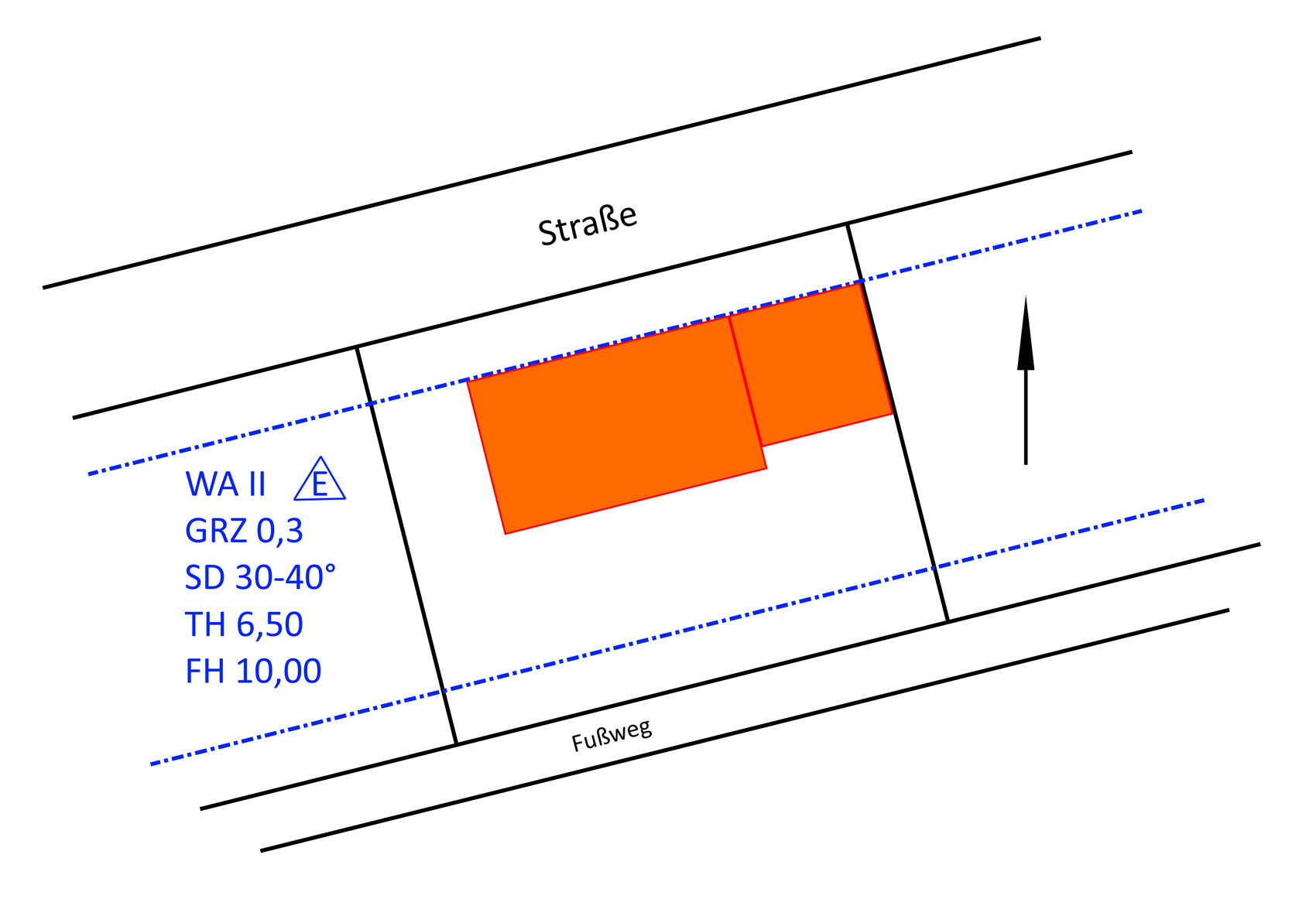

Escroda27.10.20 08:04
_Yv_St_ schrieb:
Ich hoffe, ich habe alle nötigen Details bedacht.
Und jetzt möchtest Du einen fertigen Entwurf? Der Bebauungsplan lässt vieles zu und Du lässt dem Forum zu viele Freiheiten. Üblich ist, dass der Bauherr seine Vorstellungen visualisiert und dem Forum vorstellt, damit dann ordentlich Kritik geübt und Verbesserungsvorschläge gemacht werden können. Hier mal Teile Deines Textes bildlich übersetzt:
Lageplan eines Grundstücks mit Straßenseite, orange Baukörper und blaue Abstandsmarken
_Yv_St_ schrieb:
Zudem möchten wir auf ein volles 2. OG verzichten
Wieso?
"gibt vor" und "maximal zulässig" widerspricht sich
Jetzt bist Du aber arg kleinlich. "Maximal" ist richtig.
Aber hier dann dieses, ja mit Gauben, liest sich aber, als wenn auch niedrigeres erlaubt ist, dann aber ohne Gauben:
Im Bebauungsplan gibt es verschiedenen Gebiete, in denen auch andere Dachformen und -neigungen erlaubt sind. Die ersten Angaben beziehen sich auf das Baugrundstück, die späteren Angaben auf den gesamten Bebauungsplan. Für das Baugrundstück gilt Satteldach mit einer Mindestdachneigung von 30°, so dass hier Gauben erlaubt sind.
