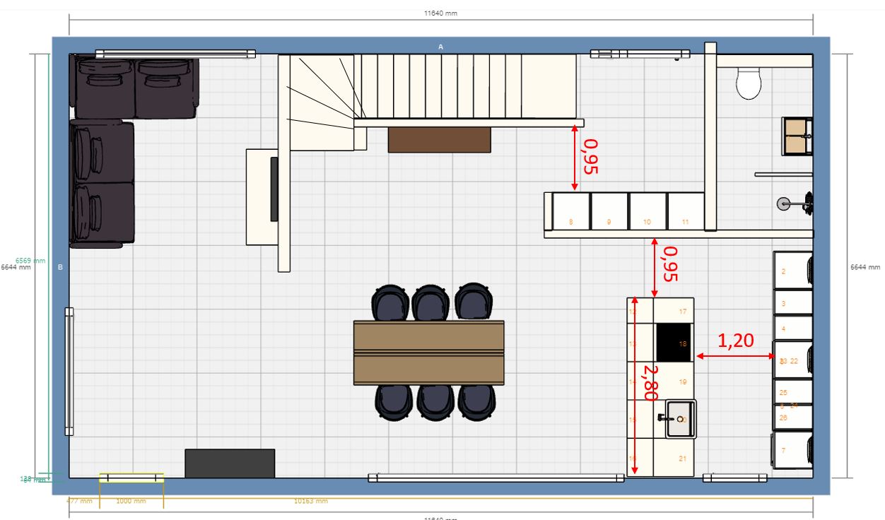

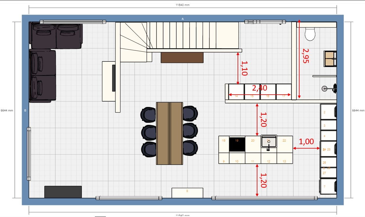

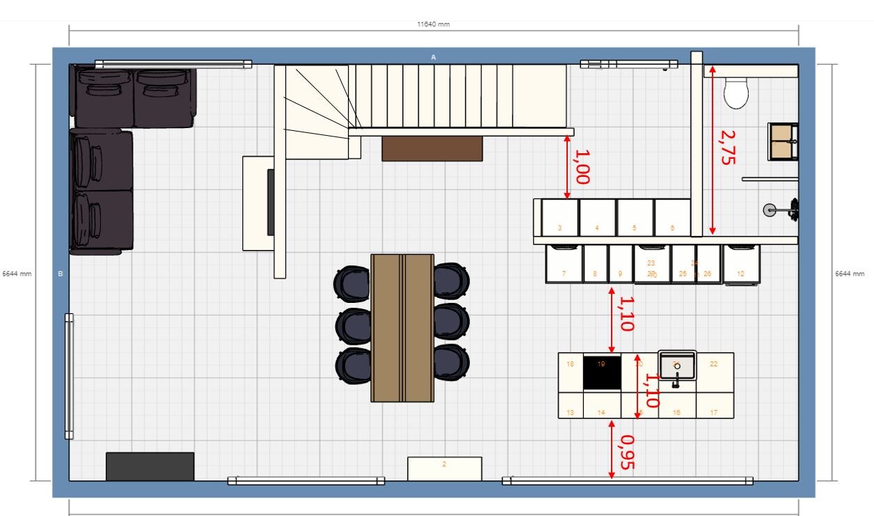

_Yv_St_24.01.21 21:45
kurzes Update:
Wir freunden uns gerade gedanklich mit der Variante zweimal viertelgewendelte Treppe (im Eingangsbereich gerade in den Keller, beim Essplatz viertelgewendelt nach oben und oben viertelgewendelt wieder raus) an - auch wenn es uns noch leid tut um die gerade Treppe. Aktualisierte Pläne und tatsächliche Durchgangshöhen am Kellerabgang bekommen wir erst noch, es scheint aber möglich.
Wir haben zudem bemerkt, dass wir konkreter in die Küchenplanung einsteigen sollten, als wir das bisher getan haben. Deshalb habe ich das EG mal mit dem Ikea-Küchenplaner zusammengeklickt (da geht erstaunlich viel allgemeines, aber die Tür in den Keller krieg ich z.B. nicht rein, die Treppe ist nur Alibi, drum hab ich mal gewendelte Stufen drübergekritzelt) - die Küchenschränke sind bisher nur Platzhalter für halbhoch, hoch, Insel...). Auch die Fenster sind noch sehr offen. Wenn wir die verschiedenen Varianten in 3D betrachten, sagt uns eigentlich die Insel mit Blick zum Garten mehr zu als die Halbinsel zum Essplatz. Was haltet Ihr von den Varianten?
Auch haben wir versucht, den Eingangsbereich und das Gäste-WC mit Dusche etwas zu schieben... Mir schwebt noch ein schuhschrank vor... das muss man sehen, wenn das Gäste-WC und die Tür genauer geplant sind. Für gute Vorschläge sind wir aber natürlich weiter offen - das Optimum ist das sicher noch nicht.
Mit der Grundfläche sind wir nicht nur was das Budget angeht, begrenzt, sondern auch auf Grund der Grundflächenzahl.
Viele Grüße
