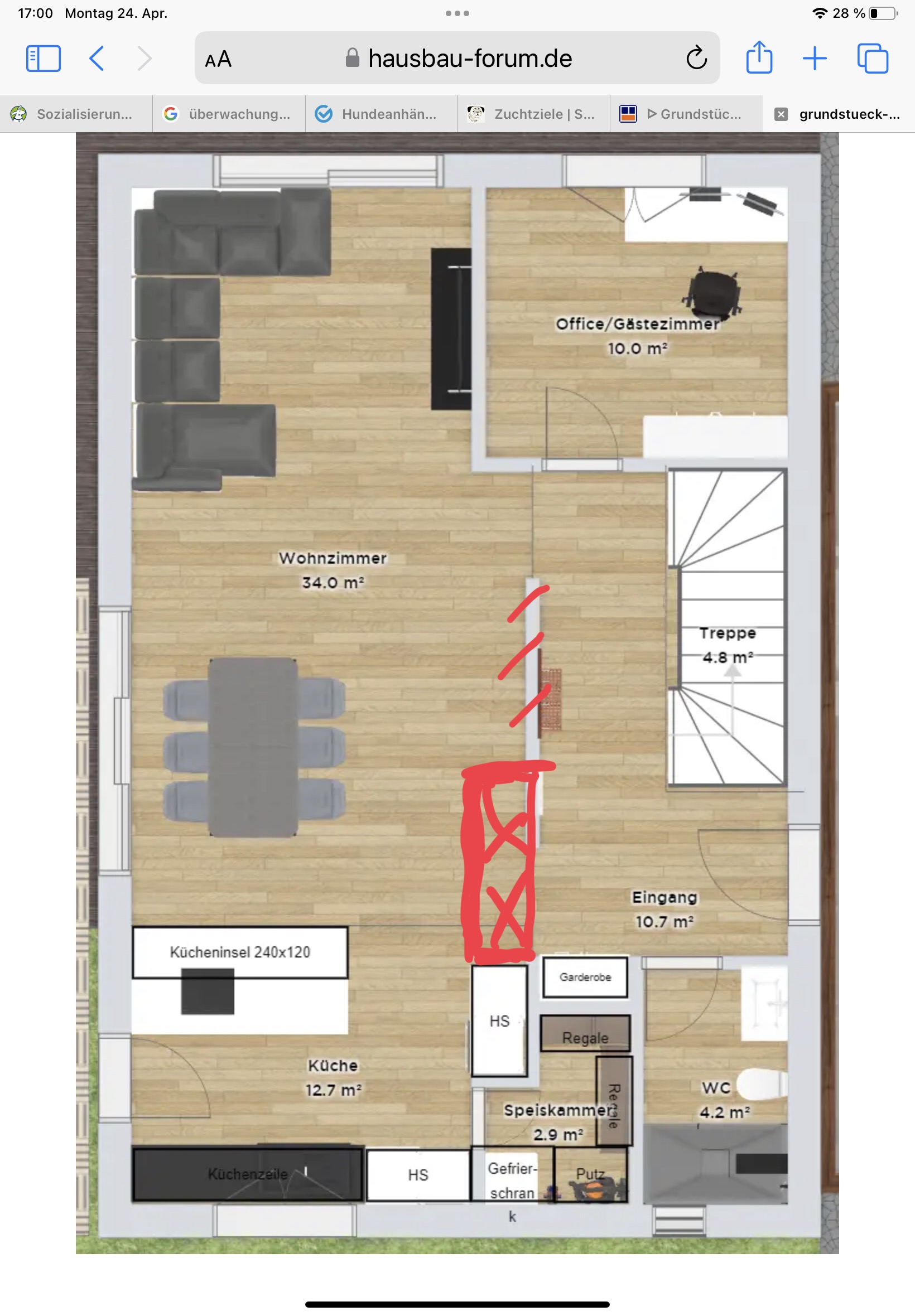

Was haben wir noch vergessen/übersehen?

Zum Grundriss: die Ankleide wird zu schmal für einen Schrank… das ist ja eine ganz einfache Milchmädchenrechnung: RBM Breite 145 sind reelle 140cm, bleibt bei einem 60er tiefen Schrank 80cm für den Überblick der Klamotten im Schrank. Bei normalen Sichtwinkel von 55 Grad sehr einschränkend. Davon ab, die Tür mit pauschal 90cm verbleiben eh nur 50 für die Schranktiefe.
Breite des Schlafzimmer von 300cm verbleiben 50 cm auf jeder Bettseite.….
Fürs EG schlage ich eher diese Eingangszonierung vor und schlage den unbrauchbaren Flur zum Allraum

60cm Tiefe reichen nicht für einen Kleiderschrank. Real haben die mit Türen meist 62, 63cm plus die 5, 6cm, die man den von der Wand wegstellen muss.
Bei nem Rohbaumaß von 145cm bleiben also 70cm vorm Schrank.
Wie in einem U-Boot.

Der Treppe fehlen 3 Stufen, als irgendwo 81cm in der Länge. Ob es dann noch funktioniert solltest selber probieren.
