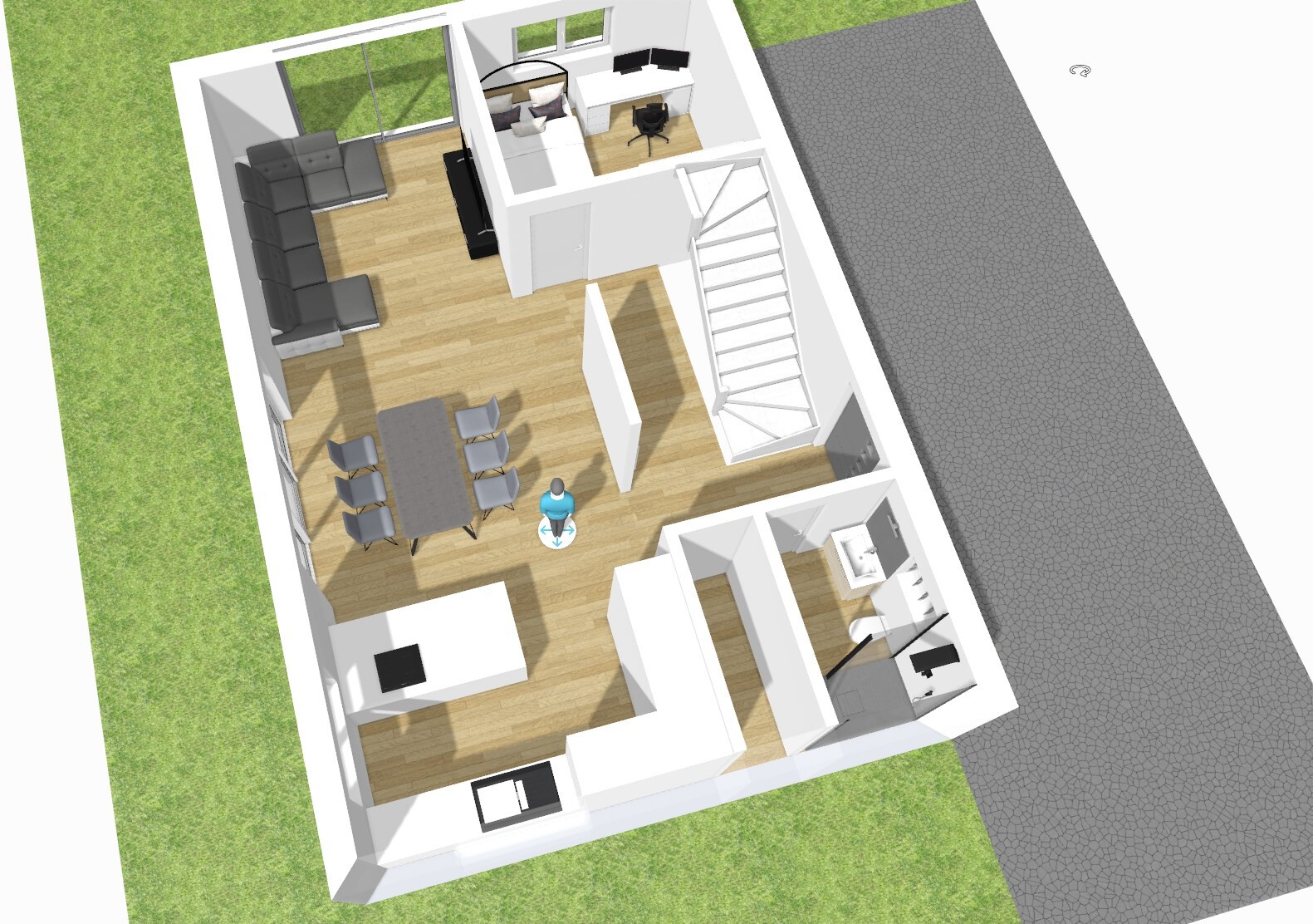

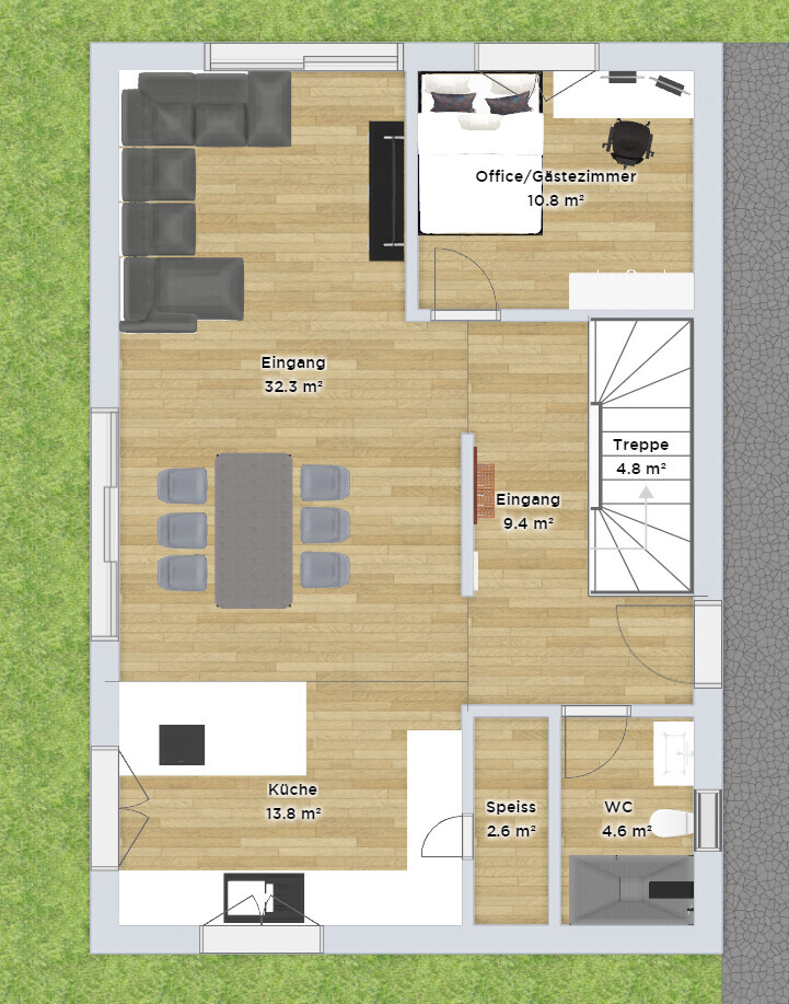

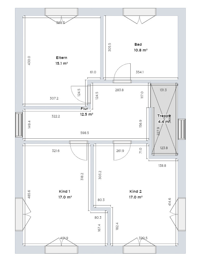

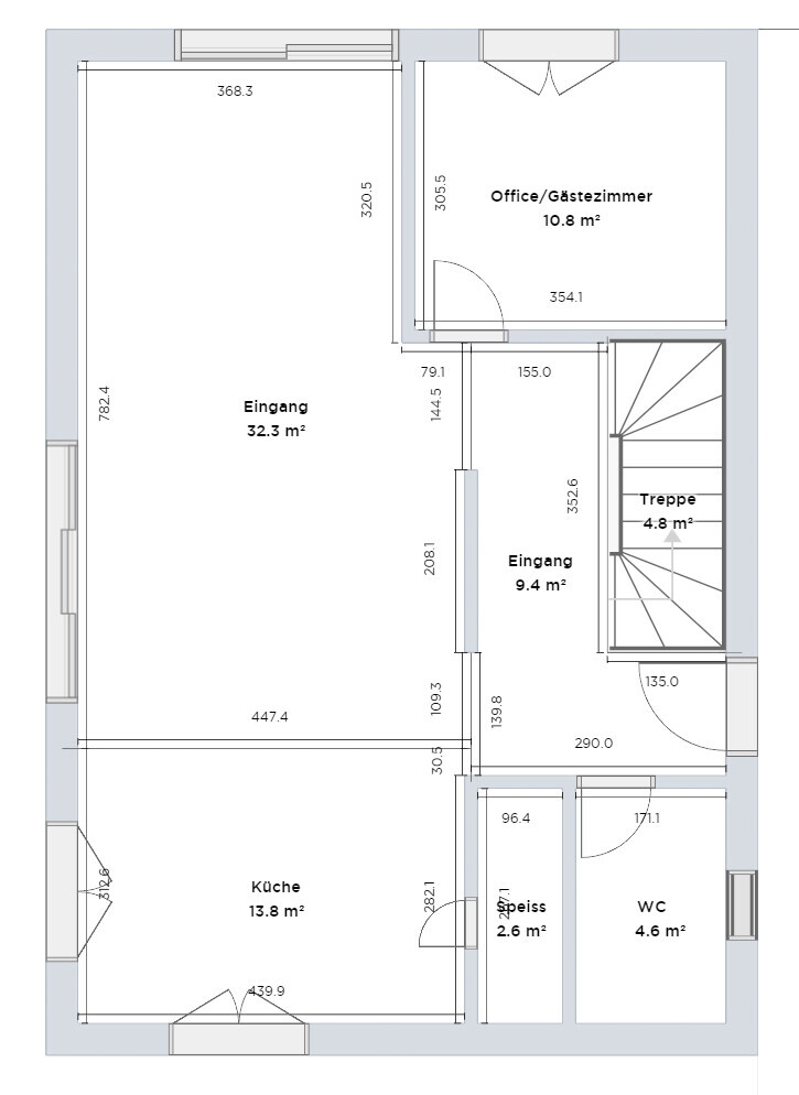

Ich hab mich dann auch nochmal hingesetzt und den Grundriss angepasst, komme jetzt auf 73,5 und 72,4 Quadratmeter also gesamt 146 (ohne Treppe, zählt man die mit?). Falls wir den Keller behalten können gibt es eventuell auch noch die Option das Büro/Gästezimmer dort unterzubringen und das Haus weiter kürzen zu können. Ich bin mit der Raumaufteilung jetzt recht zufrieden, obwohl es tatsächlich gar nicht so viel anders aussieht als vorher. Wollte wie vorgeschlagen radikaler verändern, aber das ist tatsächlich gar nicht so einfach, da ein paar Parameter irgendwie gesetzt sind und der Rest daraus folgt. Weitere Varianten muss ich dann wohl wirklich den Profis überlassen. Der Anschauung halber hab ich das EG zumindest teilweise mit unseren aktuellen Möbeln bestückt, sieht für mich ganz okay aus. Mit der Treppe muss man natürlich nochmal genauer planen, da sind meine Möglichkeiten eingeschränkt. Gemäss der Treppenübersicht @kbt09 sollte es passen. Die Garage kommt natürlich weg, da legen wir auch keinen Wert drauf.

Grundriss eines Hauses mit Räumen: Eltern, Bad, Flur, Treppe, Kind 1 und Kind 2.
Grundriss eines Hauses mit Eingängen, Küche, Büro/Gästezimmer, Treppe, Speise, WC.
3D-Grundriss eines Hauses: Wohnzimmer, Essbereich, Küche, Büro, Treppe, Bad, Garten.
Grundriss eines Hauses: Wohnzimmer, Essbereich, Küche, Büro/Gästezimmer, Treppe, WC, Speisekammer.
