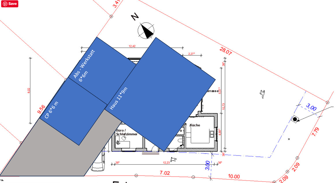

Lass Dir mal im PVGIS den Ertrag der gewünschten Photovoltaikanlage rechnen. Vergleiche SW mit SSO. Das ist ein Argument für die Drehung des Hauses. Ob man dann wirklich bei der Dachform bleibt ist eine Kostenfrage. Ich würde ein Satteldach planen.
Die 12 m an der Grenze auch ausnutzen. Bedenke Du kannst Dir keinen Keller leisten. CP und Werkstatt geht in DIY.
Ertragsprognose schaue ich mir mal mit PVSOL an, die haben ja eine 30 Tage kostenfreie Version und dort kann ich direkt das 3D Modell einbetten - damit kann man dann gut den Nutzungsgrad und spezifische Jahreserträge errechnen.
Gäbe es denn noch eine Alternative der Ausrichtung auf dem Grundstück, die jemanden hier einfällt? Dann würde wir das für uns noch mal zusammenstellen.
