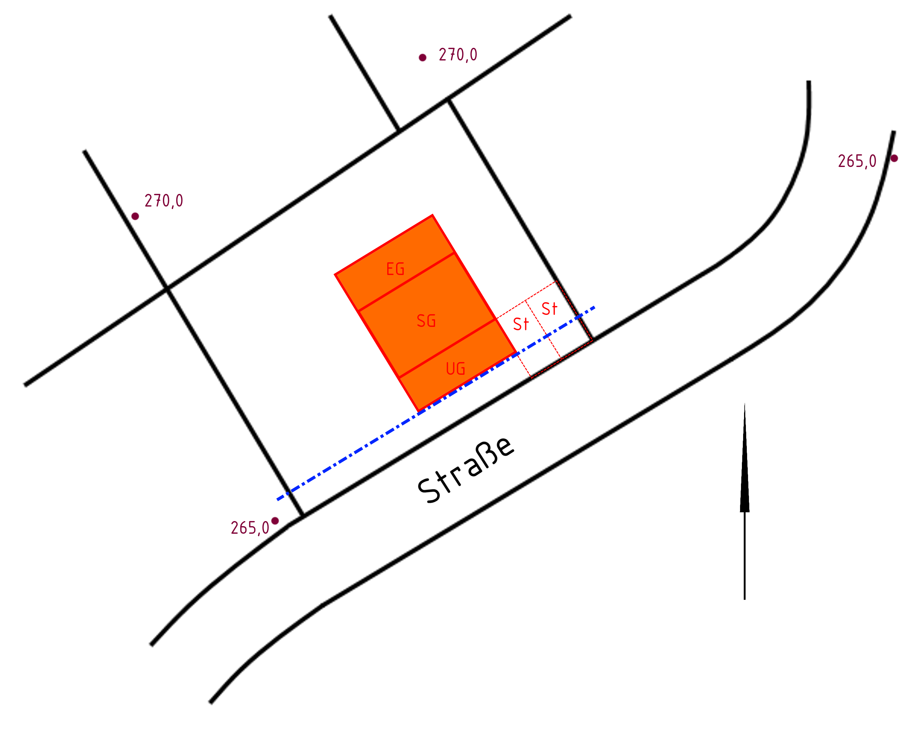

@11ant Das ist aber der alte Plan. Da fehlt das neue Baugebiet.
Gibt es Fotos? Wenn ich das richtig sehe sind auf dem Grundstück 39 schon steile Boeschungen. Hoehenunterschied ist ca 4m???
Escroda
Die Quantifizierung "leicht" unterliegt sehr stark dem subjetiven Empfinden. Für mich als Bewohner des Niederrheinischen Tieflandes handelt es sich um eine mittlere bis starke Hanglage. Der Ingenieur in mir verlangt nach Zahlen:
Orangefarbener Baukörper (EG/SG/UG) am Straßenrand, blaue gestrichelte Linie, Höhen 265/270
Die Höhenangaben bedürfen dringend einer Verdichtung, insbesondere wegen der im Bebauungsplan eingetragenen nicht bemaßten Böschung. Auch die Ausbauhöhen der Straße sind vordringlich in Erfahrung zu bringen.

Baufenster, Baulinie und -grenze: keine Vorgaben - nur die aus der BAU VO
Doch. Es gibt eine Baugrenze 2,5m parallel zur Straßengrenze.
