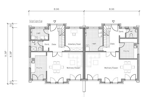

Hier noch mal die Grundrisse von den typengleichen Doppelhäusern, die gerade bei uns gebaut werden - sie sind zwar von der Fläche her kleiner, aber das sollte gerade kein Problem darstellen, sinnvoll auf größerer Fläche umzusetzen.
ich selbst suche mir eventuell noch mal die Zeit, zumindest ein/zwei Skizzen zu fertigen... allerdings sehe ich persönlich die Küche nicht an zwei Außenwänden!
Doppelhaushälfte Grundriss: zwei identische Wohnungen mit Küche, Wohnen/Essen, Diele, Garderobe, WC.

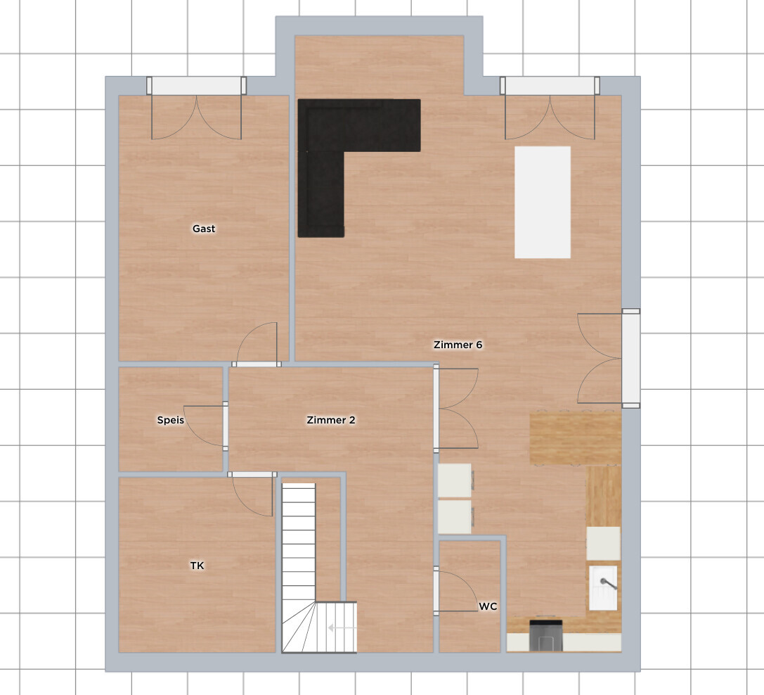

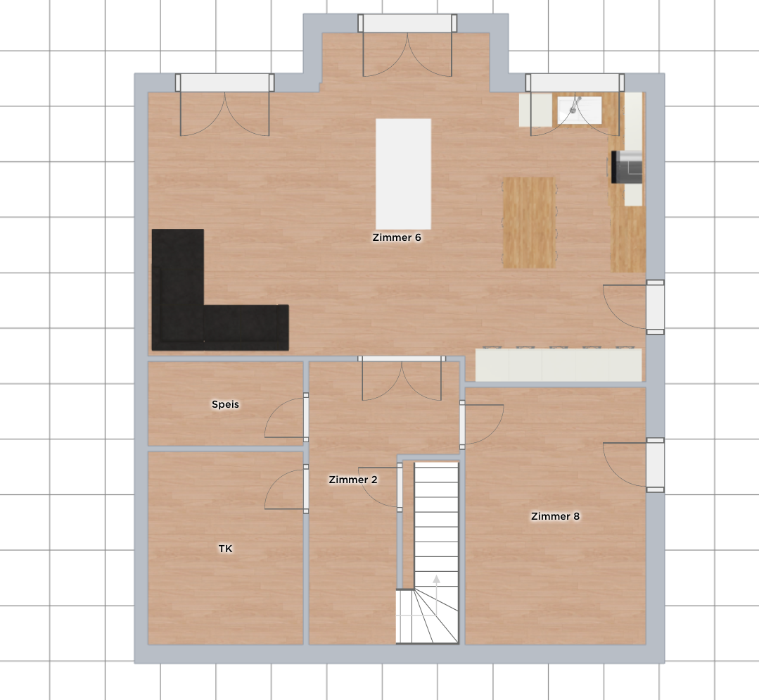

Mal hier auf die Schnelle... mein Favorit wäre das erstere.... und bitte keine Kommentare zu den Fenstern und Türen bezüglich Anschläge - das ist mal auf die Schnelle, weil mir mein Papier ausgegangen ist
Die Außenmaße sind ca. gleich - Wanddicken sind leider innen nur 10cm, außen 34 cm...
Garderobe in beiden Entwürfen unter der eingebauten Treppe, oben müsste sich auch problemlos etwas ergeben
LG Yv
Grundriss: Offenes Wohnzimmer mit Eckcouch; Zimmer 6 in Mitte, Zimmer 2 & 8; Speis, TK; Treppe.
Grundriss: Gast, Zimmer 2, Zimmer 6, Speis, TK, Küche mit Esstisch, WC, Treppe
ypg16.05.17 19:15
Uuuups,
WC fehlt im zweiten... kann vom TK abgezwackt werden
