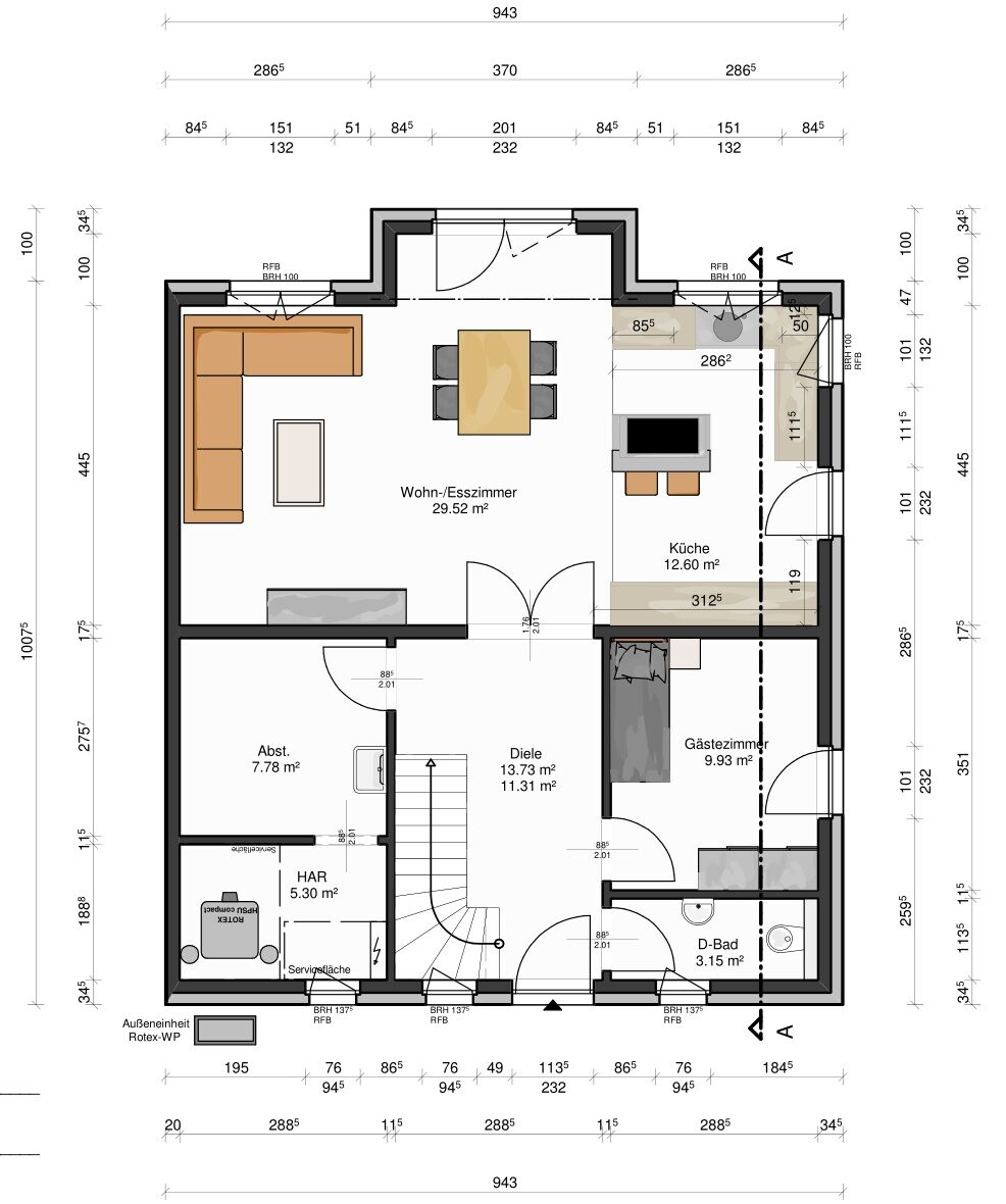

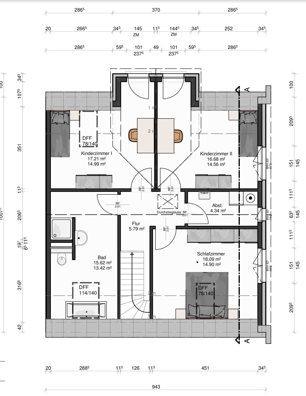

so... die neuen Grundrisse sind endlich eingetroffen... ich bitte um eure konstruktive, erneute Kritik
Grundriss eines Wohn- und Esszimmers mit Küche, Gästezimmer, Diele, Bad und Abstellraum.
Dachgeschoss-Grundriss: 2 Kinderzimmer, Schlafzimmer, Bad, Flur, Abstellraum, Treppenaufgang.

Badewanne im OG sollte aus der 2m Linie raus. Ev. Dusche und WC tauschen. Im UG finde ich jetzt wenig zu meckern, außer vielleicht, dass die Eingangstür den Zugang zum Gäste-WC versperren kann.
Ev-Marie86
14.06.17 19:32
Ja das mit der Badewanne finde ich auch... Hatte ja auch 11ant schon erwähnt.. die Zeichnerin meinte mit Dachfenster geht das... ich weiß aber noch nicht ... danke

Vielleicht könnte im Gäste-WC das Waschbecken etwas Richtung WC rutschen, dann könnt Ihr auch die Tür etwas von der Haustür entfernen. Allerdings verschiebt sich dann auch das Fenster

Wäre eine Möglichkeit.. ja ich behalte das mal im Auge... sonst??

Euer Bad ist so groß, dass Ihr problemlos eine 90x120 Dusche unterbringen könntet. Das kann man aber gegebenenfalls noch während der Bauphase ändern.
