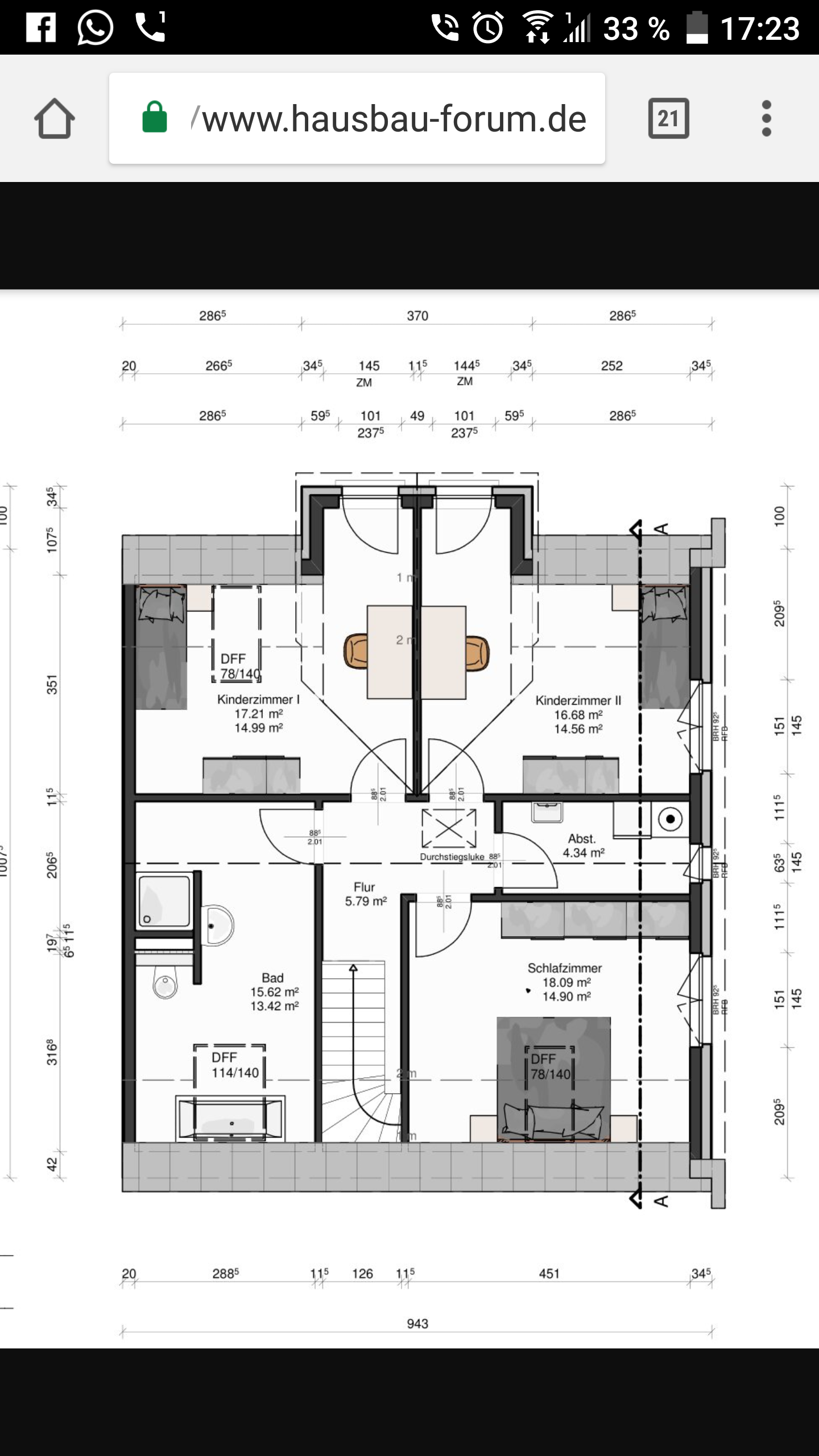

Ev-Marie86 schrieb:
Die Intention des Beitrags liegt darin, zu sehen ob jemand noch gravierende Fehler oder Mängel findet..
Groß verändert würde nichts, das stimmt..
Das wäre nett gewesen Deinem Auferstehungsbeitrag voranzustellen.
Ev-Marie86 schrieb:
Ist nur bis jetzt keinem aufgefallen, dass das zu knapp ist mit dem Fenster..
Da bin nun ich zu faul zurückzublättern, aber das wurde bestimmt auch schon´mal angesprochen.
Ev-Marie86 schrieb:
Es wird schon eine Lösung geben..
Ich sehe darin kein Drama, solange es kein King Size Schrank werden soll.
In Würdigung der im Verlauf der Threadgeschichte schon durchgekauten Details sage ich "Bau das jetzt so", mehr als 95 % "perfekt" wird es nun nicht mehr, aber das paßt schon. Wir haben diverses besprochen, die Unterschiede zum Urentwurf zeigen daß die Diskussion auch etwas gebracht hat, und prinzessinnenperfekt muß es m.E auch nicht werden.
Ev-Marie86
16.04.18 17:27
Ich hab mit das ganze jetzt noch mal durchgelesen.. Das war ursprünglich.. Und auf das Fenster hat nachher niemand mehr geachtet.. Wir hatten da dran eigentlich nichts mehr verschoben..
Grundriss eines Hauses (Obergeschoss): Flur, Bad, Schlafzimmer, zwei Kinderzimmer, Abstellraum.

Ev-Marie86 schrieb:
Weil die gerade Mauern und die Decke am Donnerstag kommt.. Aber ich Versuch das mal.. Noch steht das OG nicht.. Meint ihr das geht ohne Probleme?! Aber da sollen auch Rollladen hin.. Weiß nicht ob das so einfach ist?!
Also was so ein Maurer ist, der ist doch nicht doof. Fenster verschieben x cm weiter rechts oder links, das ist dem völlig schnurz. Plan vor die Nase halten, einzeichnen, neue Maße dran, Außenansicht noch mal begutachten, Elektrik im Auge behalten, noch mal mit Bauleiter sprechen, los geht's.
Na und die Rollläden wandern mit, das ist doch klar.
Neuen Plan am besten auf der Baustelle irgendwo hinkleben in 3facher Ausführung.
weil es dort auch passt

Ja das Problem wird sein, dass es wegen des giebels und der Nähe zum Dach nicht zu verschieben ist..
16.04.18 18:06
...und, es wäre aufgefallen, wenn du die Räume möbliert dargestellt hättest. Es ist ja auch jetzt gleich aufgefallen.
Man könnte das Schlafzimmerfenster auch einfach schmaler machen.
