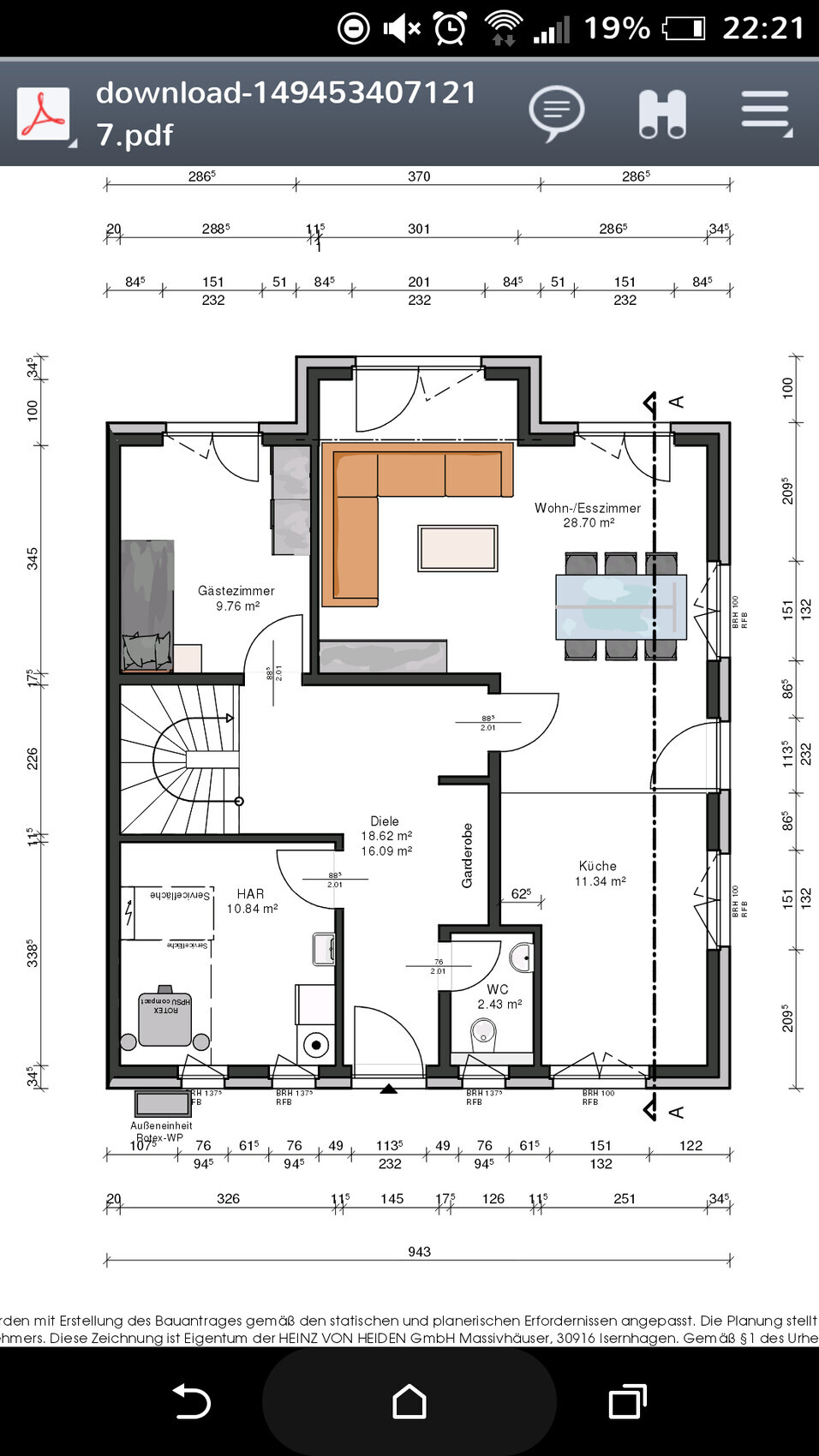

Ich hätte da noch eine Variante ohne Speis...?!
Grundriss eines Hauses mit Küche, Wohnzimmer, Gästezimmer, Diele, Garderobe, HAR und WC.
Ev-Marie86
11.05.17 22:24
Oder das WC links lassen.. und Speis ganz weg... ich bin mir da nicht so sicher

Gibt es einen Grund für exzessivere Vorratshaltung? Oder ist es nur Folge einer Fantasie? Sehr ländlich? Weit zu fahren zum Supermarkt? Sonst, wir haben, soweit ich das mitkriege, nur ein paar Konserven, ne Dose Ananas oder so im Küchenschrank. Getränke kaufen wir auch nur in Sechserträgern und lagern die unten im Schrank, wenn Besuch, dann in der Garage. Ich halte 2017 Speisekammern für verzichtbar, was man täglich braucht passt in den Kühlschrank mit Gefrierfach. Karsten

Ich bin vom Land... also Landei... und kenne es nicht ohne..

Durch das WC rechts wird der Eingang eng und verwinkelt.
Habt ihr der Architektin genau Vorgaben gemacht oder ist das aus ihrer Feder?

Braucht Ihr den Mauervorsprung in der Garderobe wirklich? Stört eventuell auf dem Weg in die Küche mit den ganzen Einkaufstüten
