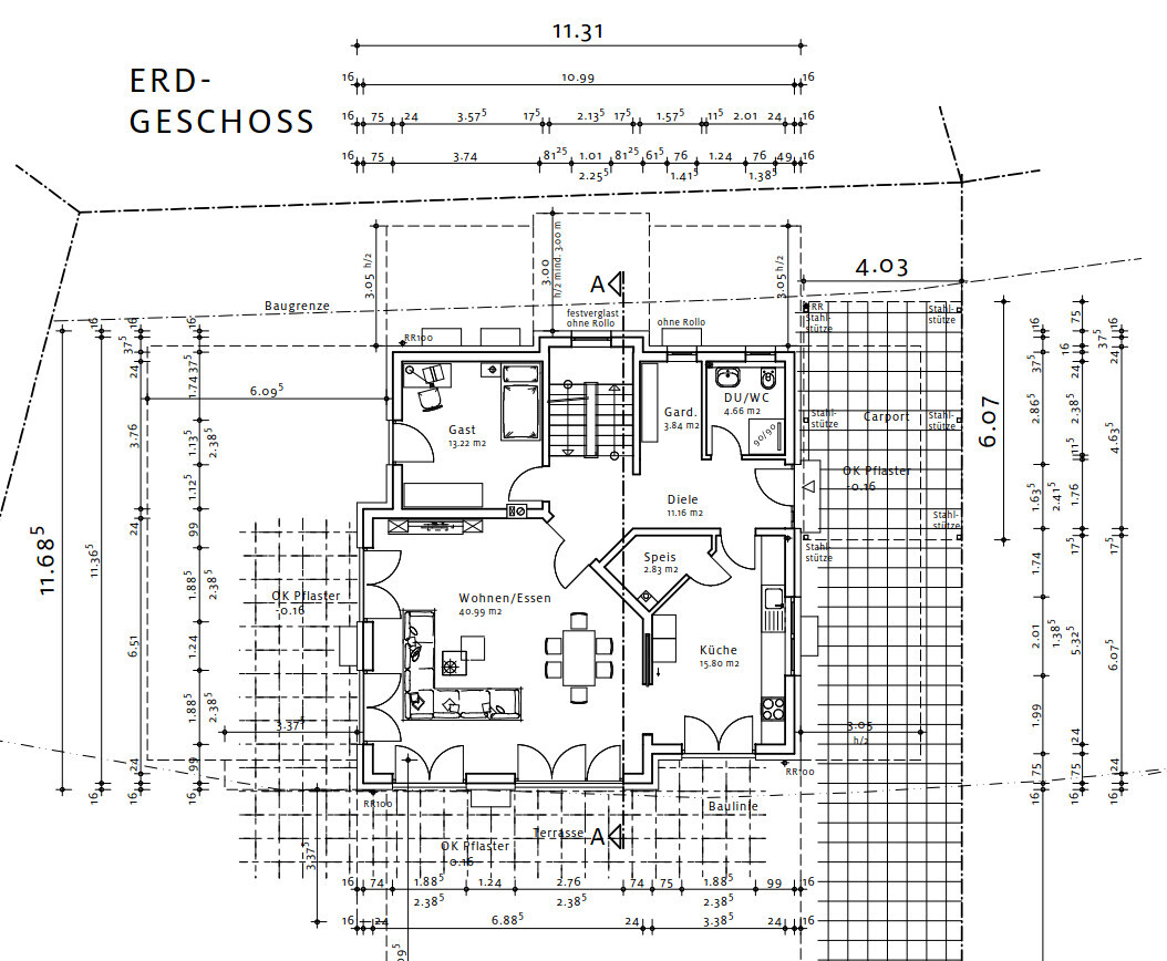

Eine 4,2 m Wand würde ich gerade eben in unseren Wohnzimmer unterbringen. Ich habe unseren Erdgeschossgrundriss (noch nicht ganz final, aber fast) mal angehängt. Unser Hausgrundriss ist im Prinzip quadratisch, bei einer Grundstücksgröße von 650 qm.
Ihr habt da mehr Spielraum, weil euer Grundstück größer ist. Ihr solltet euch zunächst aber auch mal überlegen, wo die Zufahrten hinpassen, wo der Eingang sein soll, wo die Terrasse. Dann ergibt sich schon eine Menge automatisch.

Grundriss Erdgeschoss: Wohnen/Essen, Gast, Küche, Diele, Garderobe, DU/WC, Terrasse.
Legurit
Wenn du grade Wände in der Küche machen würdest anstatt der Speisekammer hättest du wesentlich mehr Stellfläche.
Weiter hin kannst du dann die Wand des Wohnzimmers noch mit der Diele angleichen und die Treppe reinziehen.
Das Wohnzimmer ist mit 50 m² eh eher etwas überdimensioniert.
Mit den zwei Aktionen sparst du dir Wände, eine Innentür, einen Vorsprung und hast ein größeres Gästezimmer.
Die Garderobe mit 1,56 m könnte ggf. auch noch etwas breiter werden.
Ansonsten finde ichs glaub ich schick.
Und einen vollständig langweiligen Grundriss. Er ist imho gut, wie er ist, funktional und doch einladend für das Auge; innen, wie außen.
Wenn 'andimann' Deine Vorschläge umsetzen würde, gäbe es kaum noch etwas, daß Du schick finden könntest. Dann wäre es nämlich ein Jaffakarton unter vielen.
