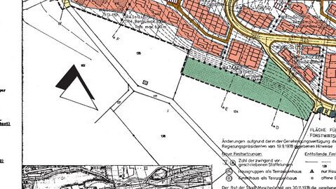

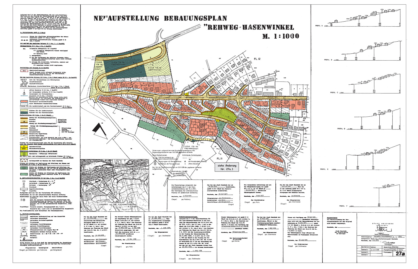

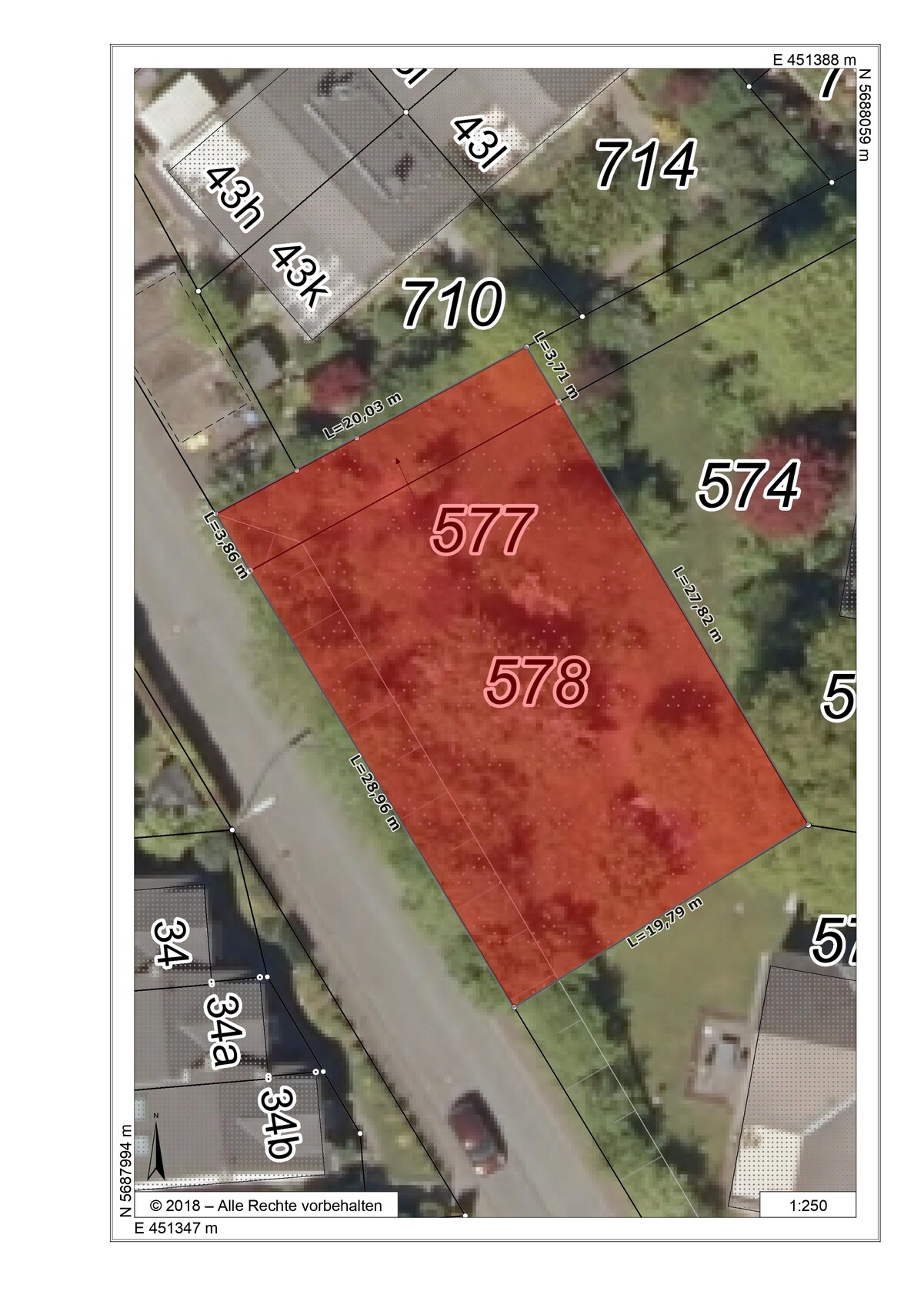

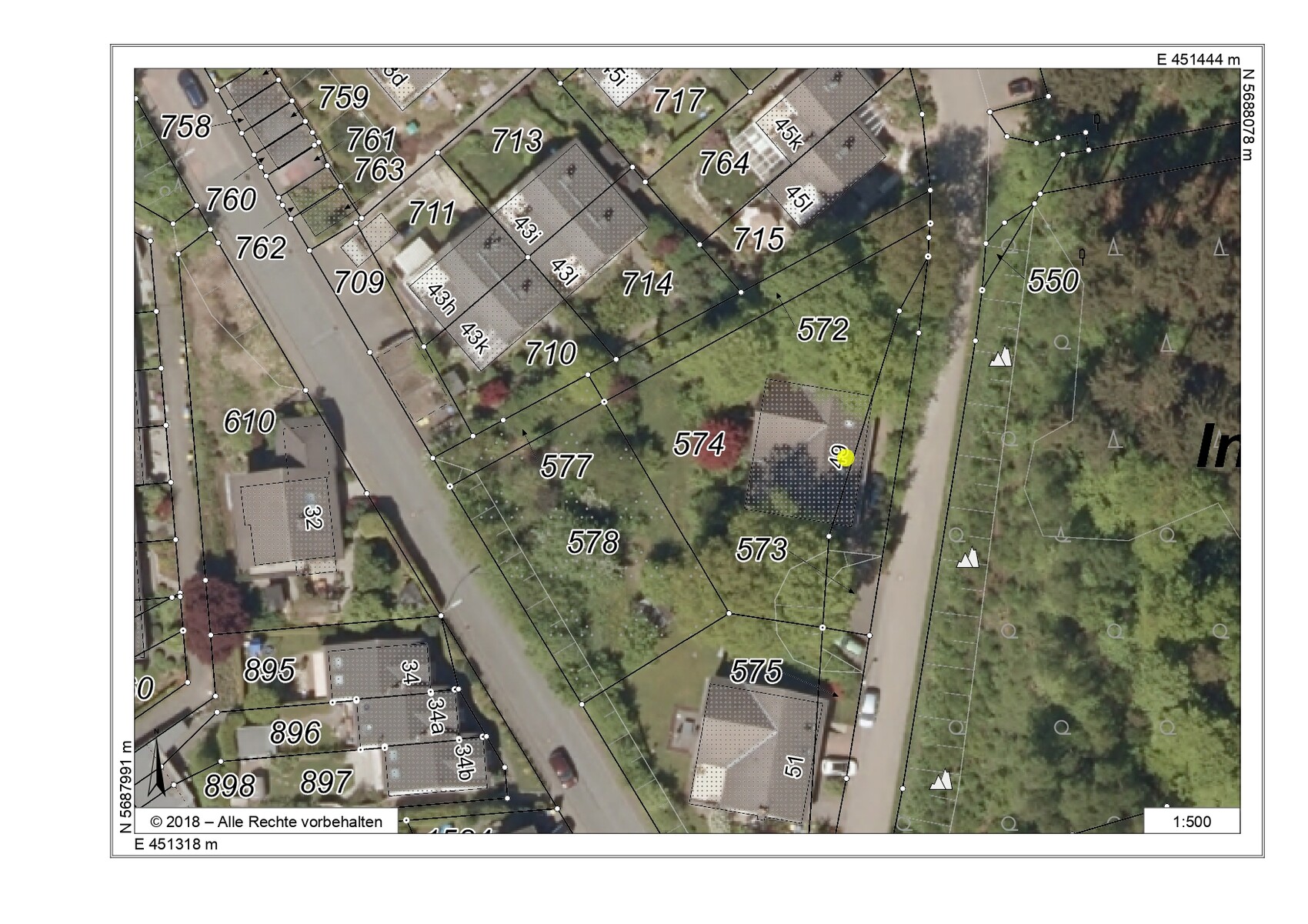

Ich häng euch später den Bebauungsplan inklusive Ausschnitt, um das Grundstück auch zu finden, und Luftbilder an.

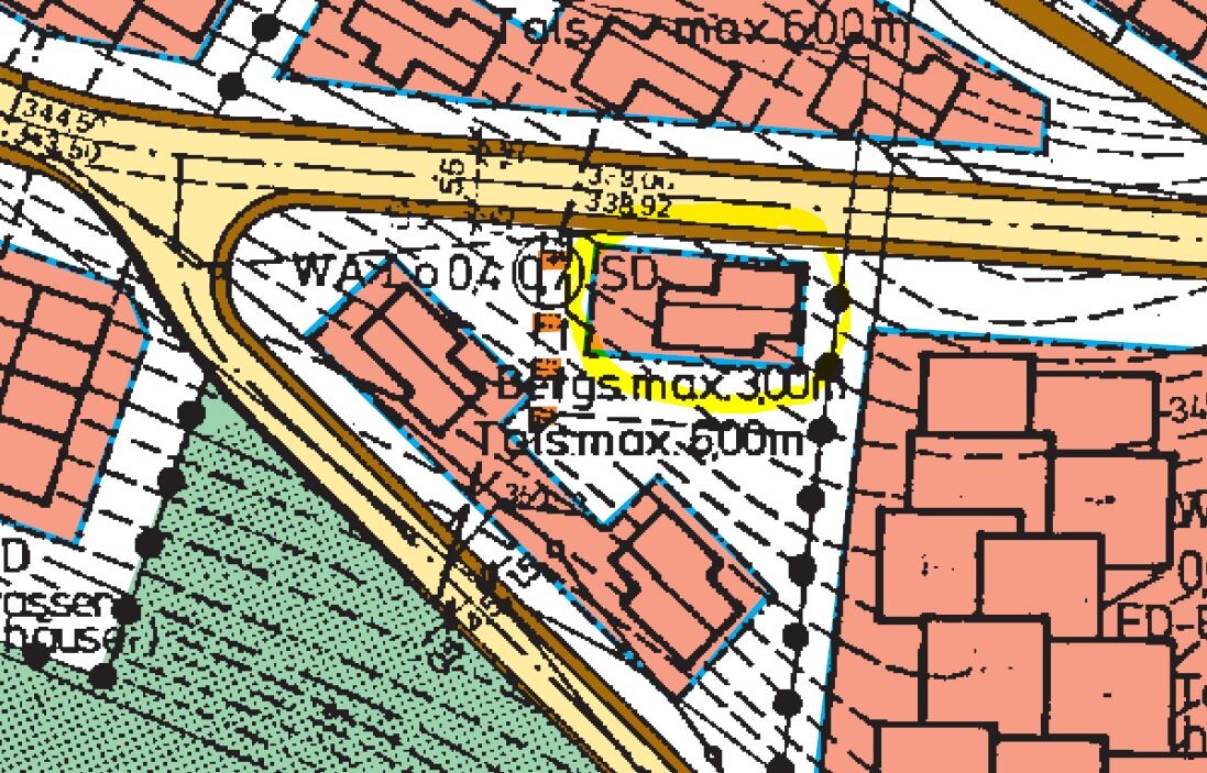

Kennt ihr Grundrissplanungen mit ähnlichen Einschränkungen (Hanglage, Geschossflächenzahl 0,7, Traufhöhe 3 bzw. 6m ? Oder habt andere nützliche Hinweise für uns? Der Bebauungsplan ist von 1978 - kann man da mit der Stadt über die Vorgaben reden?

Textliche Festsetzungen zum Bebauungsplan zu kennen wäre praktisch, ibs. wegen der Knödellinie zwischen 578 und 577. 2 Vollgeschosse gehen nach Geschossflächenzahl:Grundflächenzahl, aber 3,00 m TH(B) stehen der Stadtvilla wohl entgegen. Ich bin verwirrt, wo hier Norden ist: normal sowohl bei Katasterplänen und Luftbildern wie auch bei Bebauungsplänen "oben", hier jedoch zwischen Katasterplan und Bebauungsplan um 180° gedreht (???)
derschwax
22.09.20 15:15
Im Bebauungsplan sieht man den Norden durch zwei übereinanderliegede Pfeile (schwarz und weiß) angedeutet. Warum der Plan verdreht ist ... keine Ahnung.
Knödellinie? 577 ist ein Flurstück, welches die Stadt damals beim Eigentümer eingetauscht hat (um die Straße bauen zu können). Es bestehen keine Baulasten und Grunddienstbarkeiten.
