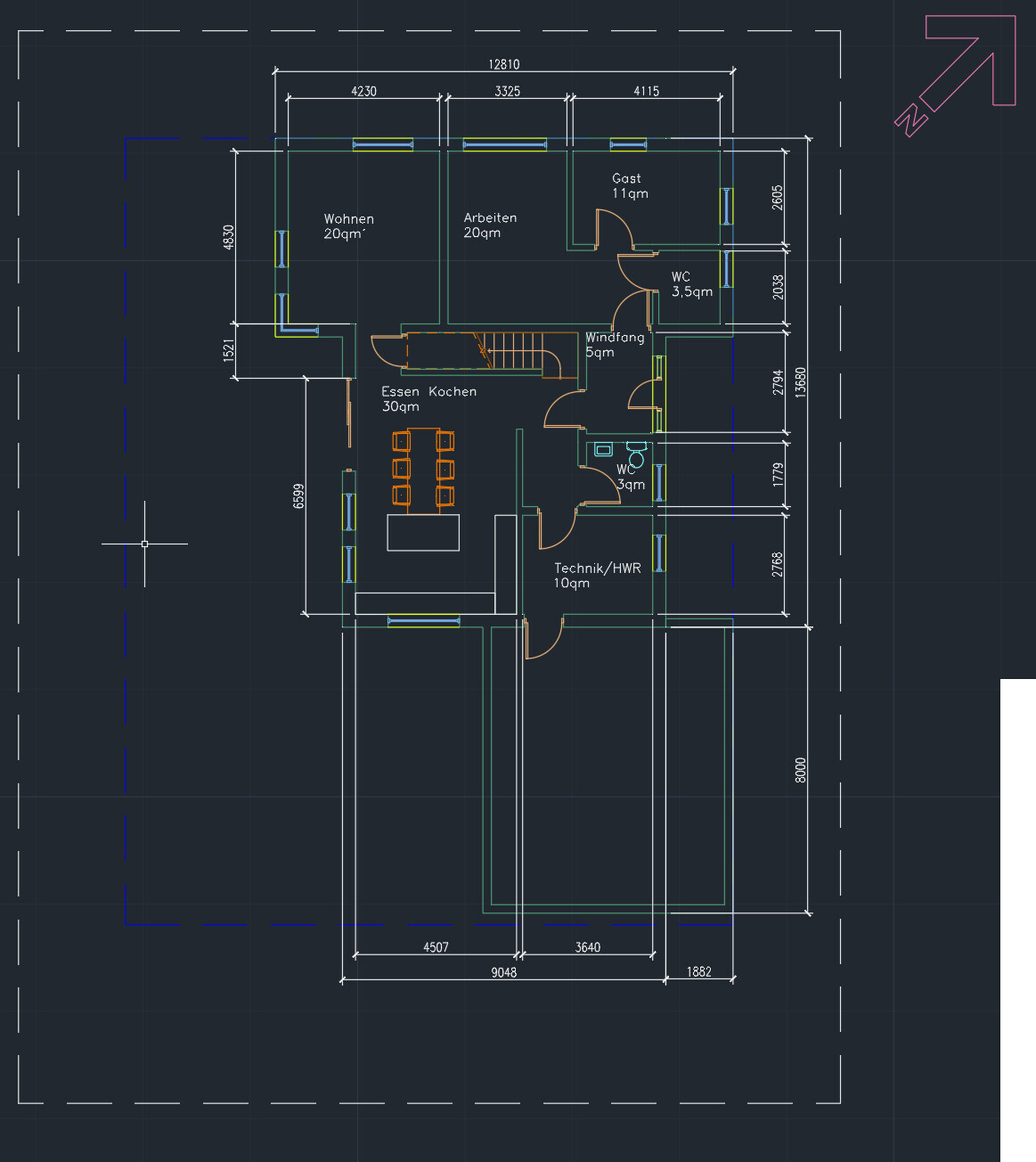

DeadlyWords10.09.20 11:45Guten Tag liebe Forennutzer,
Meine Frau und Ich sind im Begriff ein Grundstück zu erwerben. Wir haben einen Bauingenieur an der Hand welcher Einfamilienhäuser plant und bei uns um die Ecke wohnt, welcher uns die Detailplanung erarbeitet sowie Baubegleitend zur Seite steht. Allerdings stellt uns der Bebauungsplan vor eine Hürde, da die ausgewiesene Grundflächenzahl nur 0,25 beträgt. Weiterhin ist es unser Ziel, viel Wohnraum/Arbeitsraum im EG zu schaffen, was bei 684m² allerdings schwierig ist. Zu schaffen macht uns vor allem der Platzbedarf der Nebenanlagen. Vielleicht habt ihr ja da eventuell ein paar Ideen? Wir wären über alles dankbar! Ich gebe zu bedenken, dass meine Frau und Ich absolute Laien sind

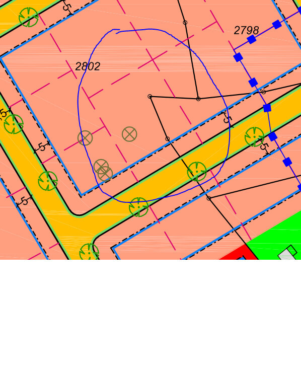

Größe des Grundstücks: 684m²
Hang: ca. 1m Gefälle auf 23m und 0,5m auf 30m
Grundflächenzahl: 0,25
Geschossflächenzahl: 0,5
Baufenster, Baulinie und -grenze: 5m von der Straße, ansonsten frei
Randbebauung: Garagen dürfen bis zur Grenze gebaut werden
Anzahl Stellplatz: Doppelgarage + 5m Zufahrt (3m Fläche vor Garage sind vom Bebauungsplan festgelegt) davor
Geschossigkeit: bis 2 Vollgeschosse
Dachform: keine Angaben
Stilrichtung: keine Angaben
Ausrichtung: keine Angaben
Maximale Höhen/Begrenzungen: keine Angaben
weitere Vorgaben: nur Einzelhäuser, pro 300m² angefangener Fläche 1 Baum mit gewisser Größe, Abwassertrennsystem
Nachbarn nach links, oben, rechts, Straße unten ohne Einschränkungen wie Pflanzinsel o.Ä.

-Wohnfläche/Nutzfläche ca. 211m²
Was gefällt besonders? Warum? Meine Frau und Ich hätten gerne zwei zusätzliche Zimmer im EG, um Büro und Gast etwas getrennt zum eigenen Schlafbereich zu haben. Außerdem ist die Süd-West-Seite mit den Wohnräumen schön sonnendurchflutet. Das extra Zimmer oben ist gedacht als Bastel/Musikzimmer(Schlagzeug und Klavier) bzw. als Backup für Kind2
Was gefällt nicht? Warum? Der einzige Negativpunkt wäre das etwas spärliche Licht im Arbeitszimmer, über das ich allerdings hinweg sehen könnte.
Preisschätzung lt Architekt/Planer: noch keine Schätzung vorhanden.
Persönliches Preislimit fürs Haus, inkl Ausstattung: 470.000€
favorisierte Heiztechnik: Wärmepumpe(aufgrund des kleinen Grundstücks, Luft-Wasser)
-könnt Ihr verzichten: Schwierig zu sagen, da der EG Grundriss sowieso schon so kompakt ist. Eventuell wohl den Technikraum im EG, aber eine Verlagerung in das kleinere OG stelle ich mir auch problematisch vor.
-könnt Ihr nicht verzichten: 2 Zimmer zusätzlich im EG.
Da es ein komplett neu aufgestelltest Wohngebiet ist sind Befreiungen vom Tisch. Aufgrund der Änderung meines Berufsfeldes ergibt sich ein Bedarf an einem Büro. Dadurch das dieses in einer Einliegerwohnung ist, würden hierbei sogar nochmal zusätzliche Fördergelder der KFW helfen. Als Basis haben wir einen Grundriss von Fischerhaus hergenommen, diesen gedreht und gespiegelt um die Lage im Grundstück zu optimieren.
Wir finden ihn deshalb gut, weil relativ viel nutzbare Gartenfläche übrig bleibt, bei einer trotzdem guten Lichtausbeute. Der Zugang zur Haustür wäre jetzt ein Negativpunkt, aber irgend einen Tod muss man in der Planung wohl sterben. Dafür hat man einen relativ gut separierten Garten. Außerdem gibt es ja den Zugang durch die Garage ins Haus um unnötig lange Wege beim Ausladen zu umgehen.
Uns bleiben im Moment für Zuweg zum Haus und Terrasse gerade einmal 20m². Seht ihr hier Optimierungspotential oder sollten wir unsere Wunschliste überarbeiten und ggf. nochmal von vorne beginnen?

2. Wohneinheit braucht mehr Stellplätze - mehr Stellplätze braucht mehr Grundflächenzahl. Ließ mal nach ob 1 oder 2 Stellplätze für die Einliegerwohnung notwendig sind und wie die auszusehen haben.

Gütige Göttin, was für unübersichtliche Zeichnungen. Sinnlose Maßlinien, dafür ohne Erkennbarkeit der Lage des Staffelgeschosses relativ zum Erdgeschoss.
Die Kombination von niedriger Grundflächenzahl mit erlaubten zwei Vollgeschossen (und schließlich auch Geschossflächenzahl = doppeltem der Grundflächenzahl) lese ich als das genaue Gegenteil einer Einladung zum Staffelgeschoss. Die Wohnküchendiele mit den anliegenden WC und HAR wäre allein schon ein dickes Minus, aber der Flaschenhals-Übergang zum Wohnzimmerchen gibt mir den Rest, einen kompletten Relaunch anzuregen. Die gefangene Ankleide darf dabei gerne mit entsorgt werden. Eine Ankleide mit Eckfenster sehe ich glaube ich auch zum Erstenmal. Für eine Etüde mit einem CAD-Programm ist das ja ganz nett, aber noch lange nicht baureif.
