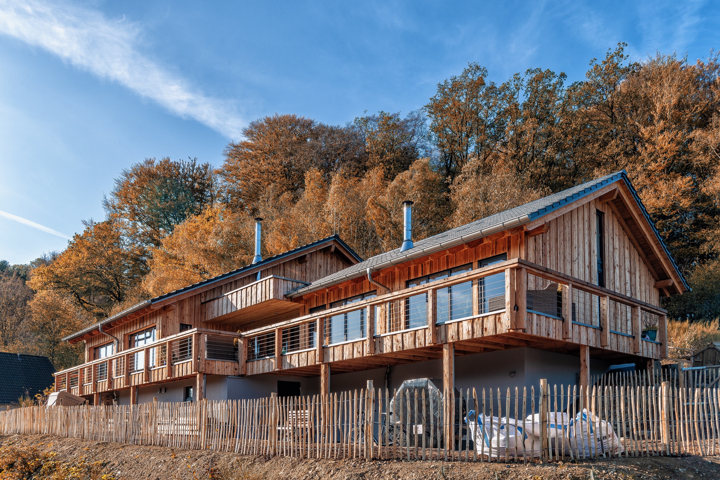

Hatte mal einen Grundriss irgendwo eingestellt. Wir haben recht weit hoch am Hang ebenerdig gebaut. Eine Seite in den Hang hinein, den Hang mit Betonfundamenten abgestützt und eine Seite etwas aus dem Hang heraus. Der Hang ist etwas steiler als bei Dir. Haben ein etwas größeres Grundstück als Ihrund konnten daher auch etwas breiter bauen. Dafür kaum Tiefe. Die Linke Haushälfte besteht aus einem Raum + ein Bad auf 2 Ebenen. Unter der oberen Ebene im Norden ist Fels. In der Miitte ist ein Kombiraum für Eingang, Waschküche und Garderobe. Die Kinder haben wir in eigene Apartments zu Nachbarn gemacht. Eigene Haustür, eigene Küchenzeile, eigenes Bad und keine Verbindung im Haus. Nach Süden sind die Wohneinheiten mit einer Holzterrasse/Balkon verbunden. Kostenoptimiert war das nicht wirklich aber wir fühlen uns nach etwas mehr als einem Jahr im Haus sehr wohl. Hang und Auffahrt haben deutlich Aufpreis gekostet. Dafür haben wir einen wunderbaren und unverbauten Ausblick über alle Dächer des 40-Häuser Dorfes hinweg ins Tal.
Details gerne über PN oder vorbeikommen.
Die Bilder sind nicht ganz neu, manches ist inzwischen wieder bewachsener, der Müll verräumt und der Whirlpool aufgestellt.
Haus mit Südsüdost Balkon

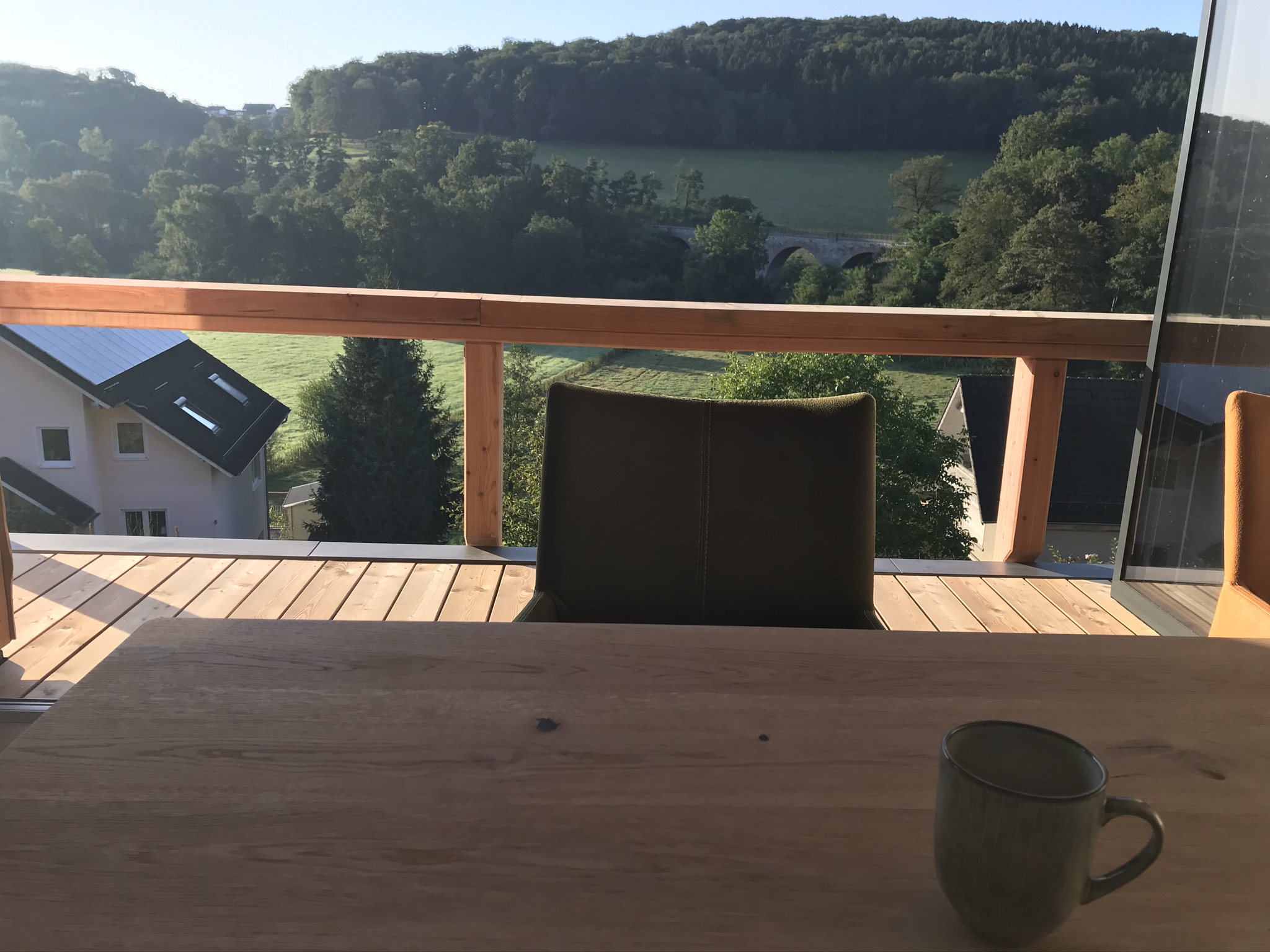

Blick mit Kaffee vom Esstisch:
Holzterrasse mit Tisch und Kaffeetasse im Vordergrund, Blick auf grüne Landschaft und Brücke im Tal.

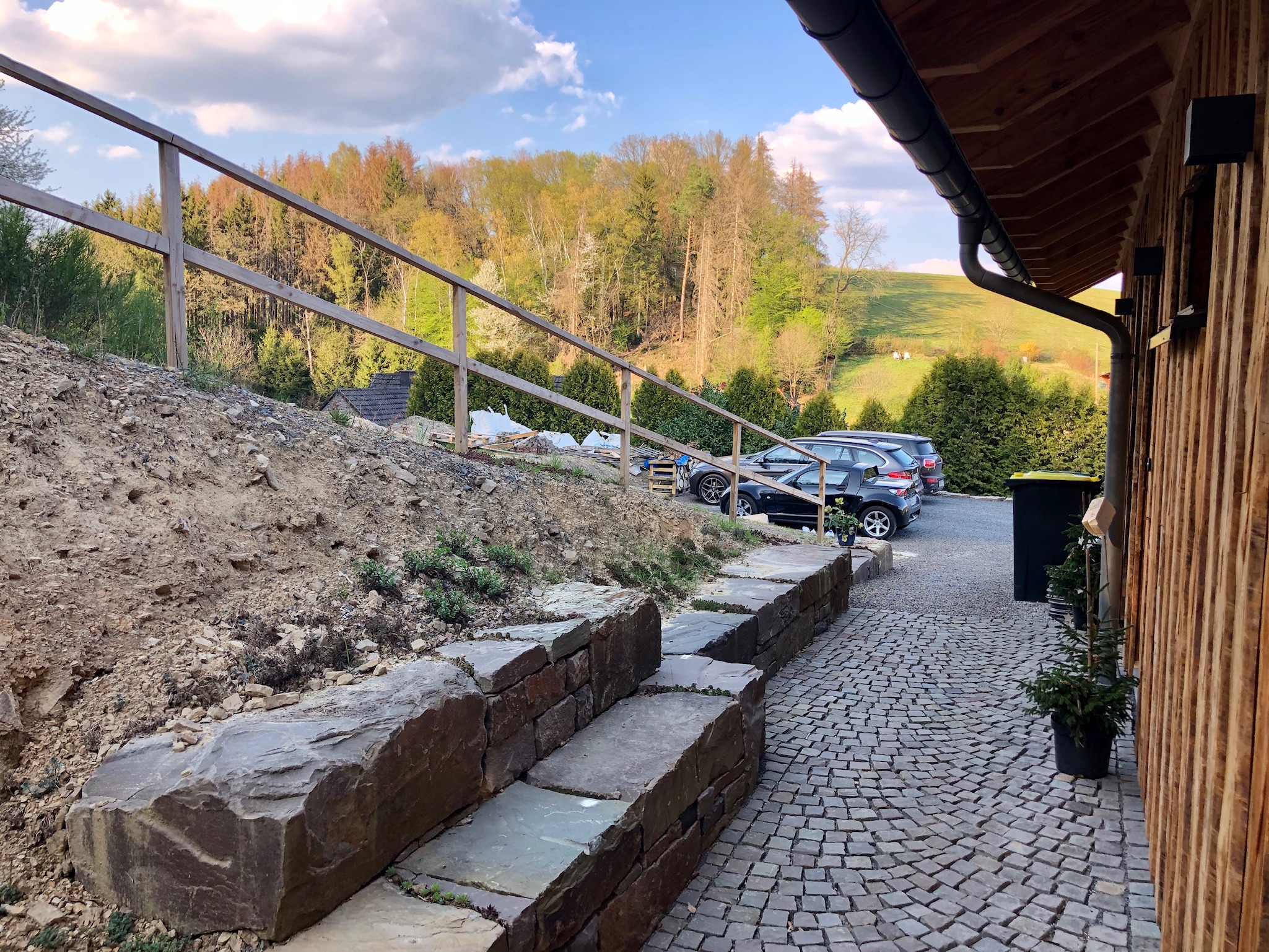

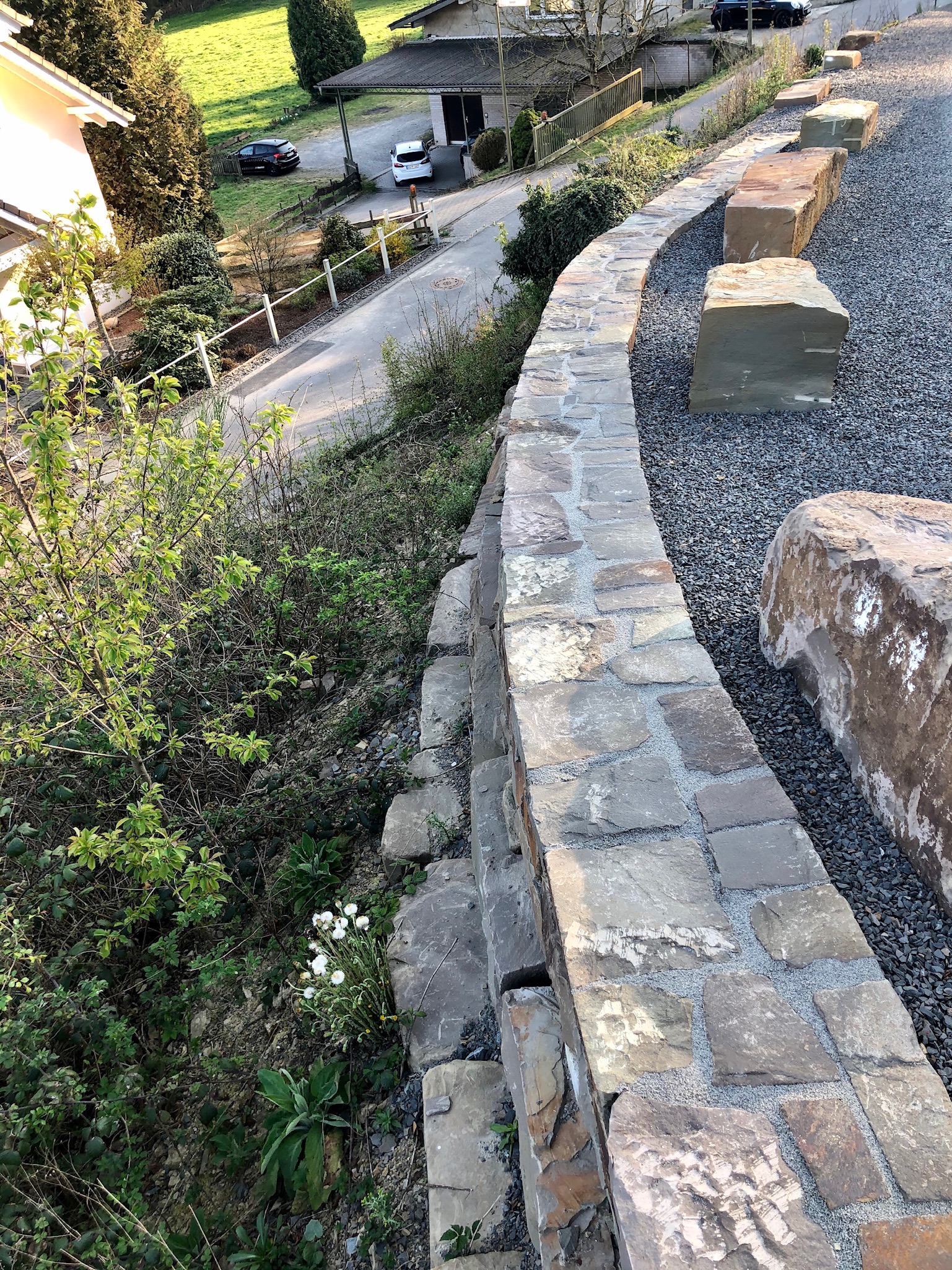

Hangbefestigung an der Auffahrt:
Steinmauer am Abhang mit Kiesfläche und großen Quadersteinen; Gartenpflanzen vorn.

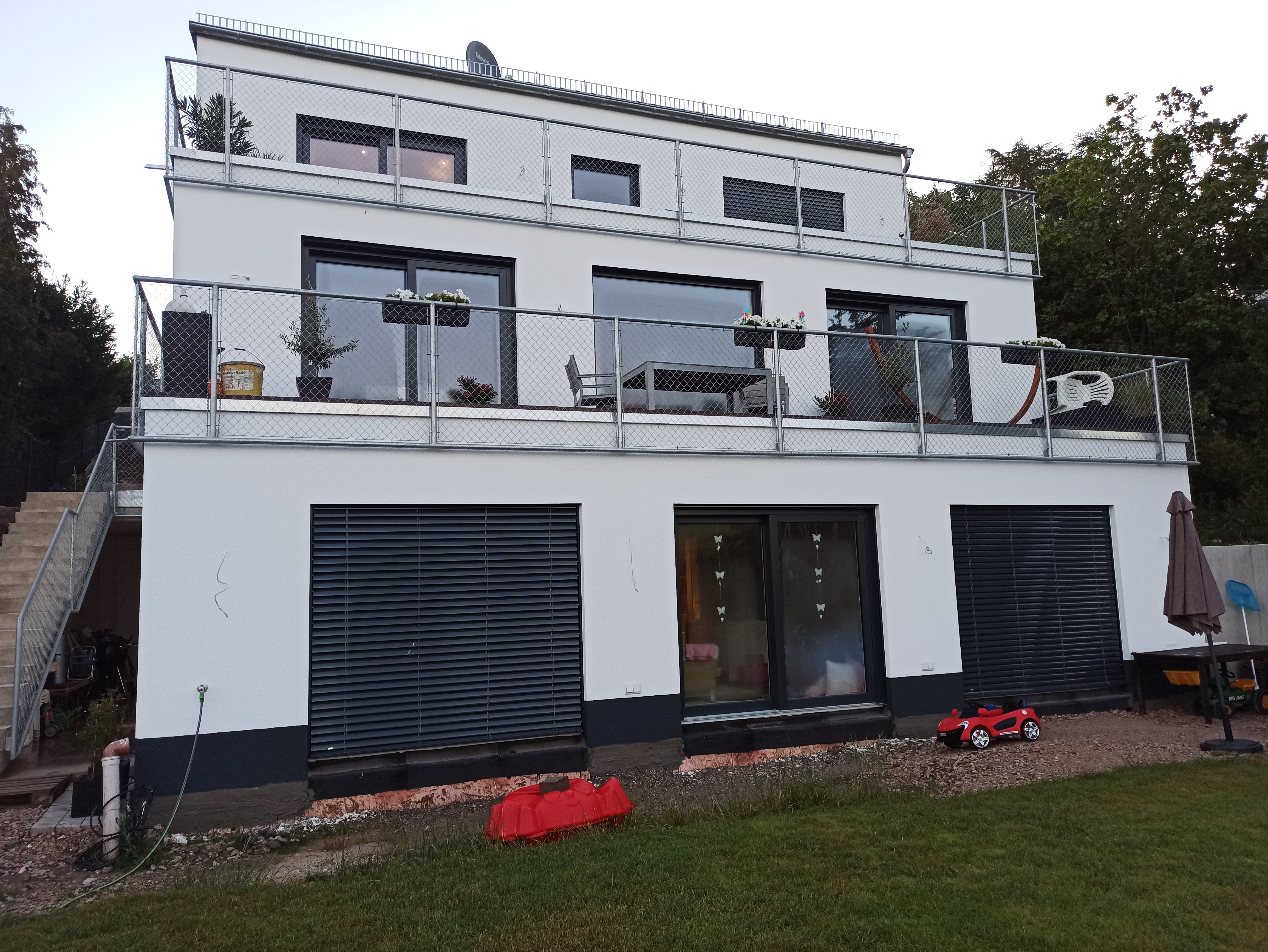

Ich kann dir nur raten, nehme einen Architekten zur Hand, der bereits beim örtlichen Bauamt (positiv) bekannt ist und sprecht dort euer Vorhaben an. Wir waren zum ersten Vorfühltermin mit einer ganz simplen Skizze dort. Haben drei Geschosse gezeichnet. Das untere Geschoss ist gegenüber dem oberen Geschoss weiter herausgezogen (Terrasse/Balkon). Wir haben auch einen Uralt-Bebauungsplan und die Auflage 1-geschossig zu bauen. Sprich ein Vollgeschoss. Das DG ist kein Vollgeschoss, da kleiner als 3/4 des EG. KG ist kein Vollgeschoss, da (im arithmetischen Mittel) "unter der Erde".
Von oben minimalistisch...
Modernes weißes Haus mit grauem Dach; Hof mit Kiesweg, Mülltonnen und Pkw.
Mehrstöckiges weißes Haus mit großen Balkonen, Geländer und Spielzeugauto im Garten
