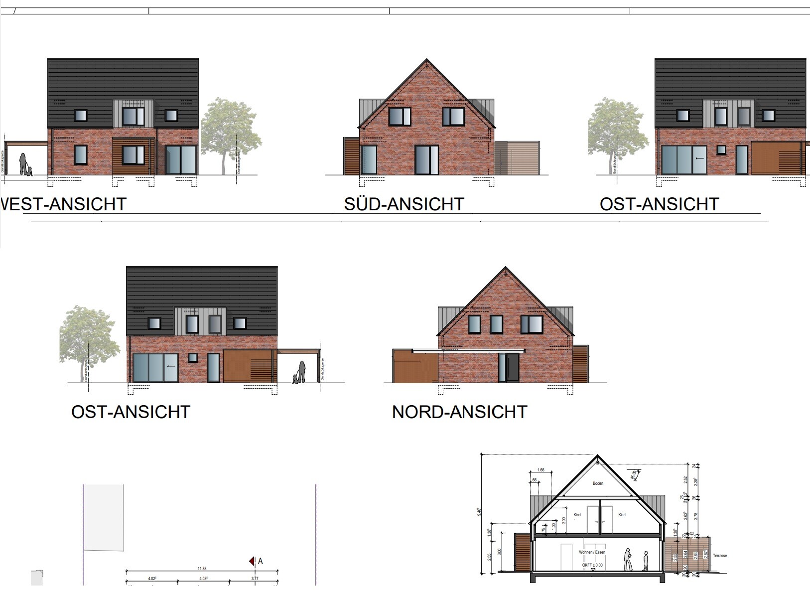

Wir hätten gerne zwei Vollgeschosse mit einem kleinen Flach oder Walmdach. Leider ist dies nicht möglich und diese ganzen Einschränkungen lassen wohl nur das zu was jetzt entworfen wurde.
Ich hätte gerne die Gaube vorne und den Anbau vorne größer aus rein optischen Gründen, laut Architekten sei es nicht nötig.

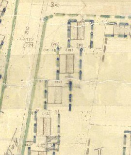

Im Anhang ist es das dritte Haus/Grundstück von oben
Größe des Grundstücks: 700qm
- der kleinste Abstand zur Straße ist 7,0 m

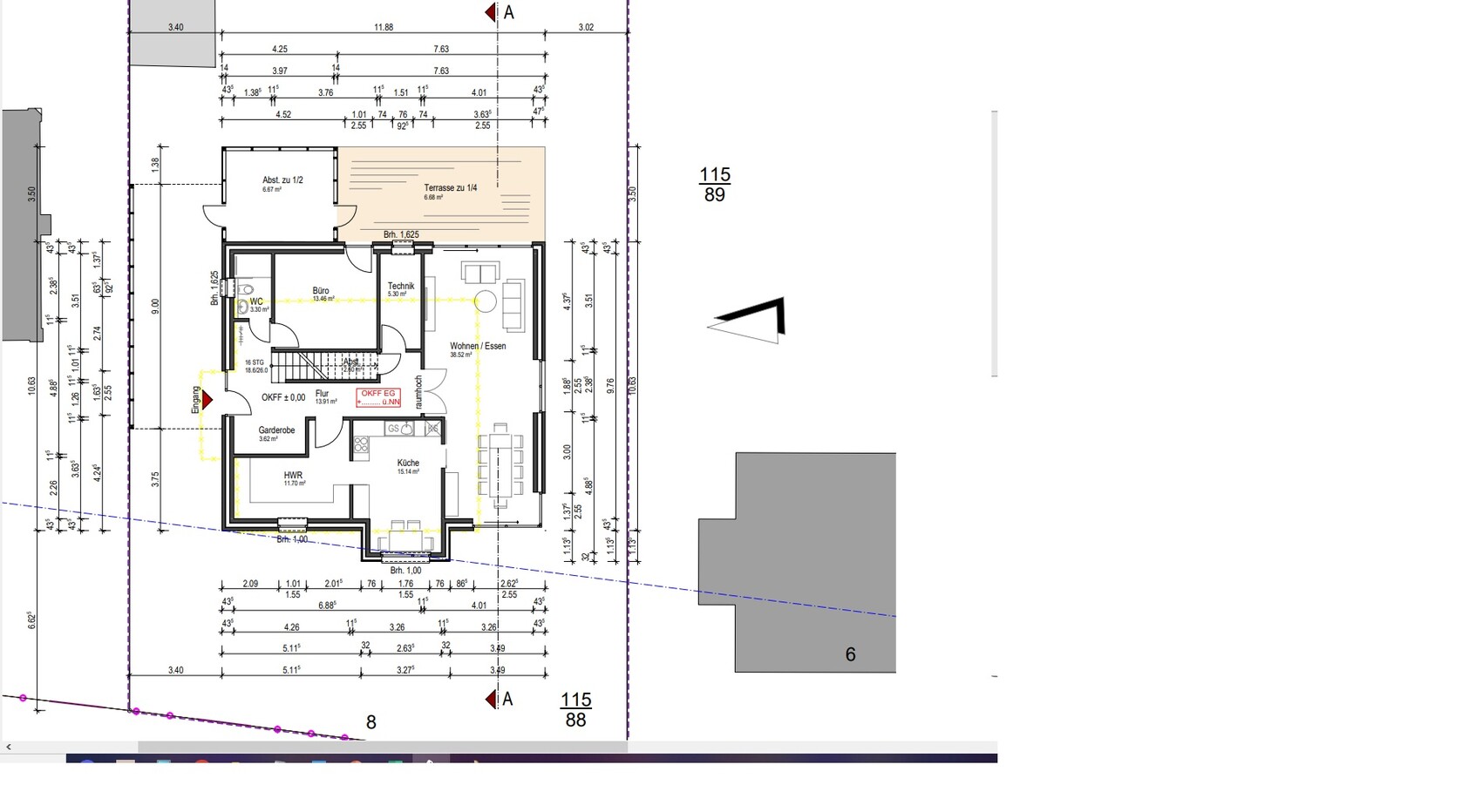

Breite des Flures unten und den Eingangsbereich, Blick zum Wohnzimmer vom Eingang.
Durchgang von der Küche in den Hauswirtschaftsraum mit Speisekammer

Wirkt alles sehr eng oder eventuell täuscht es.

Architektur-Elevationen: West-, Süd-, Ost-, Nordansicht eines Backstein-Hauses mit Garage

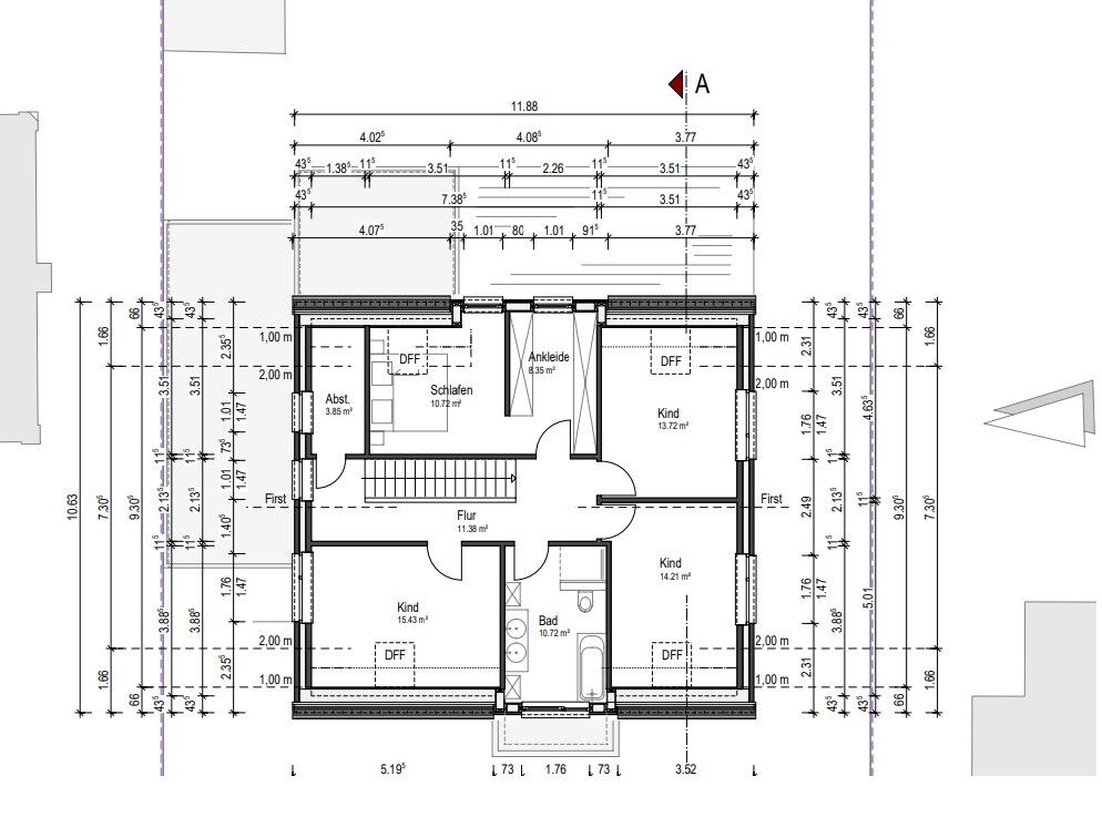

Dachgeschoss-Grundriss eines Hauses: Flur, Schlafen, Ankleide, 3 Kinderzimmer, Bad, Abstellraum.

Mal ein paar Sachen die mir auffallen:
- Küche sehr weit von der Terrasse entfernt.
- Was soll in diesen sehr schmalen Technikraum kommen?
- Wo kommen die Hausanschlüsse ins Haus?
- Die nach außen öffnende Tür des Abstellraums in den Carport wir der Kotflügel des Autos wahrscheinlich nicht sehr lieben.
- Das Eingangspodest vor der Haustür wird nicht sehr tief ausfallen, denn sonst kommt man nicht schadenfrei mit dem Auto vorbei.
- Das gebückte ins Bett fallen auf einer Seite im Elternschlafzimmer finde in interessant.
Bei der Küche/Essbereich kommt auch eine Terrasse. Das ist S/W Ausrichtung.
Technikraum laut Architekten ausreichend. Da soll die Haustechnik kommen...mh
Anschlüsse vom Haus kommen von der Straße wo der Hauswirtschaftsraum ist. Wir überlegen ob wir das Büro vergrößern und Technik in den Hauswirtschaftsraum nehmen und dafür die Garderobe weg lassen, denn der Hauswirtschaftsraum ist aktuell nicht toll entworfen.
Stimmt, das mir den Abstellraum.
Laut Architekt benötigen wir kein Eingangspodest.
Vom Nachbargrundstück bis zur Hauswand/Eingang sind es 3,40 breit. Das sollte doch passen oder für ein Auto zum vorbei fahren?
Oder habt ihr hier eine andere Idee?
Das mit dem Schlafzimmer hast du Recht.
Was wäre da für eine sinnvolle Lösung?
Ebenfalls wird es sicher in Sommer sehr warm oben im DG sein oder?
