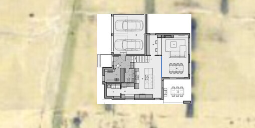

hanghaus2023 schrieb:

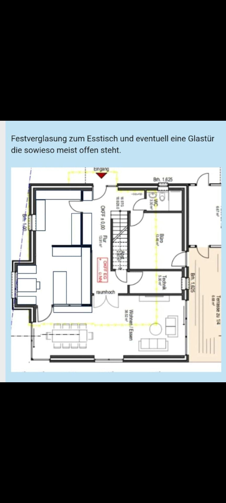

Hier mal noch ein Vorschlag von mir. Nur das EG. Die Stufe nach unten kann man weg lassen. Aber etwas mehr Raumhöhe im WZ und Essbereich ist schon schön.
Die blaue Linie kann ein Glasfaltelement sein zum abteilen der W/E Bereiche.
Hallo danke für deine Überlegungen

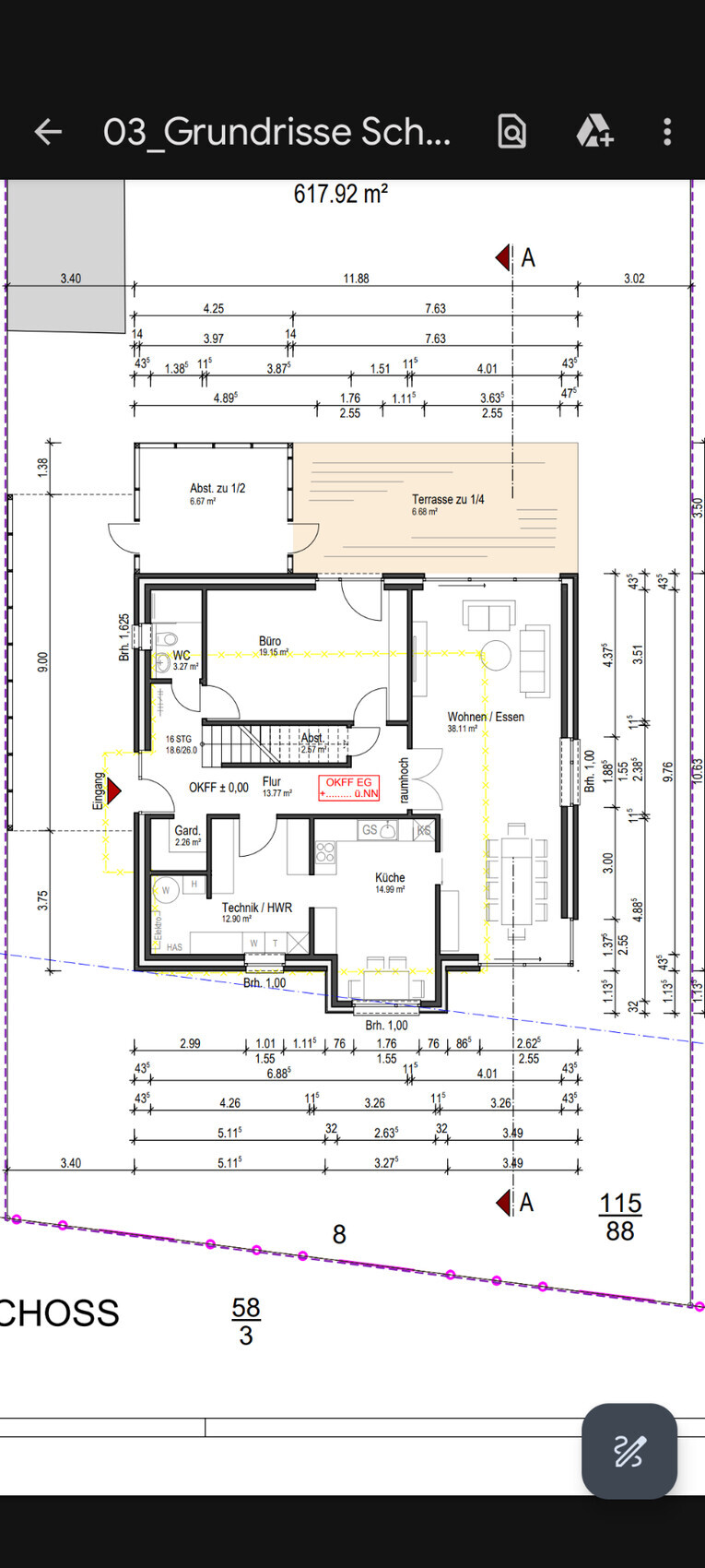

Wir benötigen unten einen großen Büro da beide in Home-Office und das Büro auch als Art Gästezimmer genutzt werden kann.
Einen Wohnzimmer und Essbereich für mind. 8 Personen und ein Essküche mit Zugang zu einer Speisekammer
Bevorzugt würden wir eine Gerade Treppe, im Idealfall nicht direkt beim Eingang.
Garderobe, HWT und Technik

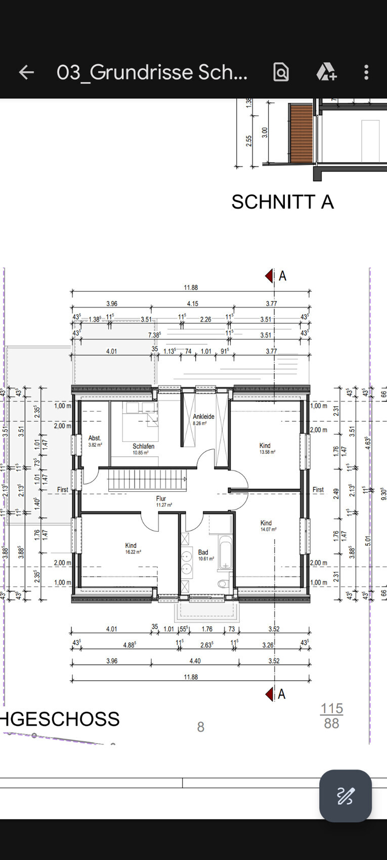

Oben benötigen wir drei Kinderzimmer zwischen 13-15 qm und Bad für alle und Schlafzimmer mit Ankleide.
Ebenfalls soll dann eine normalen Treppe in den Dachboden führen welches als Art Spielzimmer genutzt werden könnte.
Das Grundstück ist 600qm
Vorne ist Westen und Hinten ist Osten.

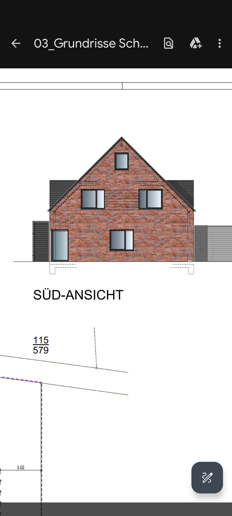

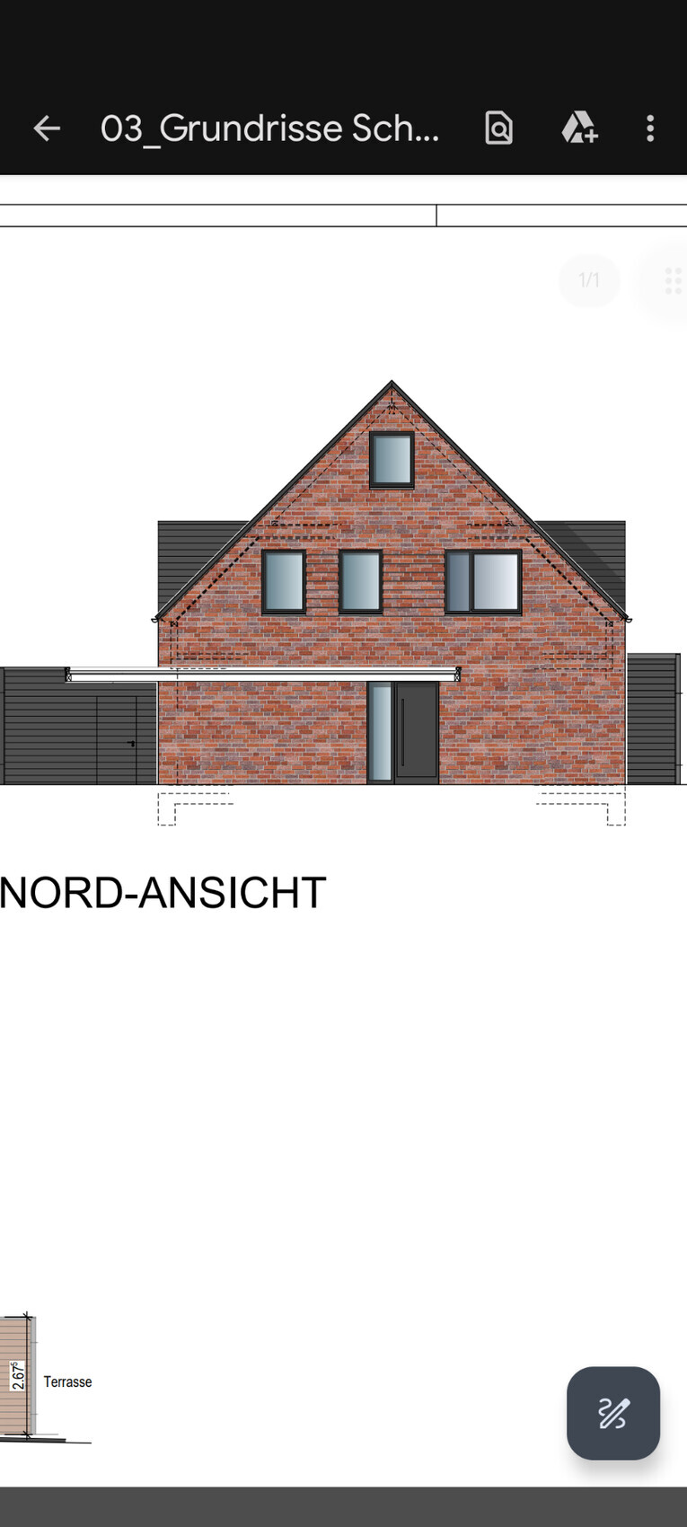

Das Haus darf nur eingeschossig gebaut werden und nur ein Satteldach mit 45° bis 52° Dachneigung. Es muss Traufseitig zur Straße stehen.
12x12 würde so passen.
Anbei sind jetzt ein paar Änderungen vorgenommen wurden.
Erker wird noch angepasst mit der Gaube oben so daß es stimmig ist und die Ecke unten gerade wird
Büro Tür vom Flur wird wegfallen. Wird nicht benötigt.
Eventuell geht Waschen und Trocknen oben in den Abstellraum. Sind wir aber noch unsicher
Südansicht eines roten Backsteinhauses mit Spitzdach, drei Fenstern und linkem Eingang.
Nordansicht eines roten Backsteinhauses mit Giebeldach, Fenstern und Eingangstür
Grundriss eines Hauses: Küche, Wohnzimmer, Büro, WC, Flur, Technik/HWR, Terrasse, Eingang.
Grundriss der oberen Etage: Schlafen, Bad, Ankleide, Flur, Kind- und Abstellräume.
hanghaus2023
16.10.24 18:23
Wo sitz der 5. Mann in der Küche?
Hast Du meinen Vorschlag der Küche gesehen? Den Erker noch 60 cm breiter dann passt es so.
Garderobe ist für 5 Leute ungenügend.
Büro benötigt kein 2. Tür
Benutzername12
16.10.24 18:30
Das meins du oder?
Der Erker ist doch gleich breit oder?
Du hast die Wand in der Küche mehr in dem HWT gerückt.
Passt dann aber die Technik in deinem Vorschlag noch rein neben der Speisekammer

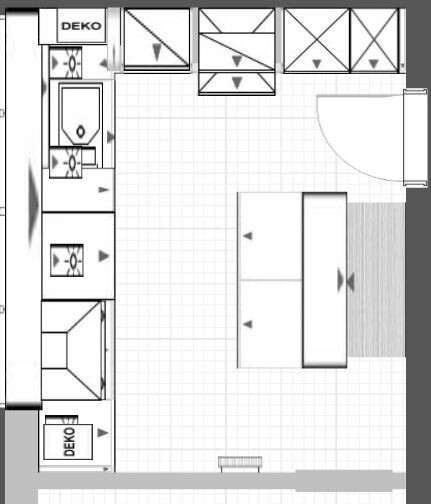

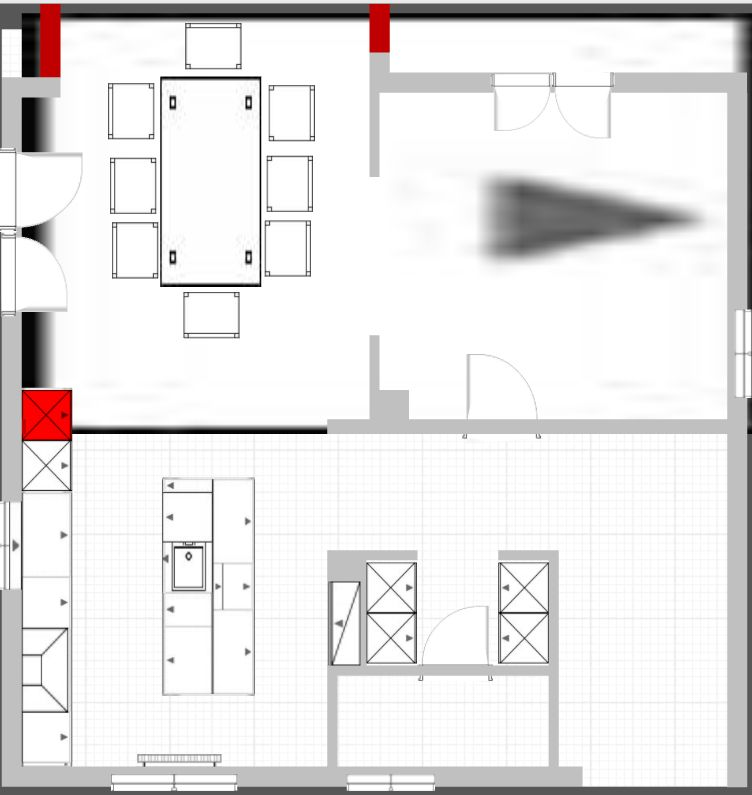

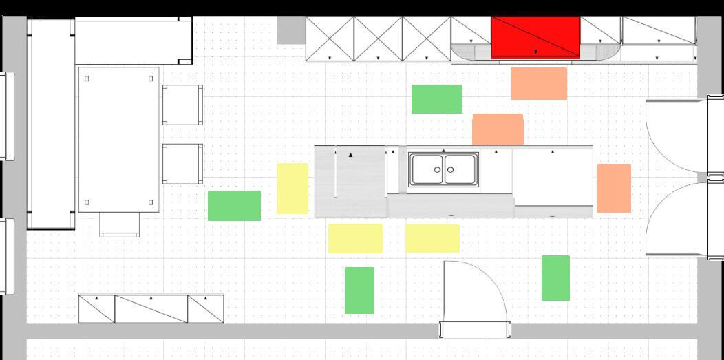

16.10.24 22:12

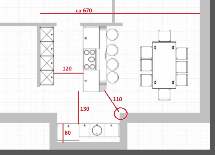

@hanghaus2023 .. ganz ehrlich .. klar, man kann die Küche so bauen, aber das ist trotzdem keine Küche für einen 5-Personenhaushalt in einem über 190 qm großem Haus. Eine einzige Engstelle. Sind doch ca. 380 x 260 cm, wenn ich die Maße von dem Bereich richtig im Kopf habe.
Mal 3 Grundrisse von Küchen -
einmal echte Wohnküche, also Essen/Kochen zusammen, Wohnen woanders im Haus, wo auch Kochen mit mehreren möglich ist
Grundriss einer Küche mit zentraler Insel, Spüle, Schränken und Esstisch links.
Wobei orange die Leute symbolisiert, die wirklich gerade in der Küche arbeiten, gelb die Leute, die nur stehen und quatschen und grün, die Leute, die nochmal eben so durch die Küche gehen, zur Terrasse rechts usw. Raum ca. 850 x 380 cm.
Und dann zwar offene Küche, könnte aber auch mit Wand geschlossen werden
Grundriss eines Raums: Essbereich mit Tisch und Stühlen, Küche mit Insel und Türen.
Ca. 440x370 cm

evelinoz
17.10.24 13:03
die 263 Nische ist zu schmal.
Wenn man planunten eine Spülenzeile stellt, muss man diese min 80 cm tief machen, damit der Abstand zur Insel nicht zu groß wird und man rechts noch zum Esstisch durchkommt. Der Kreis ist die Problemecke. Ist die Nische breiter, kann die Insel etwas länger werden und die Spülenzeile etwas weniger tief.
