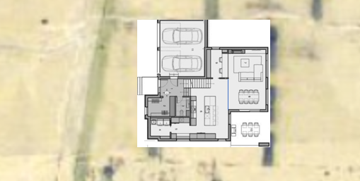

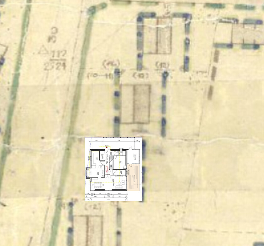

Hier mal das Haus im Grundstück. Norden ist oben.
Luftbild eines unbebauten Geländes mit kleinem Hausgrundriss im unteren Zentrum.
Normalerweise ist blau das Baufenster. Wieso hat der Architekt eine Linie entlang der Strasse angenommen?
Gibt es keinen Grundstücksplan?
hanghaus202314.10.24 12:53
Hier mal noch ein Vorschlag von mir. Nur das EG. Die Stufe nach unten kann man weg lassen. Aber etwas mehr Raumhöhe im WZ und Essbereich ist schon schön.
Grundriss eines Hauses: Garage mit zwei Autos, Küche, Wohn-/Essbereich und Schlafzimmer.
Die blaue Linie kann ein Glasfaltelement sein zum abteilen der W/E Bereiche.
