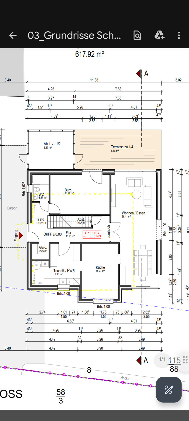

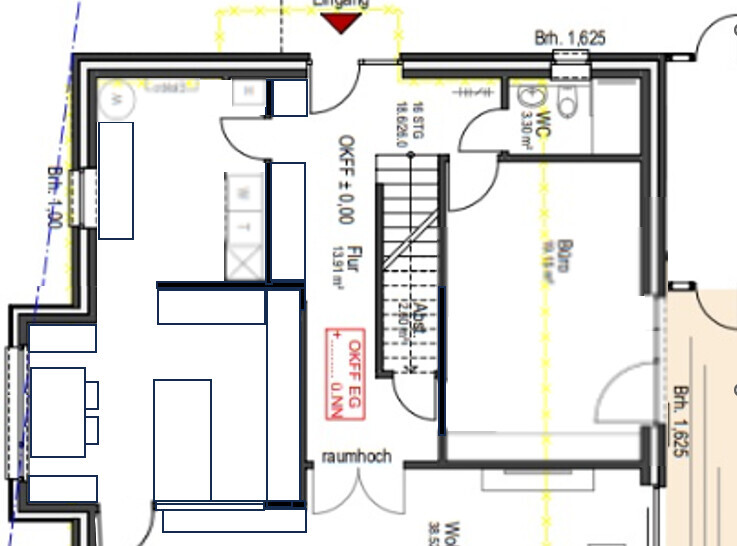

Hier noch mal angepasst. MMn sollte das so funktionieren.
2D-Grundrissplan eines Hauses mit Treppenhaus und Zimmern
18.10.24 11:22
Grundsätzlich funktioniert die Küche so auch, sie passt nur nicht zum Umfeld. Ist eng und eher 1-2-Personen-optimiert.
Benutzername12
18.10.24 12:51
Das sieht doch gut aus. Welche Maße hat der Raum bei deiner Zeichnung?
Hier ist uns der Schmutzbereich zu groß mit det langen Garderobe

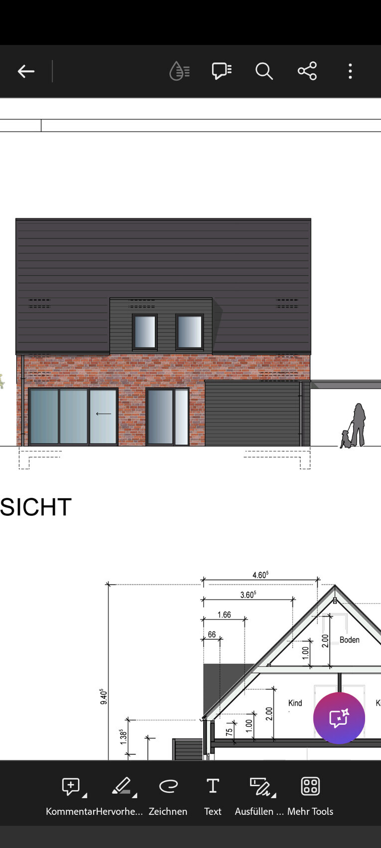

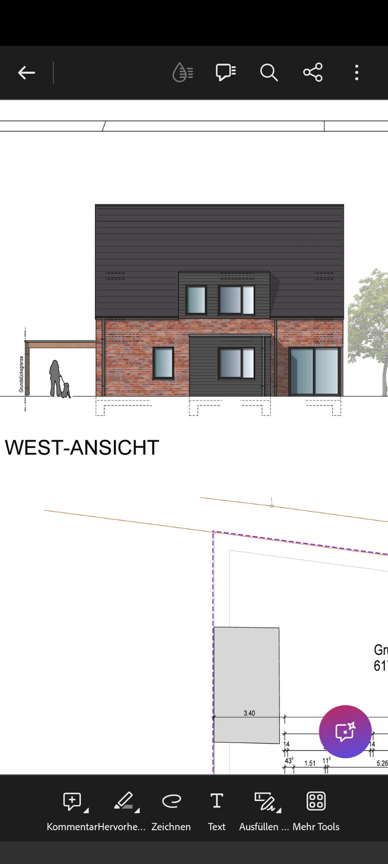

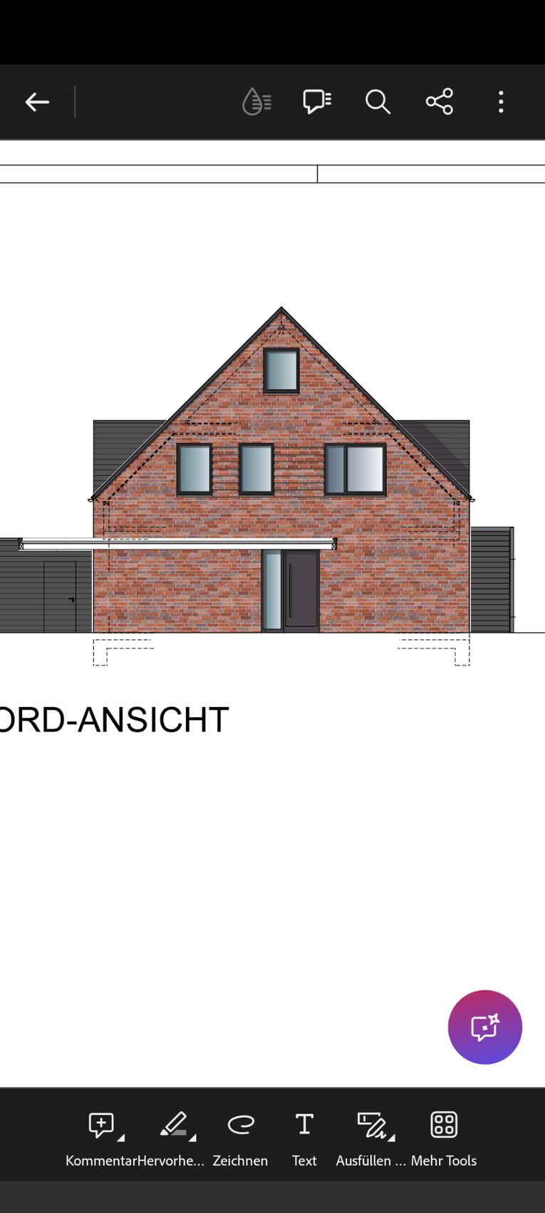

Westansicht: zweigeschossiges Haus, roter Backstein unten, dunkles OG, Fenster, Baum rechts.
Findet ihr hier bei der Westansicht das stimmig mit oben der Gaube und unten dem Erker.
Ich wollte gerne oben Licht haben da dieses Zimmer sonst nur Licht aus Nord erhalten hätte.

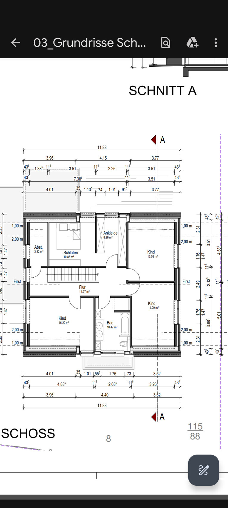

Detaillierter Grundriss eines Hauses mit Schlafzimmer, Bad, Flur und Ankleide (Schnitt A)

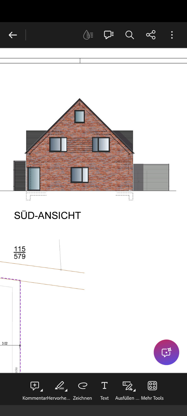

Anbei haben wir jetzt die neuen Grundrisse.
Grundriss eines Hauses: Küche, Wohnen/Essen, Büro, WC, Technik/HWR, Abstellraum, Terrasse, Eingang.
Vorderansicht eines roten Backsteinhauses mit Satteldach, Fenstern und Tür.
Ansicht eines modernen, zweigeschossigen Backsteinhauses mit dunklem Dach, großen Fenstern und Garage.
Südansicht eines roten Ziegelhauses mit Satteldach, Fenstern und seitlichen Anbauten.
