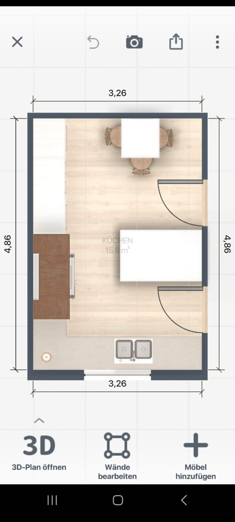

evelinoz schrieb:
die 263 Nische ist zu schmal.
Wenn man planunten eine Spülenzeile stellt, muss man diese min 80 cm tief machen, damit der Abstand zur Insel nicht zu groß wird und man rechts noch zum Esstisch durchkommt. Der Kreis ist die Problemecke. Ist die Nische breiter, kann die Insel etwas länger werden und die Spülenzeile etwas weniger tief.
Das sieht gut aus aber ist ja eine offene Küche. Wir möchten eine geschlossene.
Hier Mal die Planung eines Küchenbauers
Tresen mit Herd.
Die Tür sind Schiebelemente
Das braune ein Kühlschrank
Und einer der Hochschränke wäre der Durchgang zum Hauswirtschaftsraum
Grundriss einer Küche mit Esstisch und Stühle, Spüle unten, Tür rechts.

evelinoz
17.10.24 15:00
eine geschlossene Küche passt nicht in den Raum. Das letzte Bild von dir ist realitätsfremd.
Schorsch_baut
17.10.24 15:21
Tresen mit Herd.
Da würde ich schnell den Küchenplaner wechseln.
