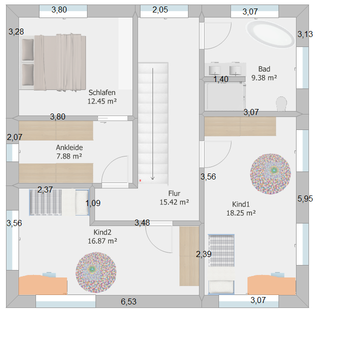

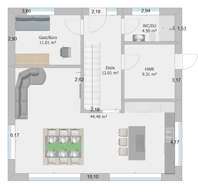

Vielen Lieben Dank für die klaren Worte von euch. Somit sind wir wieder zur Stadtvilla zurück gekehrt und haben uns mal Maxime710II angesehen, weil es uns zusagt und vielen unserer Vorstellungen bereits entspricht.

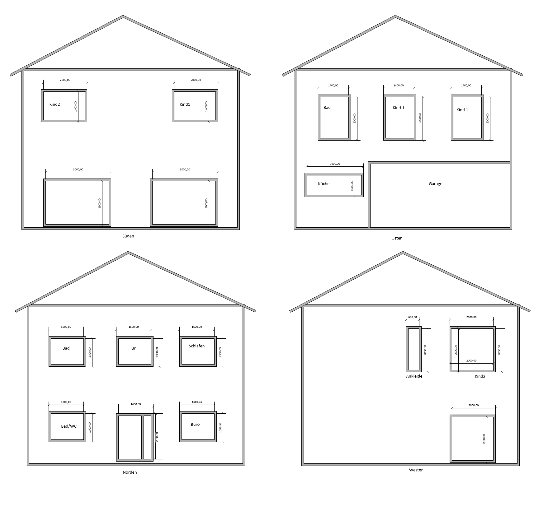

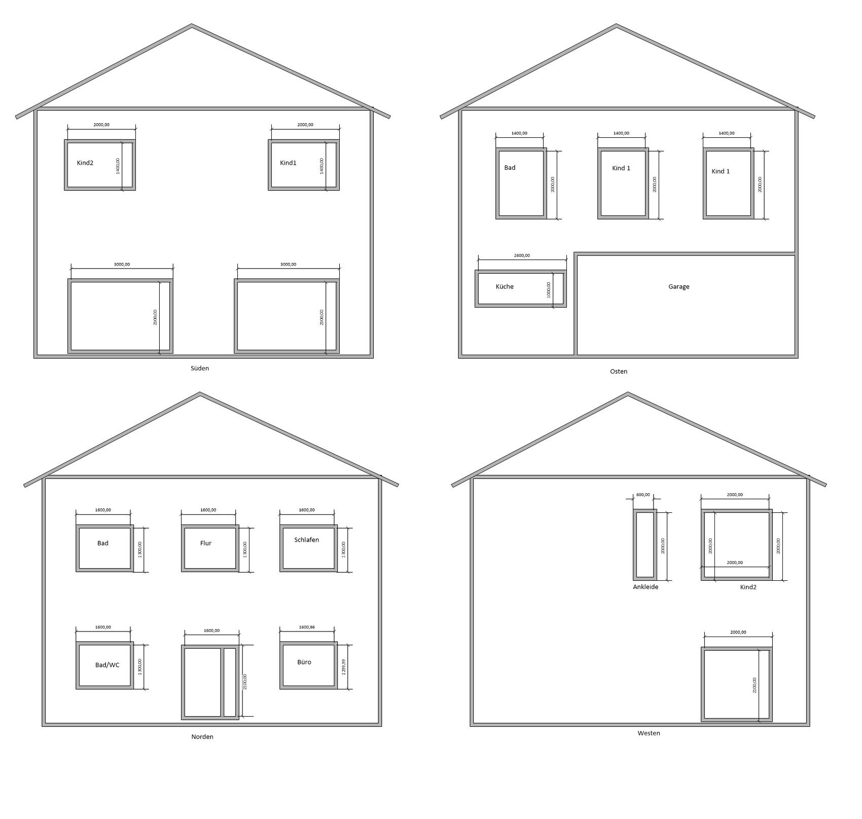

Wir würden uns sehr darüber freuen wenn ihr nochmal einen Blick werfen und vielleicht aufzeigen, wo hier Fallstricke liegen könnten da wir auch hier kleine Änderungen vorgenommen haben (bspw. Fensteranordnung, Aufteilung OG ohne Fenster im Flur)
- Aktuelle Maße sind 10,10x10,10m
- Treppe ist 4m lang und 1m breit
- Tischgruppe ist unsere aktuell und alle Stühle weggezogen vom Tisch (nachgemessen)
- Kopfschmerzen bereitet die symmetrische Anordnung der Fenster bei einer Stadtvilla
- weitere Kopfschmerzen, wohin mit einem kleinen Kamin (wäre ein Wunsch für Gemütlichkeit)
- Im Büro/Gästezimmer soll nur einer arbeiten, der andere im Kind2/Sportraum
- alle Möbel entsprechen den vorhanden Maßen + kleinen Aufschlag
- Kücheninsel hat nebenan 80cm und zwischen Spüle und Kücheninsel 1m
- Hochschränke vorhanden und beherbergen Kühlschrank und Backofen (wer bitte hat seinen Ofen noch unter dem Kochfeld? ;-))
- Dusche im EG ist für Hund und jetzt geräumiger aber ja diese Raumsparduschen gibt es immer noch ;-)
- OG ist vom Ursprungsgrundriss verändert da wir unbedingt Tageslicht/Fenster im Flur haben wollen (war da nicht gegeben)
- Bad und Küchenplanung sind nicht final aber würden uns so ansprechen
- Wand neben Treppe ist im OG und EG identisch (Statikhinweis)
- der oft erwähnte Hinweis mit Entfernung Schlafen zu Bad wird nicht aufgegriffen weil wir beide schon immer sogar das Stockwerk wechseln mussten und Hauptsache die Kinder können schnell ins Bad
- Ankleide/Schrankraum mit Fenster zum querlüften mit Schlafen
- Durchgang Hauswirtschaftsraum->Garage ist eben Wunsch
- alle angegebenen Maße sind die Innenmaße (42,0 Wand außen und 17 Wand innen)
- Garderobe unter der Treppe reicht uns wirklich aus!

Im OG ist von Dir eigentlich alles zum Negativen verändert, was das Maxime positiver zu Deiner Planung hatte. Ok, Flur hat jetzt Fenster, aber zur Not gäbe es mit einem Oberlicht oder satinierten Glas oder Dachfenster auch ein Fenster.
das Sportzimmer bekommt wieder unvorteilhafte Maße, die Ankleide besteht aufs einer T-Kreuzung auf recht schmalen Weg, schmaler als Schränke tief sind.
ich wüsste jetzt nicht, warum man unbedingt an einen guten Entwurf etwas verändern muss. Eher würde ich mir Gedanken machen, wo eine schöne Garderobe hinkommt.
Zu Deinen Punkten mit den -Strichen: vieles erreicht mich da nicht, und ich habe das Gefühl, dass sich da jede Stunde etwas verändert, zumindest zum ersten Beitrag.
Dein erster Entwurf strotzte mit Symmetrie …
Und jetzt auch noch ein Kamin?
Wäre denn die Anordnung jetzt auch stimmig vom Außenbild?
Es kam im Allgemeinen nichts dazu und es ist nichts weggefallen zum ersten Beitrag sondern diente lediglich zur Erklärung was uns bewegt und uns zwischen Kniestockhaus und Stadtvilla überlegen lässt. Ich finde den OG-Flur auch wohnlicher wenn dort noch etwas gestellt werden kann und eine Pflanze platz findet als das es nur ein Durchgang zu den Zimmern ist aber das ist eben Geschmackssache und gefiel uns beiden nicht am ursprung-Maxime 720II. Der Durchgang zwischen den Schränken ist im übrigen 80 cm und damit breiter als Schränke tief sind ;-)
