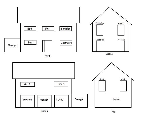

gern würden wir von euch Vorschläge und Ideen zu unserem ersten Grundrissentwurf bekommen.
Bitte entschuldigt die unprofessionellen Skizzen aber wir befinden uns erst am Anfang und haben nächste Woche das erste Gespräch mit einem möglichen Bauunternehmen.

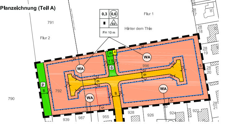

Größe des Grundstücks 550
Hang nein
Grundflächenzahl 0,3
Geschossflächenzahl 0,6
Baufenster, Baulinie und -grenze 3m
Randbebauung
Anzahl Stellplatz 2

Ausrichtung siehe Bilder (nahezu perfekt N-S-Ausrichtung
Maximale Höhen/Begrenzungen Firsthöhe 10m Traufhöhe mindestens 1,50m geringer als Firsthöhe
Stilrichtung, Dachform, Gebäudetyp: Satteldachhaus mit hohem Kniestock 2,20m

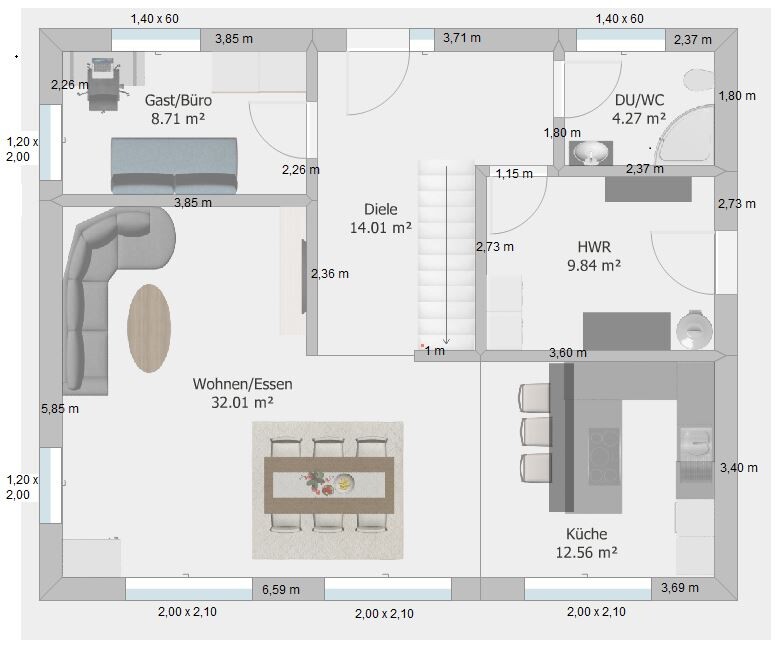

- Durchgang Garage zu Hauswirtschaftsraum für Lebensmittel/Getränkekisten trocken ins Haus zu bekommen
- 2 Büromöglichkeiten da beide Homeoffice
- Durchgang vor dem Bett ist für uns ausreichend, haben jetzt auch nur 40cm vor einer kommode mit Fernseher
- Garderobe soll unter Treppe (evtl. geschlossen)
- Kind 2 soll als Büro/Sport dienen

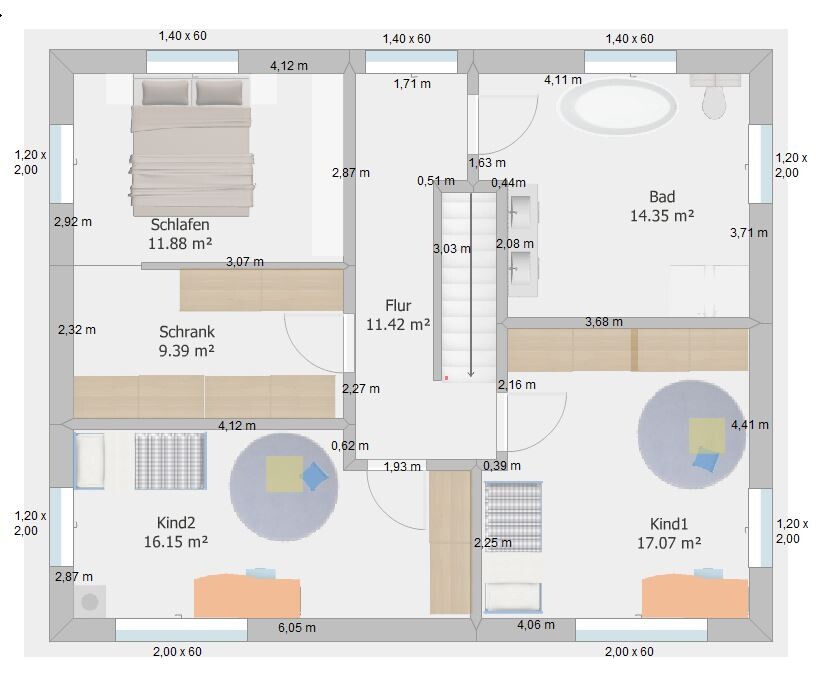

Gehöre ja nicht zu den ausgewiesenen Grundrissexperten hier und gebe zu nicht alles exakt durchgelesen zu haben. Mir sind schon auf die schnelle einige Punkte aufgefallen. Die Frage ist ob sich das "schon" lohnt mit denen zu beschäftigen, weil:
- Worauf basiert die Skizze? Gibts eine Vorlage? Ihr müsst Euch bewusst sein, wenn Ihr mit dem Ding zum GU geht, der in vielen Fällen das lediglich versucht nachzumalen...ob sinnvoll oder nicht?
- Wie lang soll die Treppe sein? Welche Geschosshöhe? Sieht ungefähr einen Meter zu kurz aus, was den ganzen Grundriss wiederum sprengen würde.
- Wie kommt Ihr auf Kniestock 2,2m? Ist das nur geraten? Irgendwo gesehen?
Bei der Treppe habe ich auch bedenken und bislang nur das aus der Planungssoftware übernommen, was gegeben war mit 3m und 12 Stufen.

Treppe ist mind. 1 Meter zu kurz damit passt der Grundriss nicht mehr.
Garderobe fehlt
Zeichne unbedingt richtige Möbel im Maßstaab ein mit Bewegungsraum. Der Essplatz ist in Wirklichkeit nicht so großzügig.
Durchgang Schlafzimmer Wand-Bett ist zu schmal. Ihr werdet nicht jünger

Das OG ist eine Mischung aus Raumverschwendung und Enge. Das Schlafzimmer wäre mein Horror. Erst durch einen langen, engen, dunklen Gang und dann scharf rechts abbiegen in so eine Koje ohne jeglichen Bewegungsraum. Dafür aber Schaufenster vorm Bett.
Und dann so ein Slalom bis zum Bad... Die Chance, dass eine Schwangere oder Kinder/ Eltern mit Magen Darm Virus den durchgehbaren Kleiderschrank vollkotzen stehen sehr gut. 😀
Die eingezeichneten Möbel sind tatsächlich bereits an unsere vorhandenen Möbel angepasst von der Größe.
Aktuell haben wir sogar nur 40cm Durchgang zwischen Kommode und Bett und hier sind jetzt 70cm geplant. Das Bett ist aber auch mit 2x2,20 geplant um Betten mit Polsterkopfteil zu ermöglichen.
