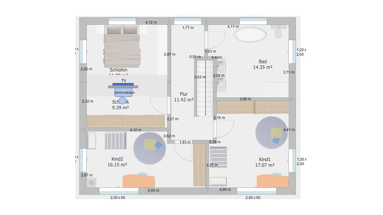

so wird es großzügig.
Allerdings solange die Treppe nicht paßt und der Grundriss entsprechend abgeändert wurde, braucht man über den Rest nicht viel zu sagen. Es ändert sich so ziemlich alles.

Bauwunsch85 schrieb:
gern würden wir von euch Vorschläge und Ideen zu unserem ersten Grundrissentwurf bekommen.
Bitte entschuldigt die unprofessionellen Skizzen aber wir befinden uns erst am Anfang und haben nächste Woche das erste Gespräch mit einem möglichen Bauunternehmen.
ich würde sagen die Möbel sind sehr optimistisch geplant. Um den Esstisch werdet ihr euch bei 3,4m Breite immer herumquetschen müssen, wenn jemand dran sitzt. Besonders luftig wird das nicht.
Das Büro ist auch sehr klein - einen Schreibtisch und Couch dort reinzubringen, wird sehr eng. Wir haben 3,2 m Breite, und dort passt beides grad so gegenüber rein. Und wirkt trotzdem eng.

Alessandro schrieb:
Ein 4m Kleiderschrank reicht doch vollkommen für 2 Personen. Ich würde es so lösen:
Damit hätte man einen (nicht gewünschten) Schmink/Arbeitsplatz im Schlafzimmer, keinen (gewünschten) Abstellraum, und zur Treppe ist der notwendige Kommentar ja schon gefallen 😉

Ich versuche gerade eure Tipps und Verbesserungsvorschläge umzusetzen und in den Grundriss einzuarbeiten. Das Treppenthema ist allerdings etwas knifflig bei der Hausform 😕
Aber parallel haben wir auch den Tipp beherzigt und mal bei Maxime und Edition geschaut (hatte den Anbieter tatsächlich gar nicht auf dem Schirm) und dort würde der Grundriss von Maxime 700II unseren Vorstellungen entsprechen.
Hausform eigentlich noch mehr die Größe. Vielleicht hab ich's überlesen, welche Maße (LängexBreite) hat denn das Haus?
Wenn mit der geraden Treppe nicht verheiratet bist, dann versuchs besser mit einer anderen Treppenform.
Unter so ca 200qm Hausgröße zwickt die gerade Treppe immer. Heisst nicht, dass es grundsätzlich nicht geht aber schränkt sehr ein und ist nur mit Kompromissen umzusetzen.
Da muss man sich eben überlegen, ob eine gerade Treppe einem das Wert ist.
Aktuell sind es 9x11 Meter und da würde es sich maximal anbieten es in die längere Seite zu planen was uns aber auch nicht wirklich zusagt.
Mein Wunsch wäre ursprünglich eine Podesttreppe aber die wird wohl zu viel Raum einnehmen als das wir sie geschickt integrieren können.
