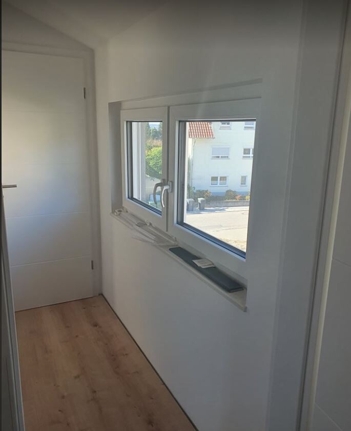

Kniestock 2,2 würde ich persönlich nicht machen, wenn es keinen baurechtlichen Grund dafür gibt. Da kann man viele Möbel eben nicht mehr stellen. Auch bei der Fensterplanung will das berücksichtigt werden. Überspitzt muss eine größere Person sich da schon bücken um nicht nur nach unten schauen zu können.
ich verstehe was du meinst aber soviel verschenkt man damit gar nicht. Auf dem beigefügten Bild sind es 2,06 ab Fertigfußboden und wir mit 1,70/1,79 können angenehm rausschauen.
Naja...das Bild hätte ich als Beispiel nehmen können was das für einen Effekt hat und warum man das nicht macht. Guck doch mal die Türe/Zarge im Vergleich. Da kannst dann mit 1,8m gegen den Fensterrahmen oder auf die Straße schauen.
Abgesehen davon muss man um die gleich Fläche Fenster zu erreichen (wg. Licht im Raum) mehr in die Breite gehen. Was oft zu den berühmten "Lichtbändern" führt.
Für mich sieht das aus wie ein Fenster aus einem nachträglich ausgebauten Dachgeschoss eines Altbaus aus. Würde ich in einem Neubau so nicht haben wollen.
Aber wenn's Euch nicht stört...
